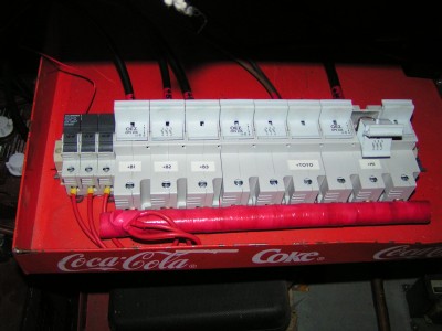

Zdravím, ano, taky nejistím měnič. Ale chystám se k tomu, už jen proto, že měnič je přímo na baterkách spolu s kabeláží k regulátoru a nově i s vodičem měřáku teploty a měřáku napětí, baterie jsou ve hnízdě, které jsem vyrobila tak, že dostat se k tomu je práce na celý den...Havlas píše:Jenže problém baterek je v těch obrovských proudech, tím šroubovákem teklo cca 360A, navíc při odběru z baterií kolem 3000W - pračka, počítač, televize těma drátama protéká 125A, jak tohle jistit?, zatím mám pojistky 63A mezi regulátorem a baterkama ale mezi baterkama a měničem ne. Musím je pořádně zakrytovat. Tohle je asi největší nebezpečí FV.
Jak tyhle šílené proudy jistit? V měniči jsou pojistky paralelně, tak mě napadlo, udělám to taky tak. Dva velké pojistkové odpojovače paralelně.

Re: Manželka se bojí FVE...
125A poistky používam v odpojovači. Je to jednoduchšie, bezpečnejšie a komfortnelšie, ako šróbovacie. Mne to na 3kW, pri 24V, stačí. Keby som mal potrebu, to znásobiť, nebál by som sa paralerného istenia.
