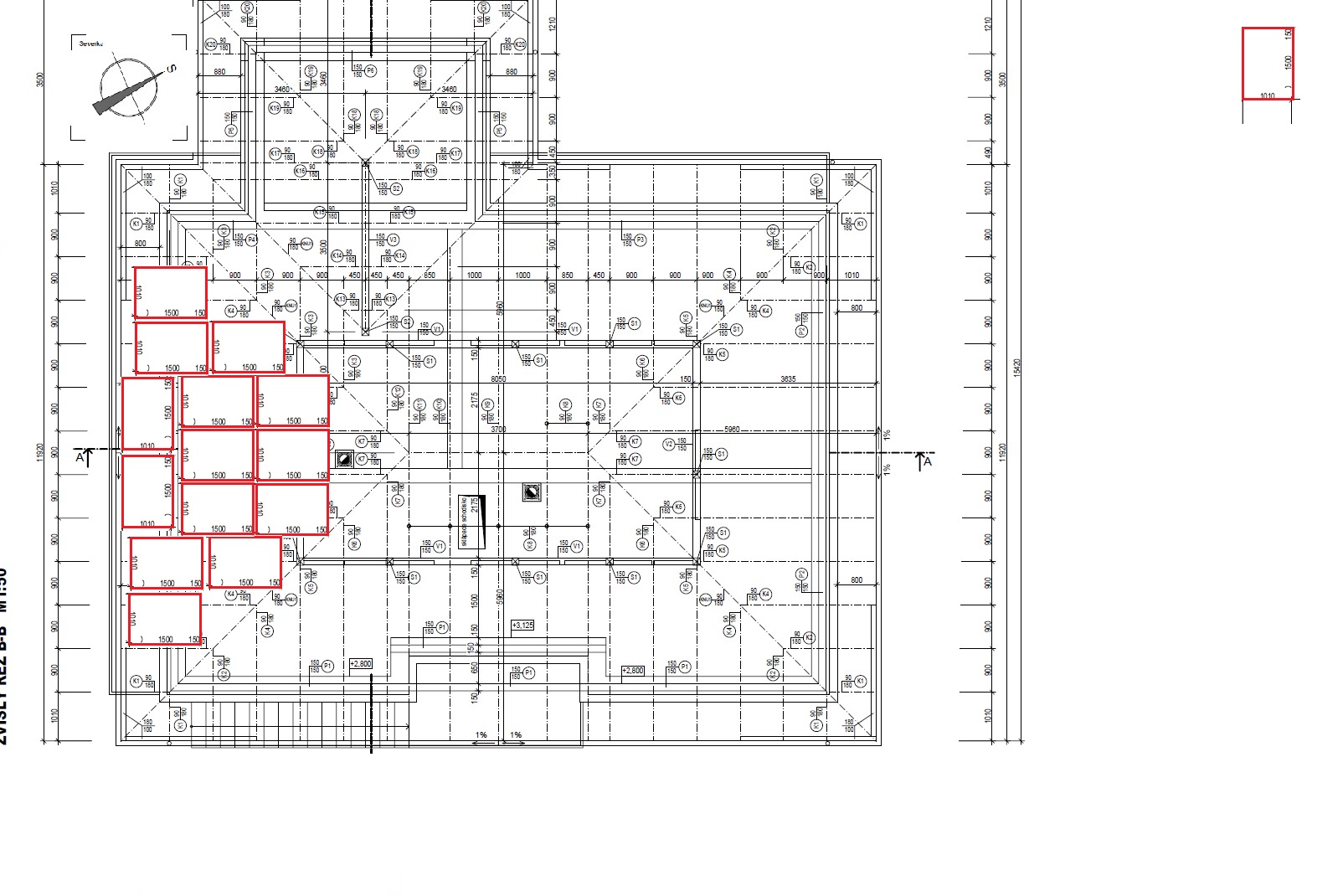

Prikladám návrh kde sa ráta s 14 panelmi 275W Tie majú väčšie rozmery ako 200W tj dvesoviek sa teoreticky by zmestilo aj viac. Otázne je že či má význam zatiaľ dávať väčší výkon keď to bude len na ohrev vody ktorý je prioritne na leto, cez zimu je možné bojler hriať peletovým kotlom zatiaľ fungujeme tak. Ako by ste to riešili vy? Za každé nápady, postrehy budem rád

Ten obrázok by som skritizoval - keď už, tak tie dva panely naležato by som dal úplne navrch - nech to pole trocha pekne vyzerá. Tiež Ti panely pretŕčajú cez hranu strechy - nepekné, možno aj iné komplikácie. Ale záleží samozrejme na tom, ako si presne meral. S tými 200 Wp si to naplácal akosi nasilu...

Plocha na streche ešte je, s túto orientáciu je ešte nad terasou priestor cca 4ks. Prípadne keby človek chce už ísť do extrémov tak spraviť nezávislý string aj na východ možno by mal lepšie výsledky cez zimu, a cez leto do 3hodiny maximálny osvit ale to je hudba budúcnosti.
vlkazajac: ten nákres som tak orientačne naplácal, pravda že tie naležato by boli hore lepšie
Viac menej išlo mi o počet ktorý sa tam vlezie samozrejme orientáciu panelov by už som riešil pri montáži
Na južnú viem zmestiť 14ks. V nákrese sú panely s rozmerom 1x1,7m + tj tých 200W by sa tam vošlo viac lebo sú menšie, ale tiež som za to že sa s menším výkonom netreba jedovať.

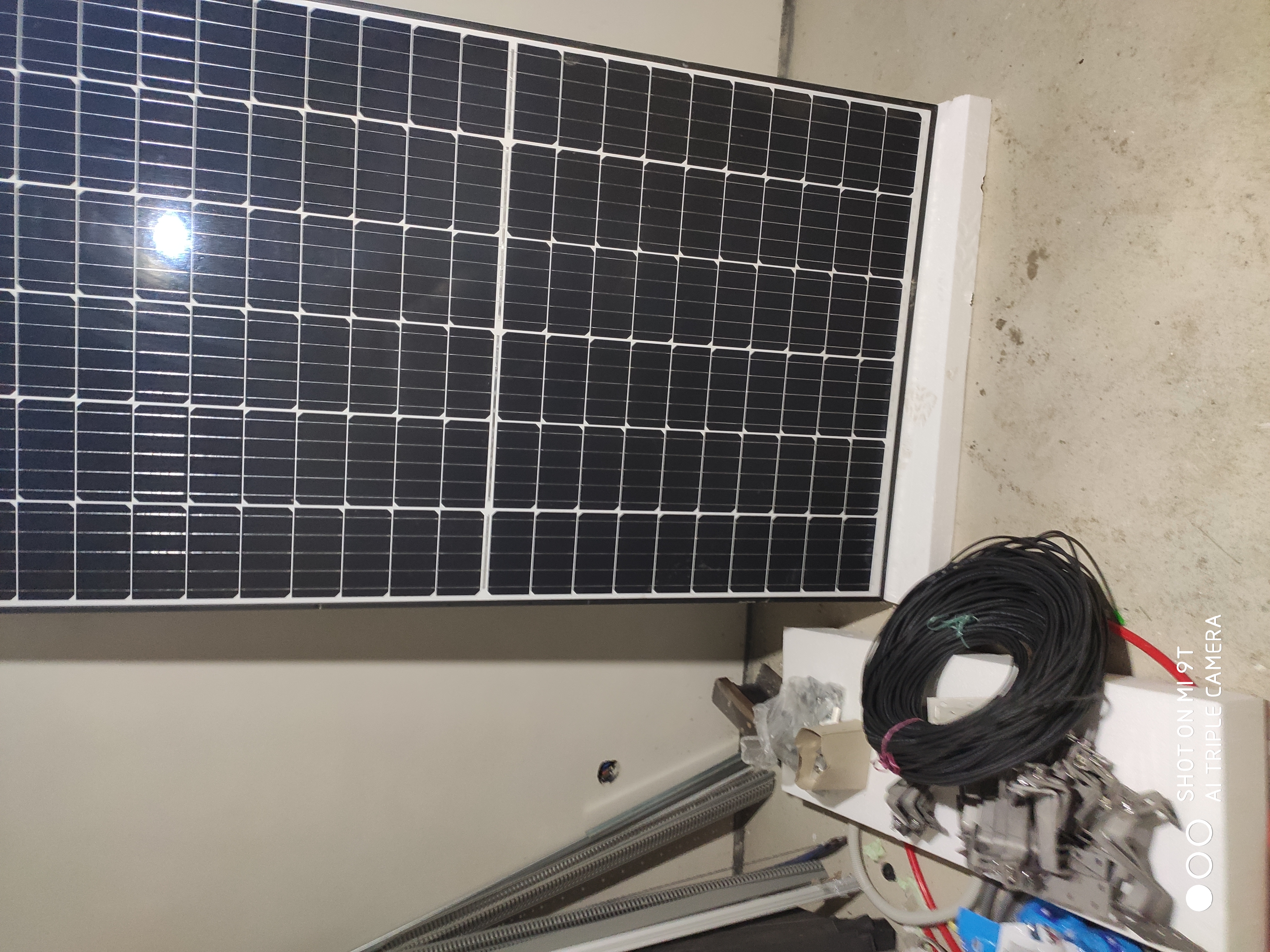

Tak panely aj s konštrukciou a káblom sú už doma. Zobral som ich 10ks po zvážení. Ak budem systém rozširovať tak dám panely ešte na východnú stranu a výkonu bude potom asi dosť

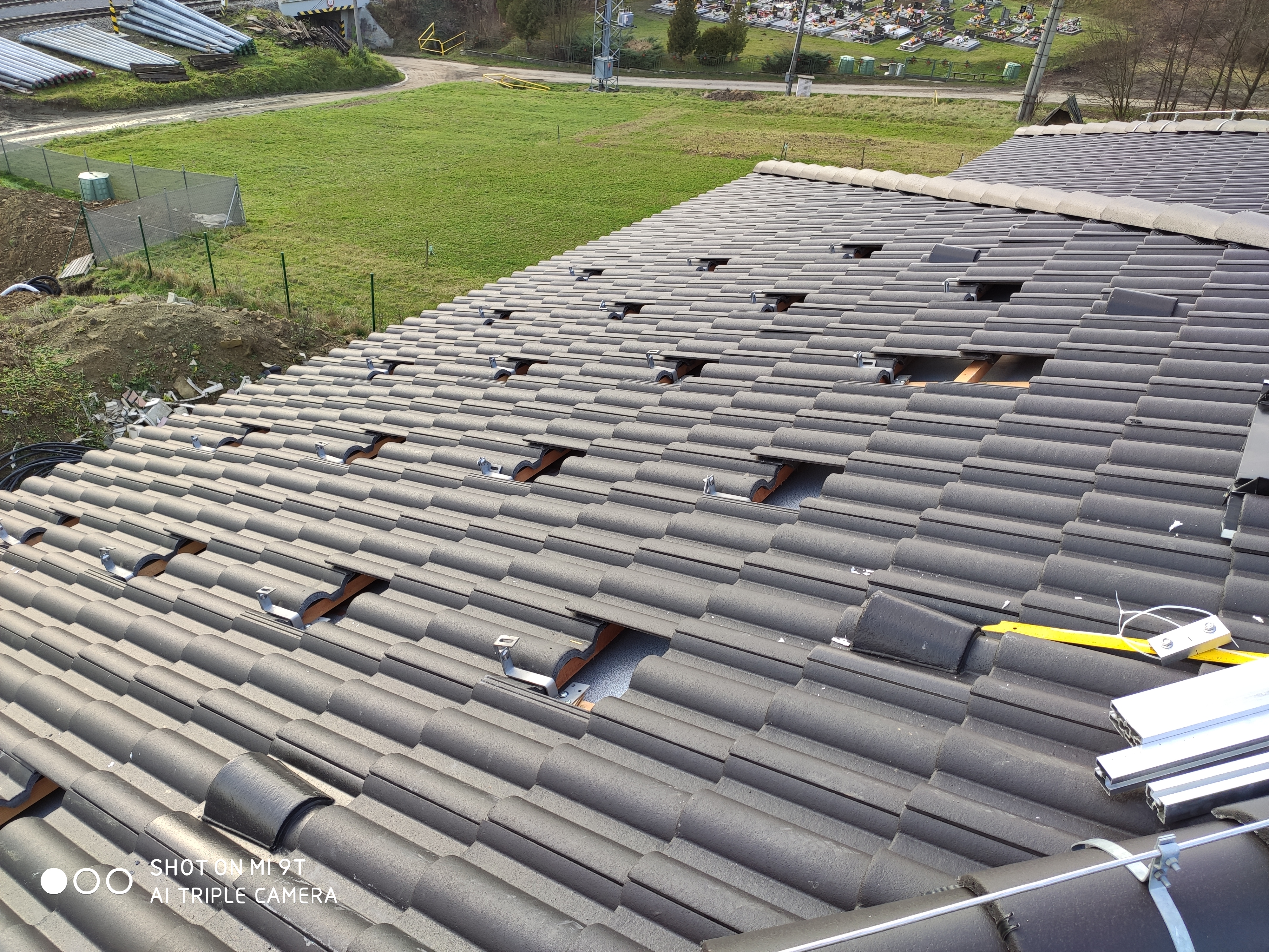

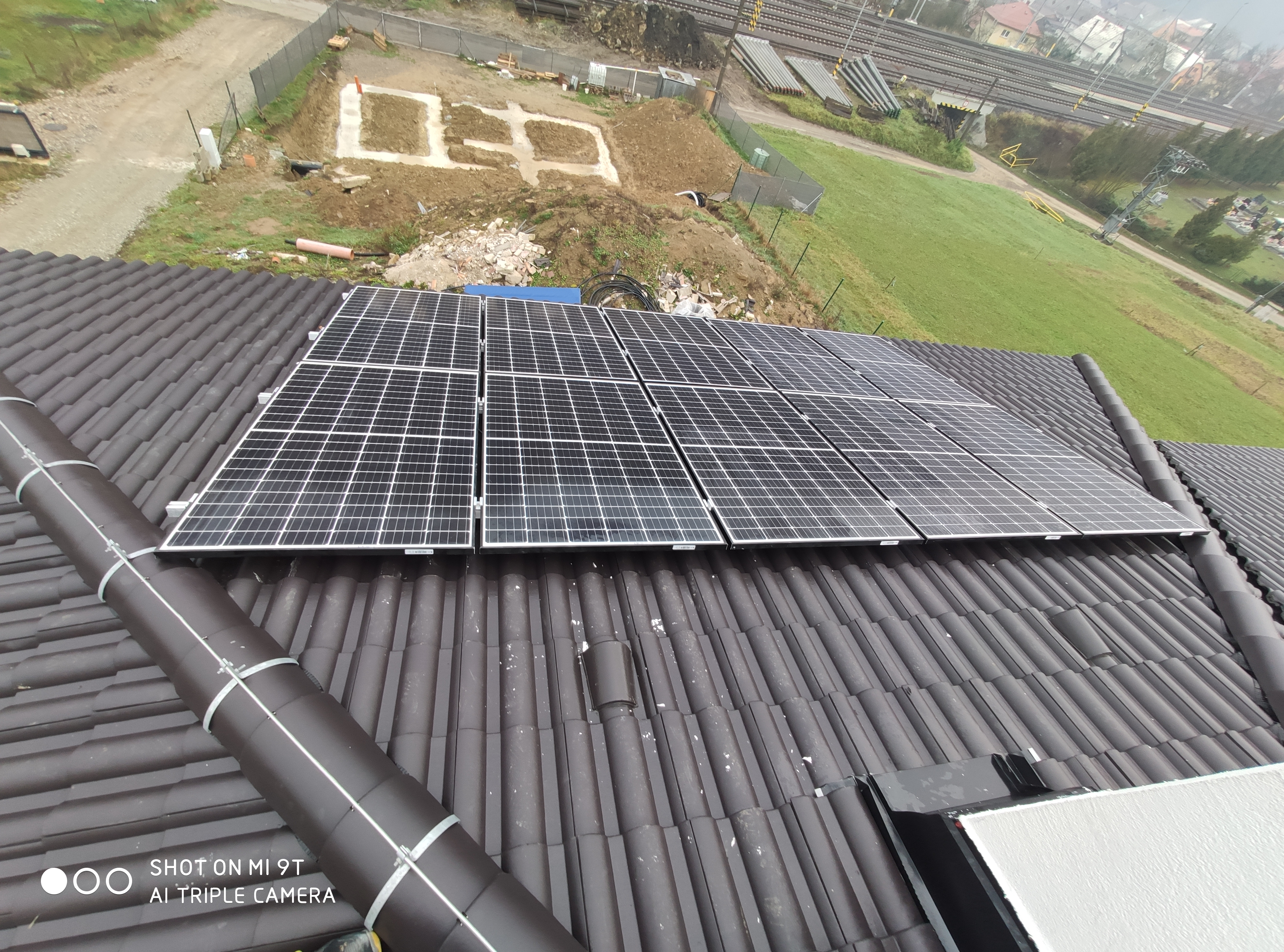

Lúky verzia 2 ale už moja. 3,2kW.
Tak panely sú už na streche, už len pod strechou dať kábel do chráničky a prichytiť ju a strčiť do chráničky do pivnice. Do konca týždňa príde regulátor na ohrev vody. Nakoľko regulátory na ohrev vody nie sú tak chytré ako ich prezentujú tak špirály budú na 400V lebo v panelov lezie cca 342V a regulátor nevie transformovať napätie na 230V ale "iba" nájsť maximálny pracovný bod pri vstupnom napätí. Nakoľko časom plánujem rozšírenie tak časom keď budem robiť rozšírenie o ďalších 10ks na juho-východ tak budem musieť zakúpiť regulátor s vysokým vstupným napätím ale čo som tak zbežne pozeral tak veľa výrobcov robí do 150V a tie do 600V len hŕstka výrobcov pripadne som čosi prehliadol a mate nejaké typy pripadne overené značky typ?... Prikladám nejaké fotky z montáže

Ahoj počkej až přijde kodl, ten ti dá.... panel se přímo opírá o hromosvod...
jinak ale hezky ladí se střechou...
- Reputace:239
Re: Lúky verzia 2 ale už moja.
Těch 10cm od hromosvodů je na přeskok jako dělaný. Jinak regulátory na HV stringy se moc nedělají jelikož to v profi instalacích moc nevyžadují tam se jede rovnou do sítě a domácí instalace když už HV string tak taky většinou do měniče než čisté do regulátoru
