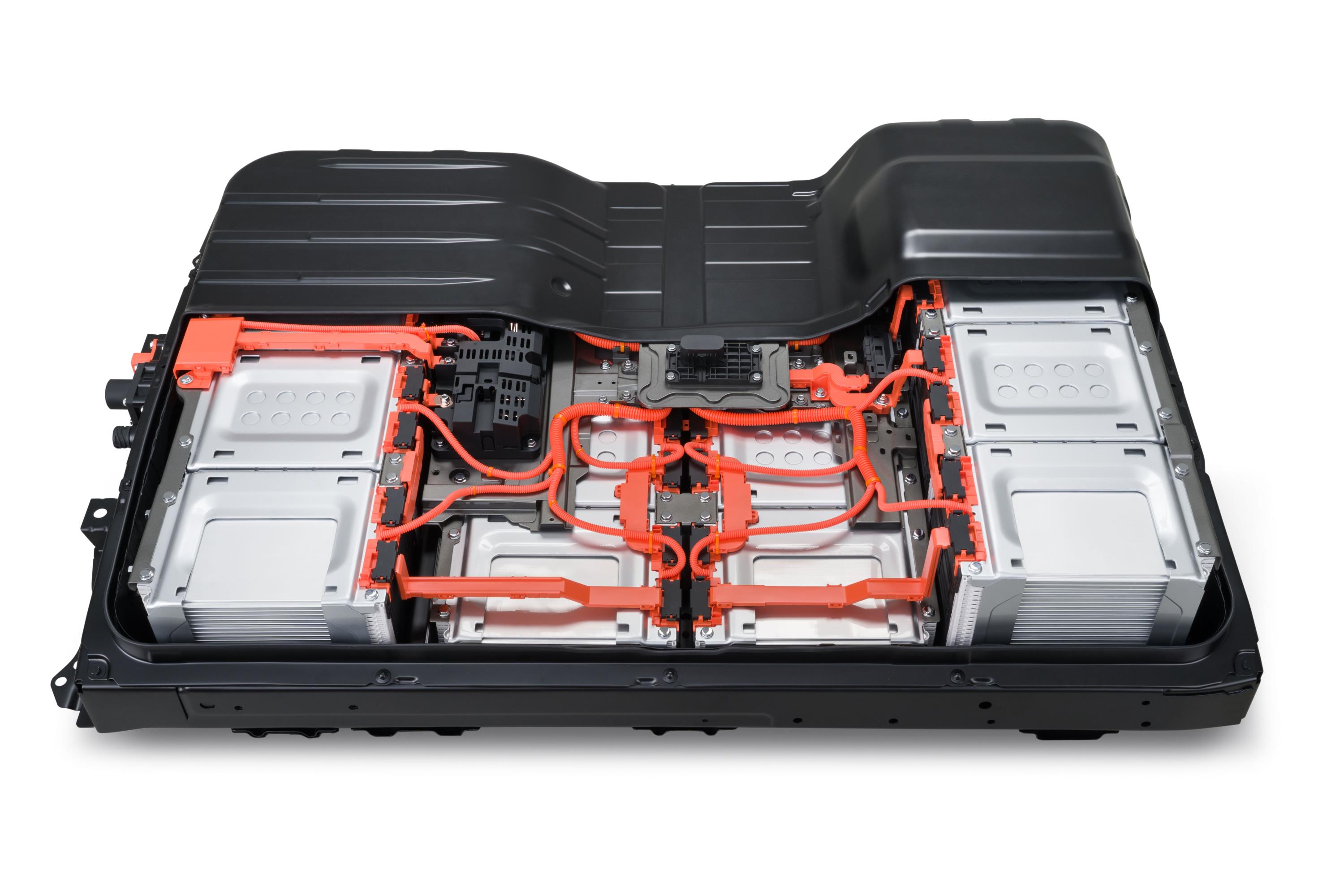

tie baterie z leafu vychadzaju na 150e/kwh, to sa ani neoplati hrat s 18650, taka otazka neda sa pouzit cely blok tusim je tam napetie 400V....nieje menic ktory by to akceptoval ? jeden cech co testuje elektromibili Electrodad vravel ze doma maju FV na napetie 400V. to by sa ozaj oplatilo nahodit tu baterku niekam von do boxu pre pripad poziaru a vybavene

tak pridu na radu zlate ceske a slovenske rucicky ktore to rozoberu a zlozia podla seba

tu to chlapik pekne rozobral, jeden modul tj. plechova krabica s vyvodami ma v sebe 2 clanky.
hacik bude v tom ze v sucasnosti automechanici asi nemaju znalosti ani vybavenie menit akumulator alebo clanky v aute tak ked je buracka sa to odpise cez poistku a zvysok rozpreda

Kdo by měnil baterku na rok starém autě když je na baterky fabricka záruka 8 let nikdo takže ty baterky jsou do aut k ničemu většinou se to koupí do fve a proto to.ma.hodnotu jakou to má až přijde někdo s měničem který bude mít konektor na baterku leafu tak v ten moment jako zařízení zapoj konektor a funguješ t baterky získají na atraktivitě

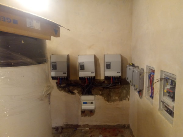

Tak už jen ta baterka.Dnes jsem připojil střídače.
