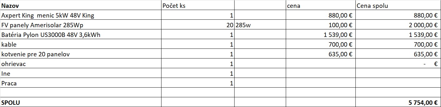

Ahojte,
bol by Vam povdacny ak by ste pripomienkovali a skritizovali navrh.
Na 90 % som rozhodnuty instalovat FV. Budem mat lepsi pocit voci zivotnemu prostrediu.
Financie zo zaciatku max. 7000 EUR
Vstupne udaje:
Spotreba:
Elektrina 2,2 MW/ rok (klimatizacia, chladnicka s mraznickou, pracka, susicka, umyvacka, indukcna varna doska, elektr.rura)
S pausalom platim: 35 EUR/ mesiac
Plyn: 9 MW/ rok (podlahove kurenie a ohrev teplej vody) vstavany 45l zasobnik
S pausalom platim: cca 40 eur/mesiac

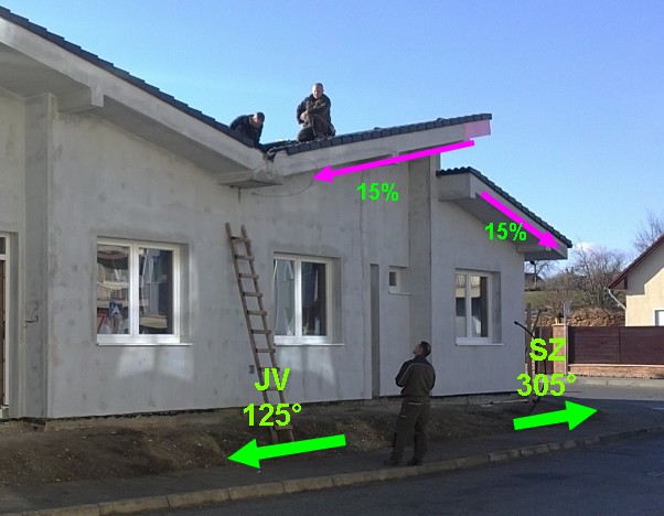

Strecha:
JV 125° : sklon 15% ( moznost umiestnit max.33 panelov ( 1640 x 992)
SZ 305° : sklon 15% (plocha 25m2 ) ( moznost umiestnit max.16 panelov ( 1640 x 992)
Sklon panelov bude 15 %
4 clenna rodina: 2 dospeli + deti 9 a 7 rokov
CIEĽ:
pokryt co najviac spotrebu elektrickej energie.
Ak je to mozne prepojit elektricky boiler s plynovym kotlom
Skalovatelnost ak spokojnost navysit pocet panelov
Cca o 5-10 rokov elektroauto
Instalaciu by som chcel hned nastavit ako 3fazovu, s vacsim menicom s moznostou postupne pridavat panely a baterie.
Nevyhody:
- Chybajuca technicka miestnost
1. (avsak je moznost umiestnit instalaciu do podkrovia (v lete moze teplota pod strechou vystupit cca 35°C)
2. Druha moznost umiestnit do nezateplenej šopy vonku
- Zaciatocnik, len ciastocna znalost zapajania elektrokomponetov
Vyzva:
Ak niekto potrebuje pomocnika rad mu pomozem a zaroven sa priucim fotovoltaike. Perimeter Bratislava Trnava

Projekt dobrý.
Baterie navýšit na 10kW umístit někam kde je celoročne 10-25C
Axperta kamkoli kde nebude vadit hluk ventilátorů.

Na zimu bude těch 15 stupňů málo, od jara do podzimu to stačí. Ale jinak jak píše ota, přidat baterek, těch bude na 20 panelů málo, přes den zůstane energie na střeše a večer se nebude dostávat.
Re: Hybrid FVE Senec
Pri pohľade na obrázok mám dojem, že väčšia plocha striech je sklonená smerom k severozápadu, teda naopak ako v zadaní. Rád by som sa mýlil, ale celú strechu nevidno.
Ten tvar je pre umiestnenie panelov nepriaznivý, časť strechy tieni sama sebe ...

700 eur za kabeláž mi přijde hodně . Píšeš že to chceš 3f ale menic je na 1f. Máš tam.nejake 3f motory že chceš mít 3f elektrárnu ?

Při spotřebě 2MWh ročně je trojfáz čirý nesmysl. Předělat domácnost na jednofáz a pořídit pořádný měnič (XTM nebo XTH). Ano, zkušenost je že rodinný dům a plugin hybridní vůz s XTM v pohodě na jedné fázi přežije. (ano je to dodělávka původně jednofázové ongridové FVE o akumulaci a přelévání NT do VT).
