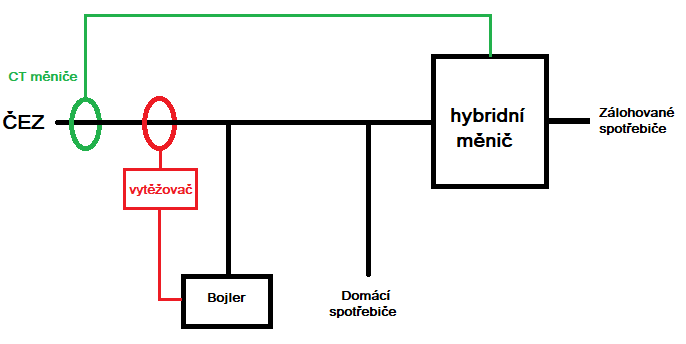

Nejlépe bude kombinace hybridního měniče a vytěžovače fungovat při zapojení proudových transformátorů ve sledu dle nákresu níže.
Předpokládám, že Zbek to má nasazeno právě takto - nebo se pletu?
Pokud by se pořadí CT obrátilo, pak to nebude fungovat dobře: wattrouter bude pálit maximálně tolik, na jaký nejvyšší přetok bude nastaven hybrid.
Bez ohledu na pořadí CT pak platí, že pár špiček proletí do DS vždy. Ani hybridní měnič ani wattrouter prostě nejsou tak rychlí, aby špičky odchytnuli.
- Výroba jde do zálohovaných spotřebičů.
- Přebytek se spotřebovává v běžných domácích spotřebičích.
- Pokud je i nadále přebytek, reaguje vytěžovač a pálí ho v bojleru.
- Teprve to, co se nepovede spálit v bojleru, směřuje k CT hybrida. Ten se pak snaží regulovat přetok do ČEZu.

Dle I Kirchhoffova zákona je ten sled proudových transformátorů jedno. Je jedno v kterém místě jednoho vodiče to měřím. Samozřejmě při zanedbání ztrát, což na několika metrovém vodiči a 50Hz zanedbat můžu.

Jeste by mohl byt meI obema CT nejaka zatez. Tzn pokud by neci nepobral bojler slo by to.jeste do zateze a az pak smerem na DS a nebo jeste zatez az za CT limiteru. Ale pak by to znamenalo ze ta zatez pojede vicemene stale na DS nebo se pletu?

Bohužel, pane kolego, není to jedno. Zde totiž do procesu vstupuje zpětná vazba ve formě regulace.josse píše:Dle I Kirchhoffova zákona je ten sled proudových transformátorů jedno. Je jedno v kterém místě jednoho vodiče to měřím. Samozřejmě při zanedbání ztrát, což na několika metrovém vodiči a 50Hz zanedbat můžu.
Na pořadí CT nezáleží jen v případě, kdy měřím proud a nic víc. Pokud ale pomocí naměřených hodnot zároveň řídím výkon zdroje a výkon zátěže, tak už na jejich pořadí závisí.
Při instalaci v opačném sledu by totiž došlo k tomu, že:
1) CT měniče odreguluje snížením výkonu přetoky do DS na nulu.
2) CT vytěžovače následně dostává informaci, že není žádný přetok, tudíž ani přebytek, čímž pádem voda v bojleru bude studená.

Takový "dumpload" dává smysl jen ve chvíli, kdy bude připojen těsně před elektroměrem ČEZu, tedy až poté co vodiče projdou všemi regulačními CT. Nicméně přesně jak tušíš - 24x7 by jel z ČEZu a jen občas pobral nějakou tu špičku. V praxi se to většinou realizuje jinak: Měnič se nastaví na trvalý přícuc cca 100W. Tím vzniká jakýsi "protiproud", který musí špička překonat. A ikdyž špička ten protiproud náhodou překoná, tak během několika následujících period ten protiproud způsobí, že v rámci integračního okna elektroměru ten přetok nebude zaregistrován.dumi píše:Jeste by mohl byt meI obema CT nejaka zatez. Tzn pokud by neci nepobral bojler slo by to.jeste do zateze a az pak smerem na DS a nebo jeste zatez az za CT limiteru. Ale pak by to znamenalo ze ta zatez pojede vicemene stale na DS nebo se pletu?
Nicméně, stále se bavíme o "technickém řešení legislativního problému". Což je prostě špatně a ČEZ již několik let dělá vše proto, aby to technicky řešit nešlo.

Žel tentokrát má pravdu josse. Jedním drátem poteče jenom jeden proud a je jedno kolik měřáků a v jakém pořadí na něj pověsíme. Všechny budou měřit stejně, nezávisle na pořadí.youda píše:Bohužel, pane kolego, není to jedno.josse píše:Dle I Kirchhoffova zákona je ten sled proudových transformátorů jedno. Je jedno v kterém místě jednoho vodiče to měřím. Samozřejmě při zanedbání ztrát, což na několika metrovém vodiči a 50Hz zanedbat můžu.

Josse,youda píše:Bohužel, pane kolego, není to jedno. Zde totiž do procesu vstupuje zpětná vazba ve formě regulace.josse píše:Dle I Kirchhoffova zákona je ten sled proudových transformátorů jedno. Je jedno v kterém místě jednoho vodiče to měřím. Samozřejmě při zanedbání ztrát, což na několika metrovém vodiči a 50Hz zanedbat můžu.
tak furt koukám na ten nákres, představuju si oba algoritmy a musím uznat, že Ty máš pravdu a já se pletu!
V jakém pořadí budou oba CT nasazeny na těch 5ti centimetrech vedení je skutečně jedno. I když se do toho zahrne ta zpětná vazba.
To co je důležité, jsou tyhle podmínky:
- Zátěž řízená vytěžovačem musí být zapojena v prostoru mezi oběma CT na jedné straně a měničem na druhé straně. (Tak jak jsem to načrtnul)
- Regulační smyčka vytěžovače by měla být rychlejší, než regulační smyčka měniče.
- Ideální je, pokud měnič nebude regulovat na úplnou nulu, ale vždy nechá nějaký přetok.
Takže opakuji - máš pravdu, je to jedno. Popel na mou hlavu!
EDIT: Kruciš, Nautilus mne předběhl. No, aspoň ho moje zabedněnost motivovala napsat jeho první post

Wattrouter neznám, ale s greenbonem bych to zapojil takhle. Pokud by byla spirála na SSR výstupu, pak je reakce velmi rychlá, odhaduji několik period. Pokud by byl použit i stupeň s relátkem, je tam zpoždění minimálně 3sec, kratší nejde nastavit. Jde pochopitelně o fázové řízení GreenBonem. GreenBono provozuji již několik let (1.2kW) a zatím dobrý - žádné problémy od distributora. edit: byli jste rychlejší, tak alespoň pro názornost.youda píše:Nejlépe bude kombinace hybridního měniče a vytěžovače fungovat při zapojení proudových transformátorů ve sledu dle nákresu níže.
