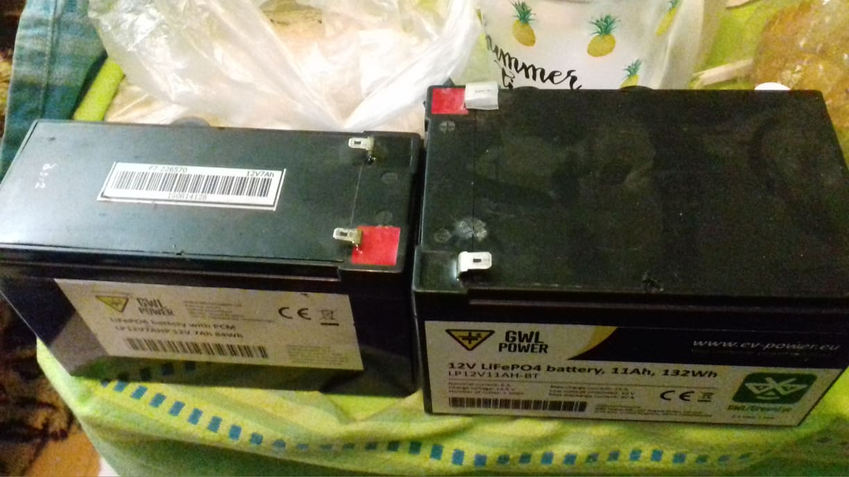

..jak velkej?

Tyhle batwrky bez bala.covani vydrzi jak.dlouho?

jakesi balancer tam je

Tyto aku mají Bms v sobě.martin2190 píše:..jak velkej?

pokud se nepletu tak tyhle aku maji dost male proudy. Mam pocit ze 15s max maji kolem 10, respektive 20A a trvale maji 4x mensi. Do UPS proto naprosto nevhodne.

Hele je mi jasný že li-ion by se hodil víc. Jinak ten v odkazu píše o high drain lifepo článcích. Nevím co na tom je pravdy, ale širší mřížka by měla dát větší proudy.

třeba a123 ma vysokoproude lifepo4...
