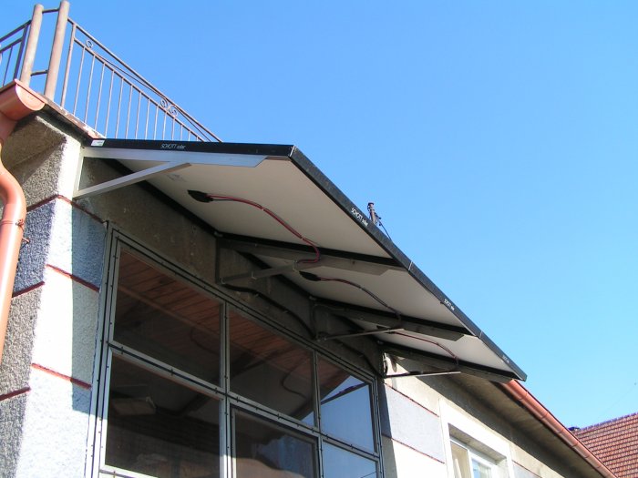

Nevite nekdo, jestli se prodavaji nekde takoveto konzoly:
Chtel bych podobnou strisku udelat.
Dik za kazdy napad
Dik za kazdy napad

Markýzy:
z hliníku ti to udělají na míru a skonem jaký chceš zde:
http://www.wintech.cz/cs/wintech-solar/
z oceli žárově zinkované zde:
http://shop.gbc-montaze.cz/montazni-pri ... ?ItemIdx=9
Jo a pozor na padající rampouchy ze střechy, ať ti neproletí panelem.

Tak jsem objednal a namontoval tyto, dik za typ.tomas píše:z oceli žárově zinkované zde:

Hezké a víceúčelové
