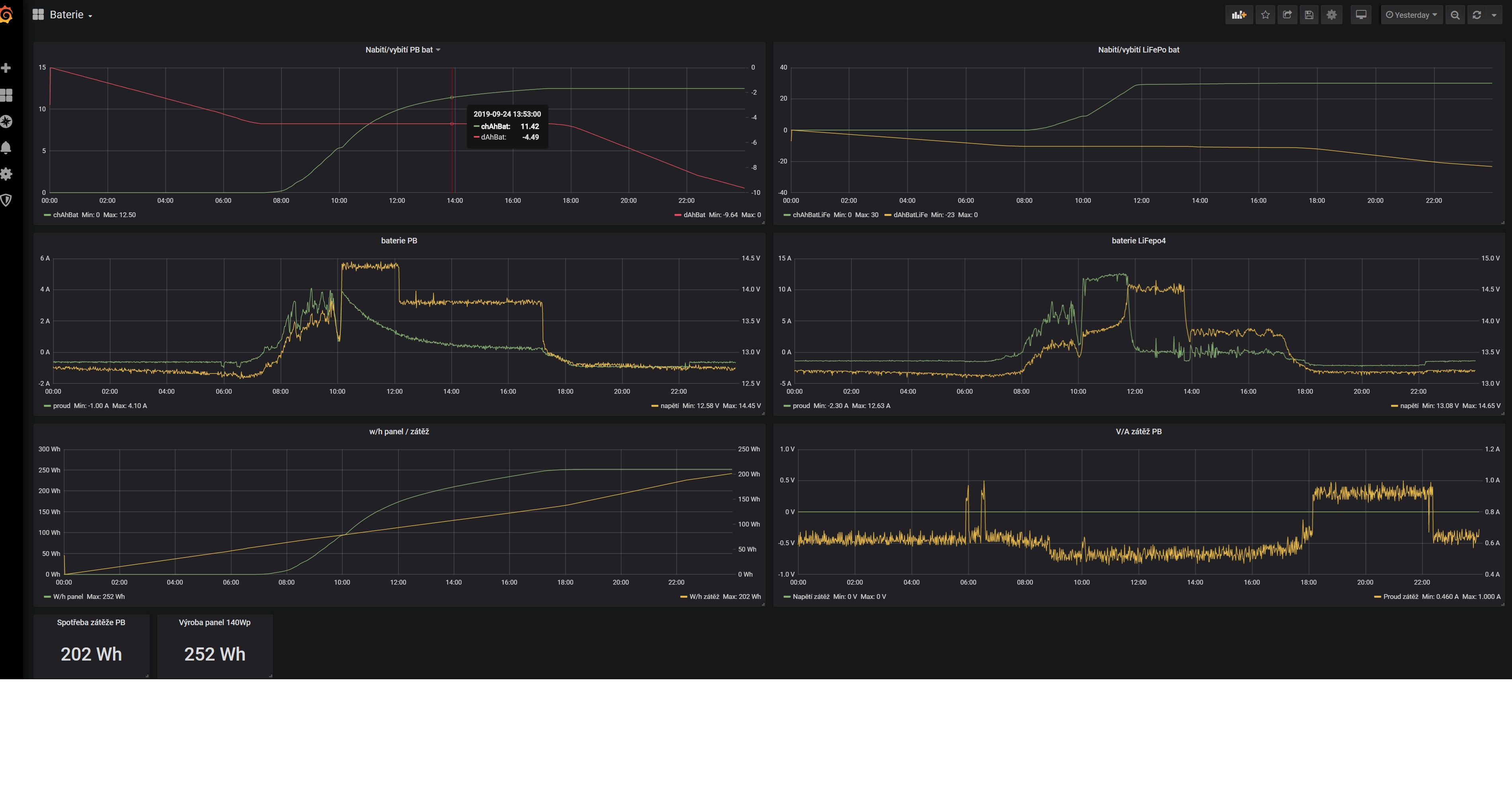

Systém pro grafické sledování FVE a dalších zařízení využívá Tracery epsolar 1215RN a epever XTRA3210N pro sběr dat přes TTL232 a RS485 Modbus. Data jsou zpracována Arduinem a ukládána do MySQL databáze, kterou vizualizuje open source nástroj Grafana běžící na ODROID-N2 s připojeným USB3 HDD. Grafana podporuje různé platformy včetně ARM a umožňuje přidání povětrnostních údajů, teploty a vlhkosti pro komplexní monitoring.

Na základě požadavků fóra zakládám nové vlákno. Chci se podělit o svůj systém sledování.
Systém je založen na Tracerech epsolar 1215RN s kterého čtu data přes TTL232 a traceru epever XTRA3210N data čtu přes RS485 modbusem.
Data arduinem každou minutu (nějaký dopočítám) uložím do mysql databáze. Ještě taky přidám povětrnostní údaje, teploty vlhkosti...
Databáze a grafický systém Grafana běží na ODROID-N2. Zapisuji na HDD připojený přes USB3 rozhraní.
Grafana je vlastně jen čtenář datového zdroje. Umí jich více, jde nainstalovat na Win, Linux, Mac, Docker a ARM.
Navíc je open source. Pokud ho chcete provozovat u sebe je zdarma. Na cloudu sou myslím měsíční poplatky nebo omezení.
Pro víc informací vás odkážu na jejich stránky https://grafana.com/grafana/
No to je tak v kostce, pokud byste měli nějaký dotaz, rád odpovím.
Přikládám ještě graf jako náhled.
A ještě pro jistotu přístup dám i sem. Adresa: 93.99.167.150/grafana/ uživ. jméno: host a heslo: Host!1234

Pojede to i na RBPI B2+? Jedno mi vyzbylo, jestli stačí dodat SD kartu s obrazem a nějakou další do USB redukce pro databázi, tak je to zajímavý řešení...
Spíš bych pak uvítal nějakej jednoduchej návod, jak má vypadat kousek kódu pro arduino, co odešle data a jak to nastavit, to je pro mě dycky problém a zatím všechny pokusy o domácí logování na tomhle u mě skončily....

S tou DB na sd je.to.dost marny. Zkousel.sem.to. a ukladani bida. Pripojil.sem.rotacni disk.
Bavim se o.mysql a logovani za 5s.

No na RPI B2 by to snad mohlo jet. Je to od armV6. Otázka je jaká bude odezva. Provozoval sem to prve na BPI M3 a po té USB2 to bylo citelně pomalejší (ale to bylo zmaštěnou konstrukci BPI, hooodně kritiky se na to napsalo). Jo a na SD kartu logovat opravdu není dobrý nápad. Jinak arduino přes ethernet otevře předpřipravenou PHP stránku se zapisovacím skriptem do databáze. Co se týče arduino kódu je to vlastně i v příkladech v IDE na ethernet "Web client" Stačí nahradit adresy, a řádek client.println("GET /search?q=arduino HTTP/1.1"); nějak takhle client.println("GET " + MysqlGet + " HTTP/1.1"); s tím že MysqlGet je řetězec s hodnotama.

sem to prave rozjel na raspberry, akorat nevim ktery presne mam, tusim ze je to pi 2. beha to docela obstojne, ale je to pomalejsi pri nacitani. brzdi to MySQL.

Jo myslím že to pojede i na 1 měla by to být ta ARMV6.
