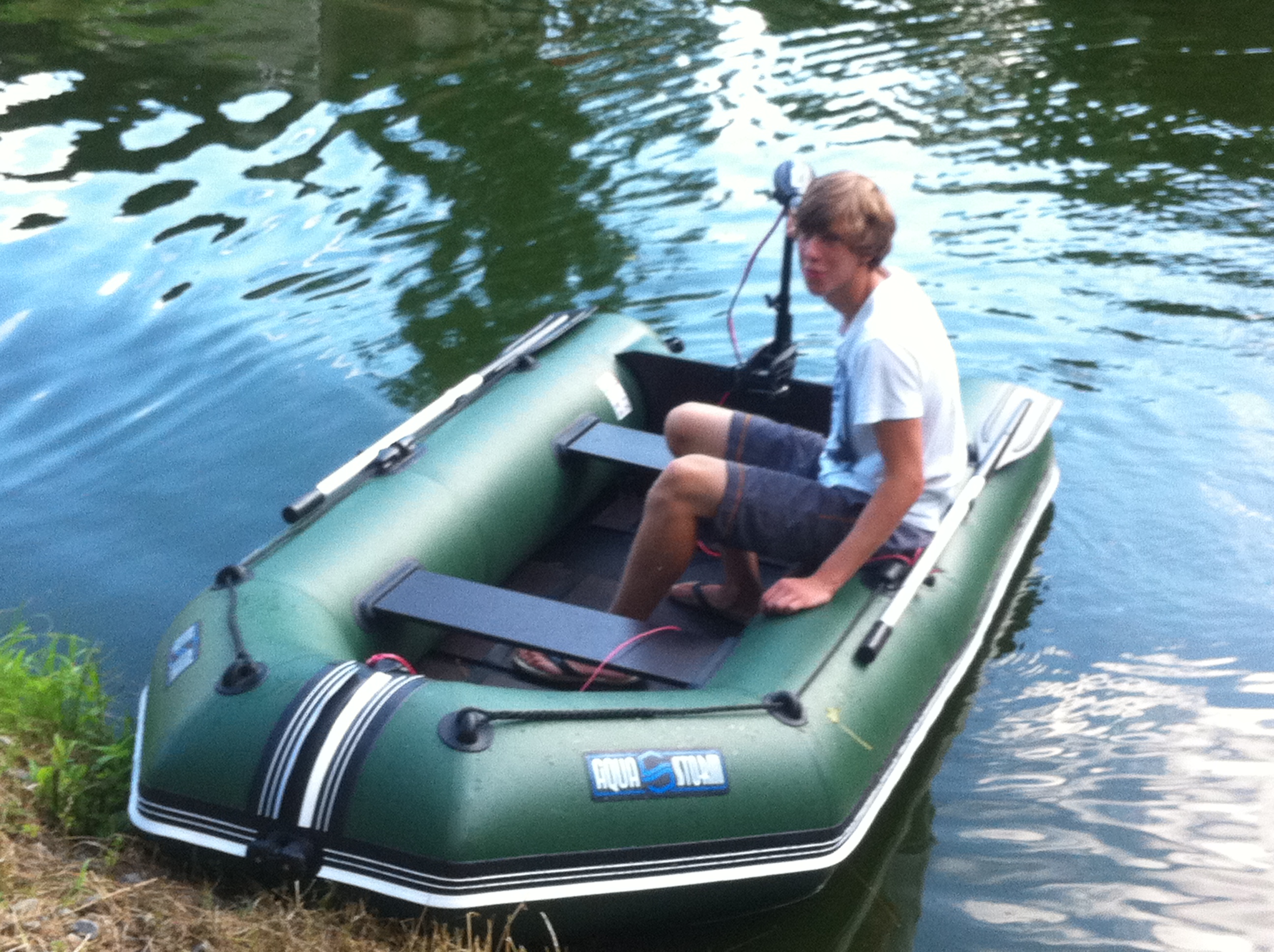

Synek si pořídil na ryby nafukovací člun cca 3 metry. Ukrajinské výroby za 11kKč.

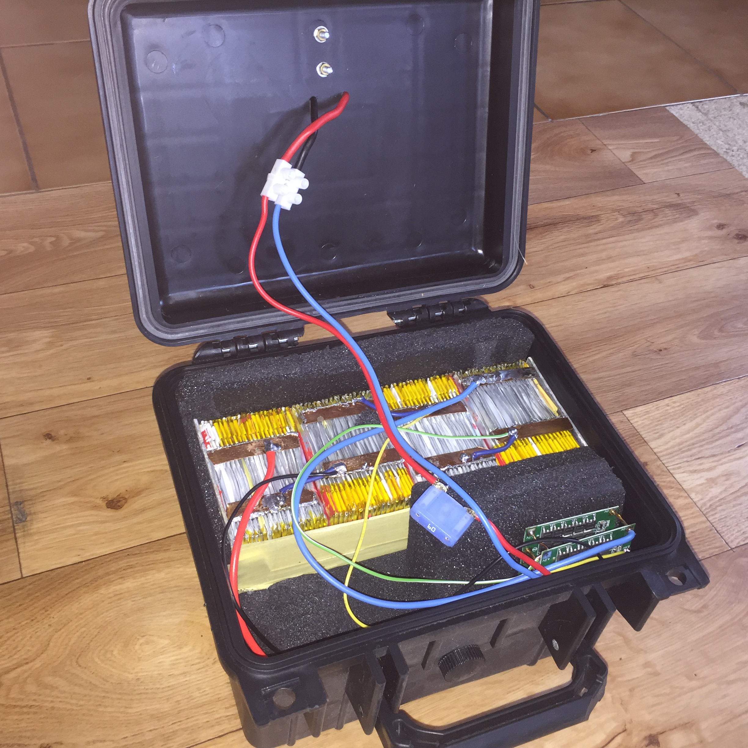

K němu čínský motor 3/4hp. Baterku jsem udělal z li ion prisem 4S, 16V /70Ah.
40A BMS nestačila, při rozjetí na největší výkon vypadávala na nadproud. Tak jsem dal 2
BMS na hulváta nad sebe paralelně a to už šlo. Na měření napětí indikátor protože ten co je na mororu neukazuje správně.
To do vodotěsné krabice a na vývod konektor Anderson. Už to běhá několikátou sezónu. Na 16V to jezdí o hodně rychleji než na 12V. Hlavně ale váží 6kg. Už jsem jich dělal mnoho protože když to videli kolegové rybáři co vlekli těžká vydechlá olova tak to chtěli taky.

pěkný, kde se dá pořídit takovejhle vodotěsnej kufřík? Zrovna něco podobnýho řeším, má to být baterka na člun a do motůčka, kde to olovo taky vzalo krátkej konec. BMS koupím zrovna 60A nebo víc, a možná i smart...
