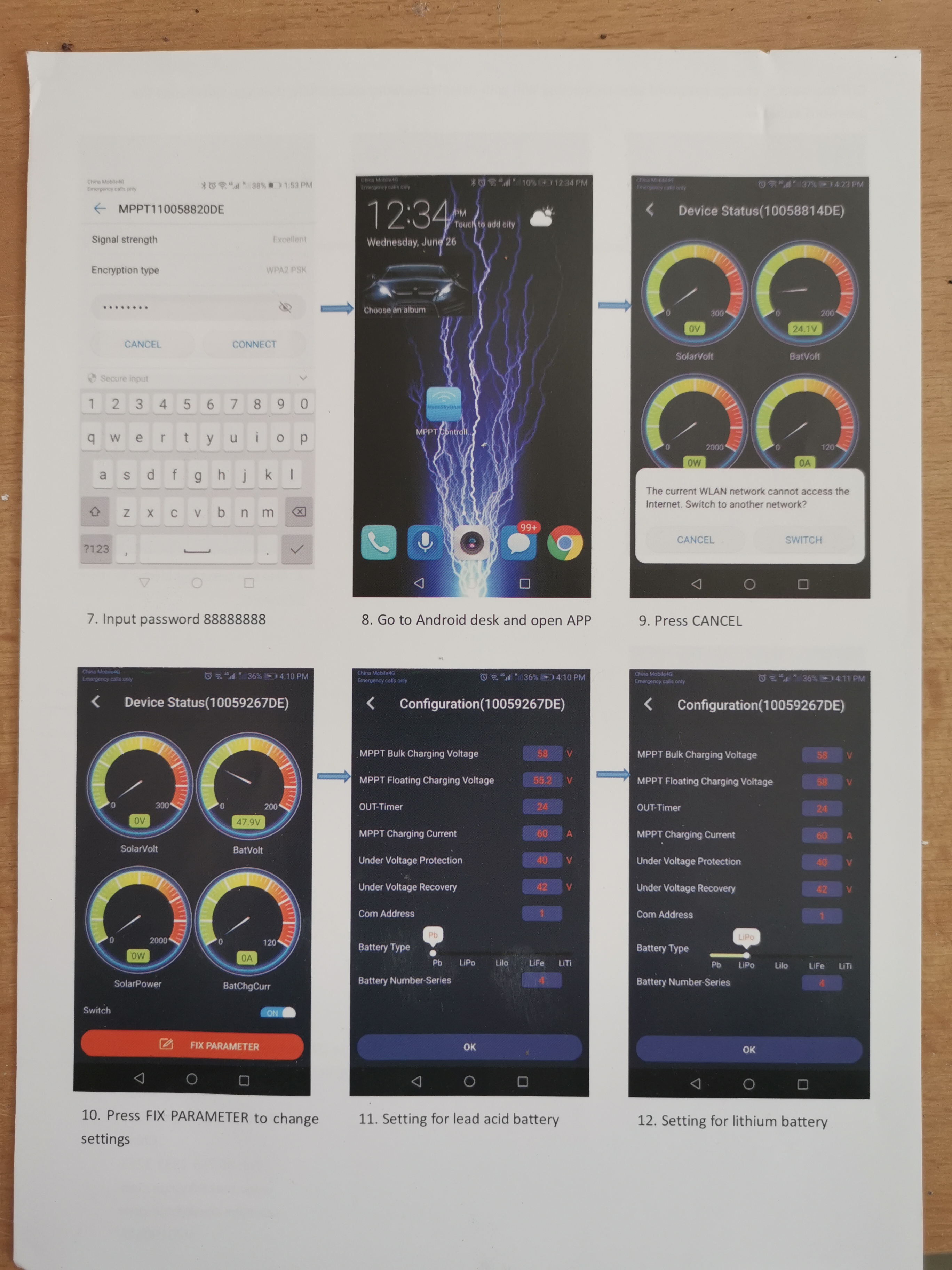

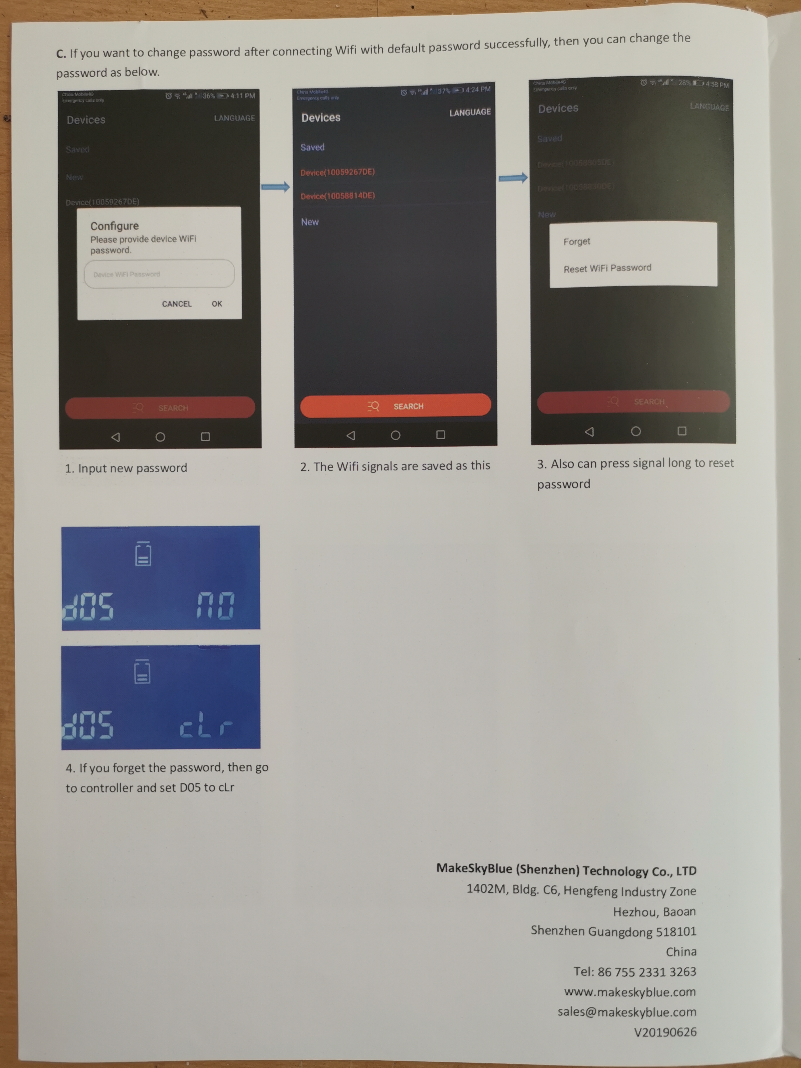

Ahoj, ja dom kúpil MSB v. 119 s WiFi, dúfajúc že ho rozumne pripojím. Veľké sklamanie. Neumožňuje pripojenie do siete. Len priame pripojenie telefónom, čiže obdoba Bluetooth, len na väčšiu vzdialenosť. Prikladám návod co k tomu dali.
Labák v skúšobnej prevádzke. Na streche 12x285Wp Amerisolar + 18x235Wp repasovaných LDK + na garáži 6x235Wp repasovaných LDK. Celkom 9060 Wp. Pripojené sú momentálne PIP1-3S4P Amerisolary, PIP2- 3S5P LDK, MSB1- 3S1P strecha, MSB2- 3S2P Garáž., 2x PIP5048MK paralelne, , 2xMakeSkyBlue 60A . Aku Li-ion 18650 Skladačka 60P14S + 6x LG 28P7S bloky = 21kWh využívaných cca 16 kWh, 4x ANT BMS 320A. Sledovanie zatiaľ staré miniPC s Watchpowerom.
https://forum.mypower.cz/viewtopic.php?t=5636

Dakujem TiborTibor889 píše:Ahoj, ja dom kúpil MSB v. 119 s WiFi, dúfajúc že ho rozumne pripojím. Veľké sklamanie. Neumožňuje pripojenie do siete. Len priame pripojenie telefónom, čiže obdoba Bluetooth, len na väčšiu vzdialenosť. Prikladám návod co k tomu dali.
Toto je z ich stranky:
"60A MPPT Solar Charge Controller with Wifi function for Android
The Wifi is between MPPT Controller and Android phones only.
Not the internet or cloud connection."
Zvladne 60 clankove panely 3s2p na 24v baterku? S tymi voltami od panelov je to na hrane.
cca 25kWp / 120kWh LiFePO4 / Victron / off-grid / crypto mining / +36ks 585W bifacialov pripravenych na instalaciu
OpenPower.world — real power systems & energy stories from around the world
