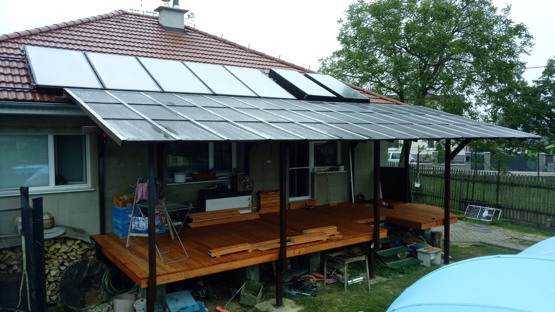

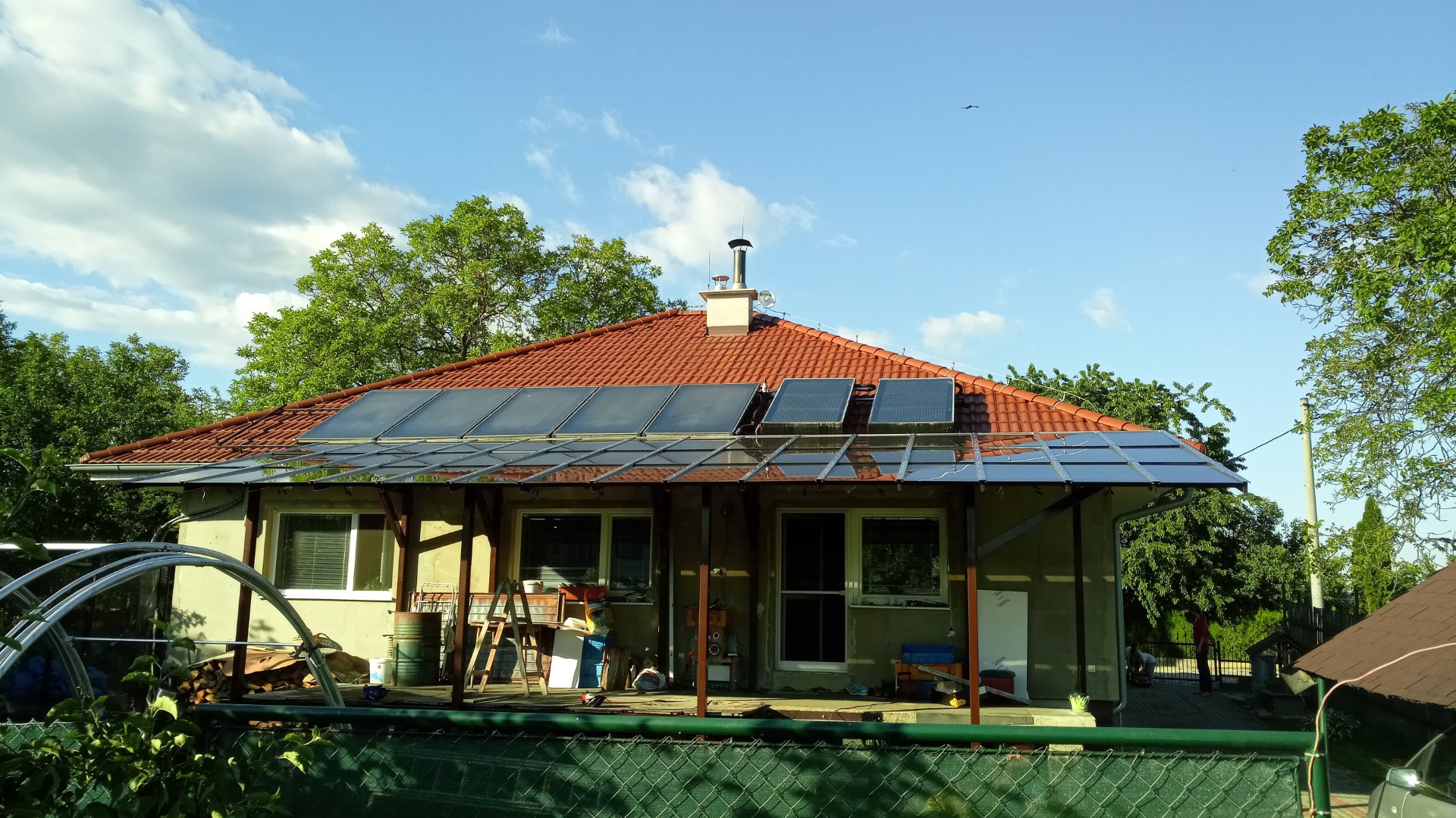

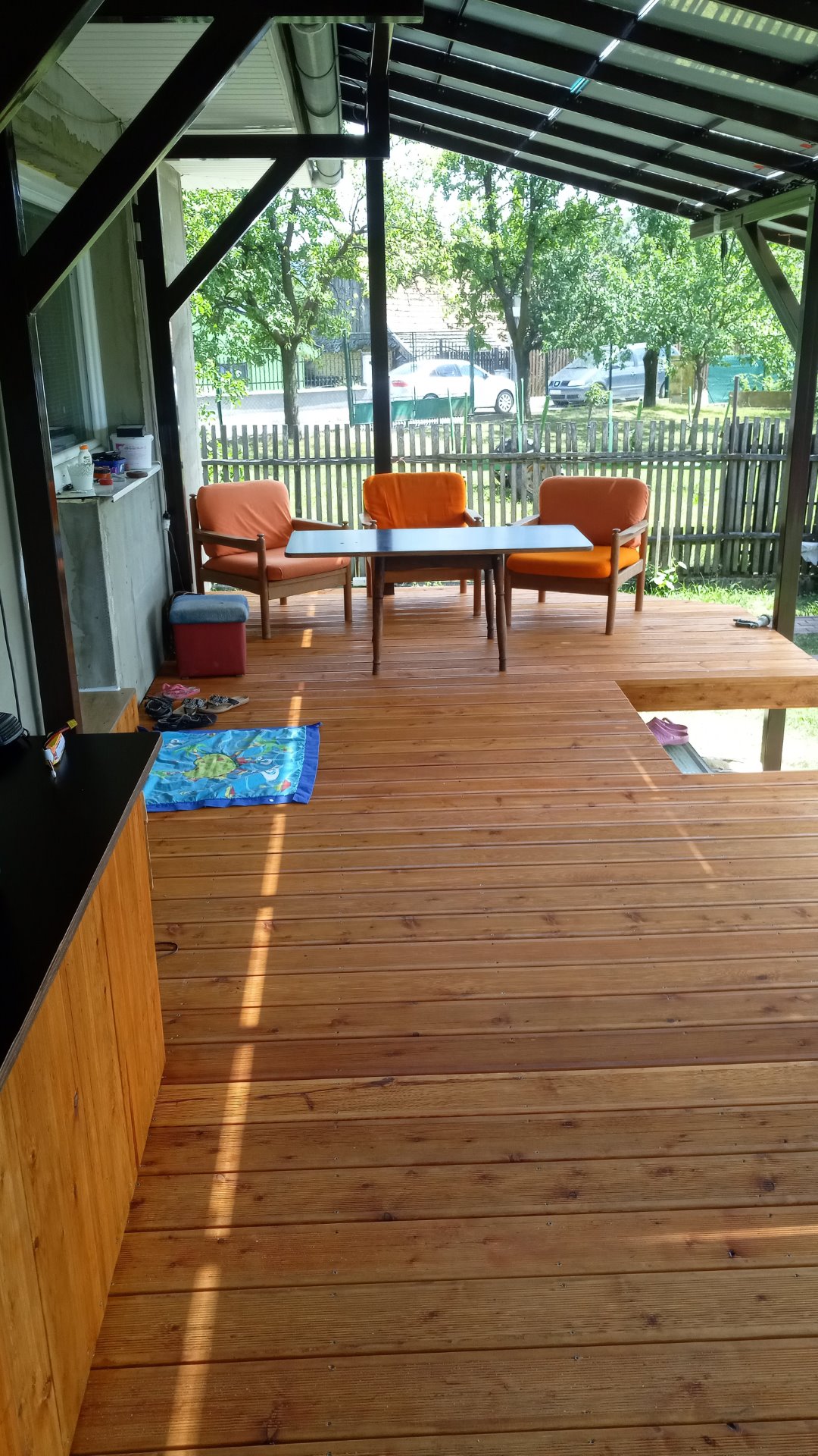

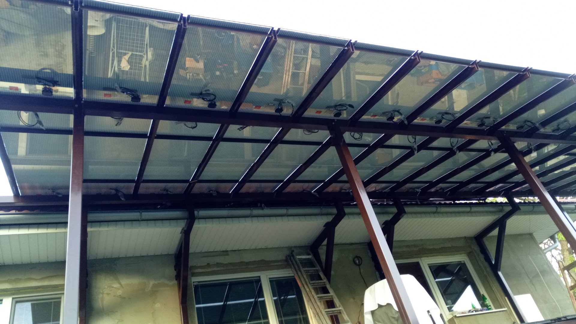

Chcem sa s vami podeliť o moj pohľad na vec.
Nie som žiadny odborník,FVE som neplánoval, ale potreboval som zakryť Terasu tak som išiel do takéhoto niečoho. V zime bol času na premýšlanie Tak som sa snažil trošku elegantne využiť situáciu a asi sa to aj podarilo. Som vlastníkom VICTRONU-EASY SOLAR 48V/5000-150V/100Amppt. Baterečku mám len z VZV akože 48V 775Ah. Panely sú amorfy GS55-45ks. Ten akože stolík je 1000Kg olovka na rabárčenie
A naozaj, ak sa to premyslí, tak to nemusí vyzerť zrovna najhoršie.
A dokonca su aj trošku svetlopriepustné...

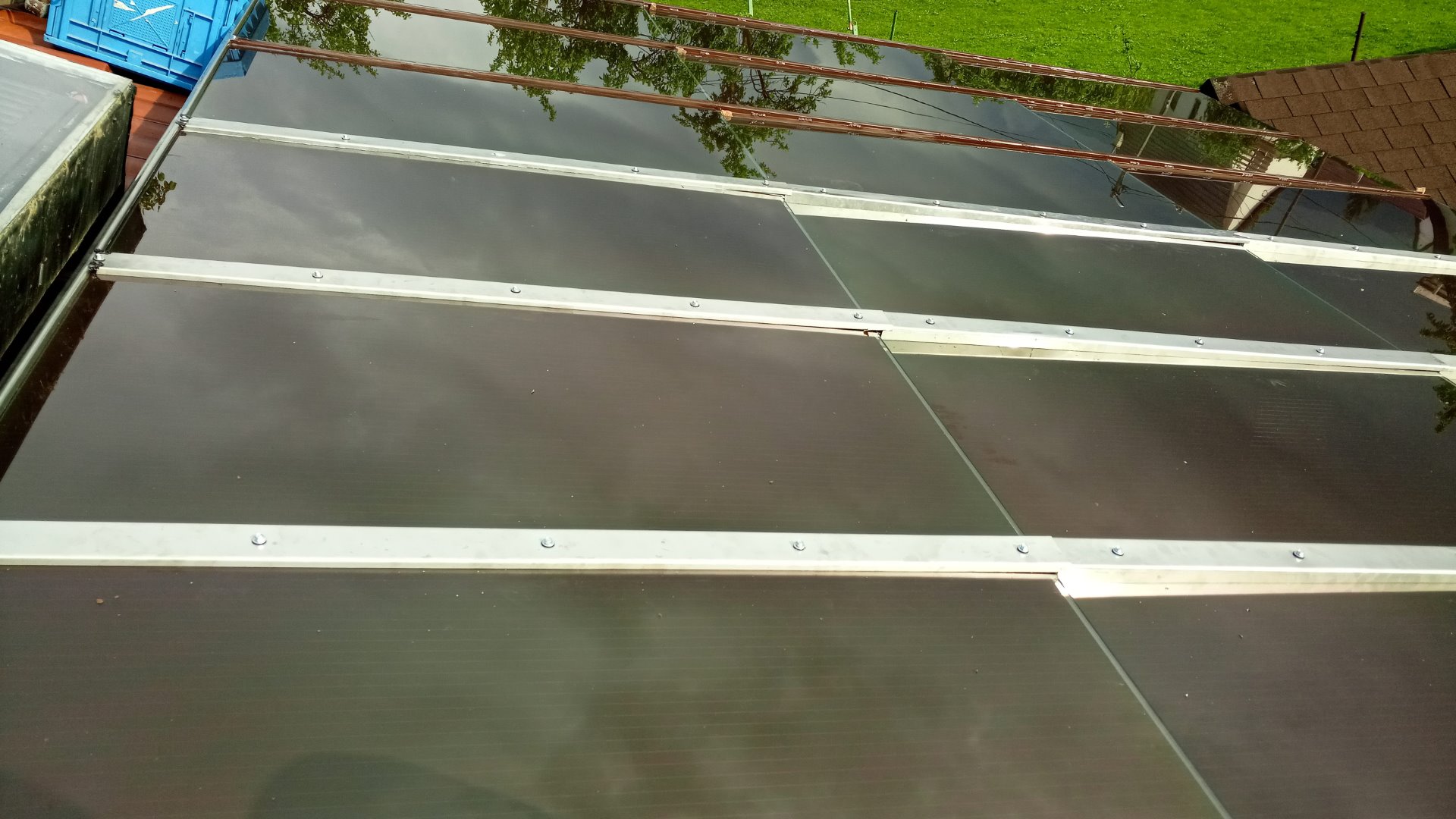

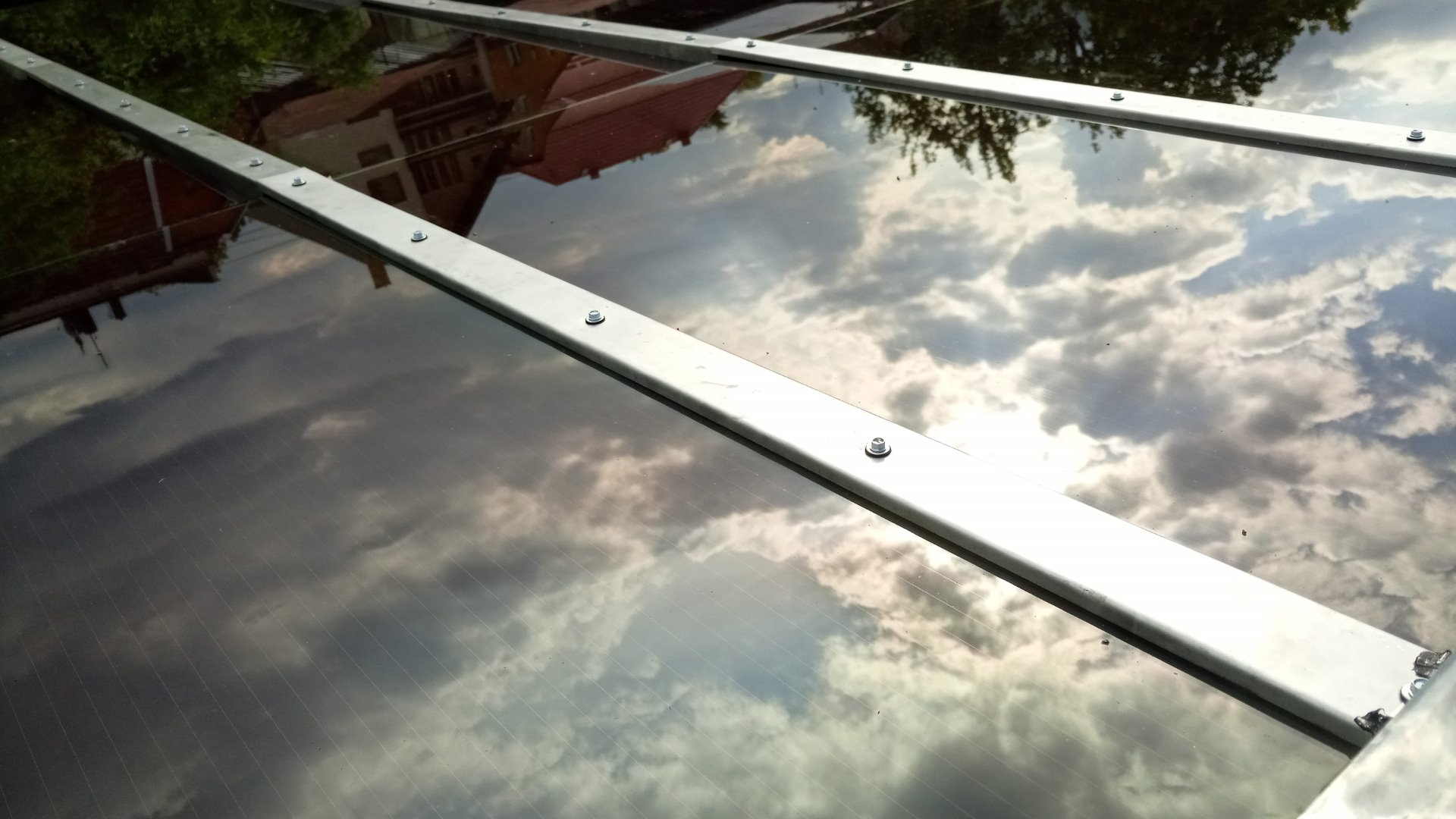

Cau, co používáš na vyplnĕní spár mezi panely?

Velmi pekna instalacia a zmysluplne vyuzitie amorfnych panelov
Zaujimalo by ma cim si prekryval tie panely po okrajoch, pripomina mi CD profil na sadrokarton.

Panely sú celoplošne na silikóne a medz panelmi mám silónovú hadičku ako vyplnenie 6-mm špáry.

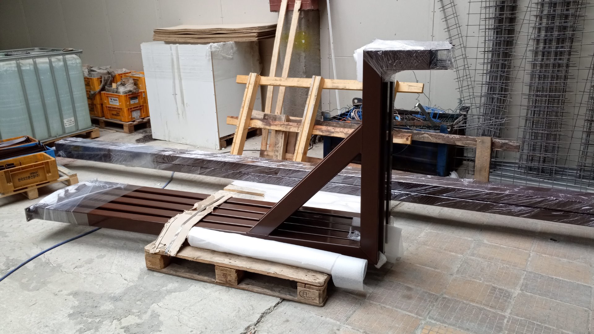

Ešte teda pár technických foto
Pozor pozor, žiadne CD zinkované profily v exteriéri nechceme. Čistá nerez....

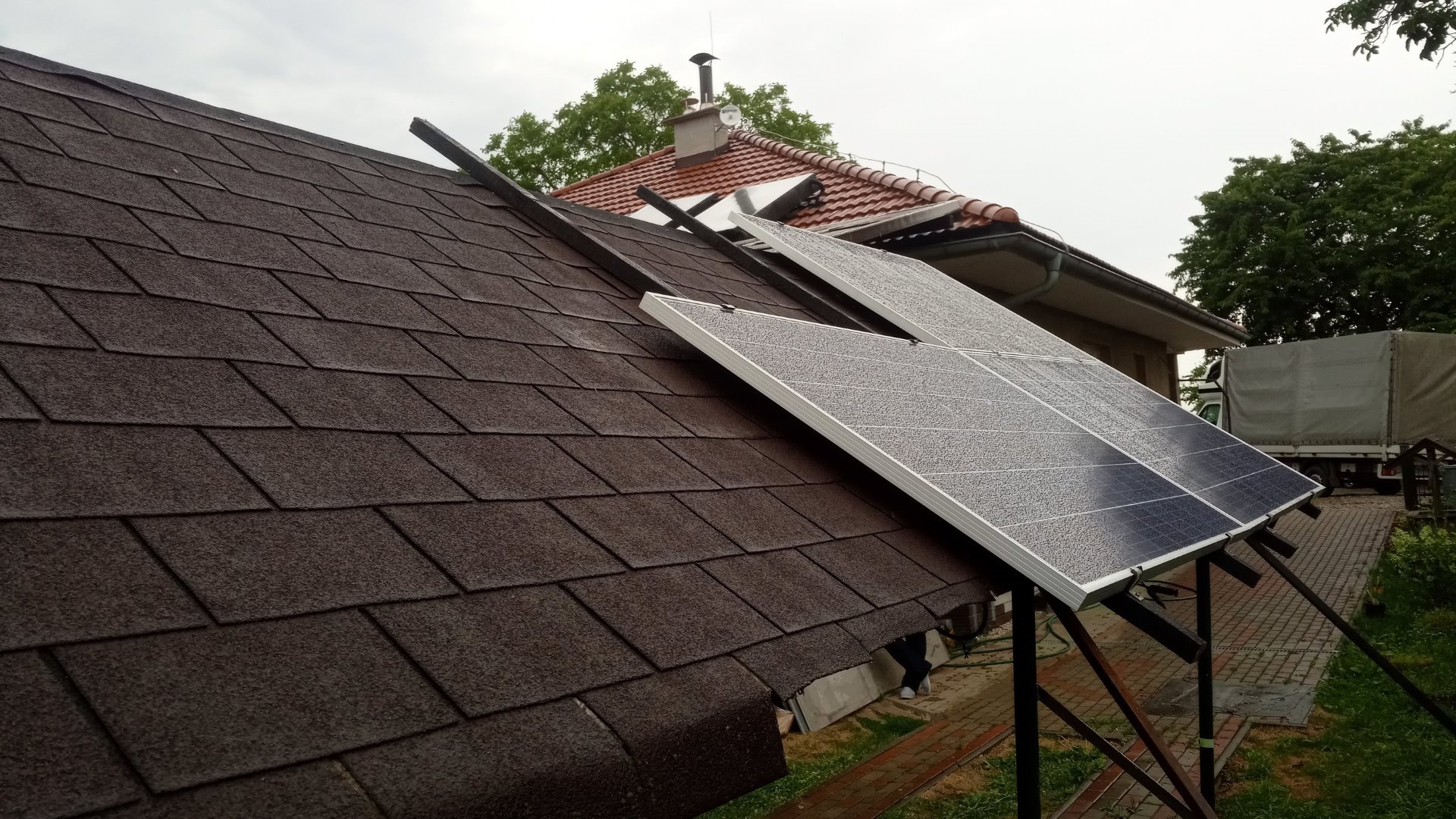

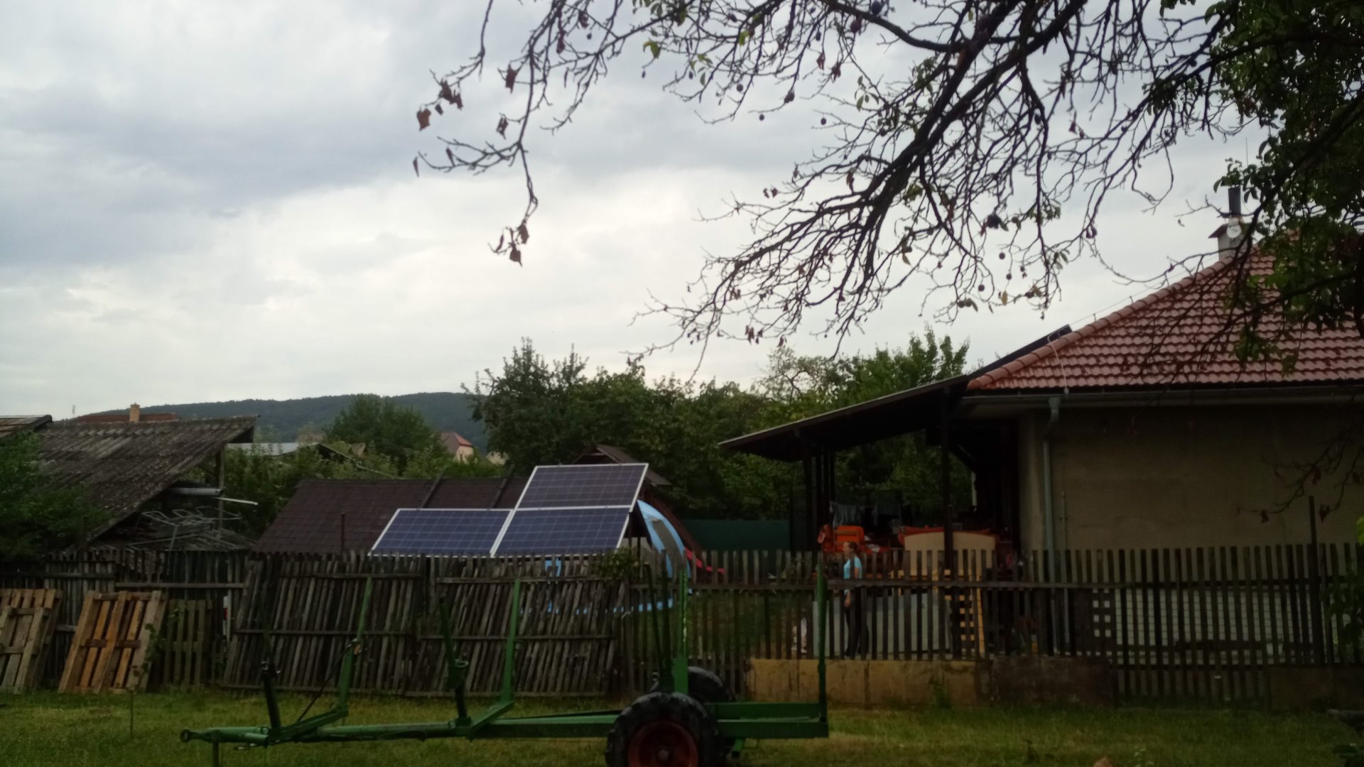

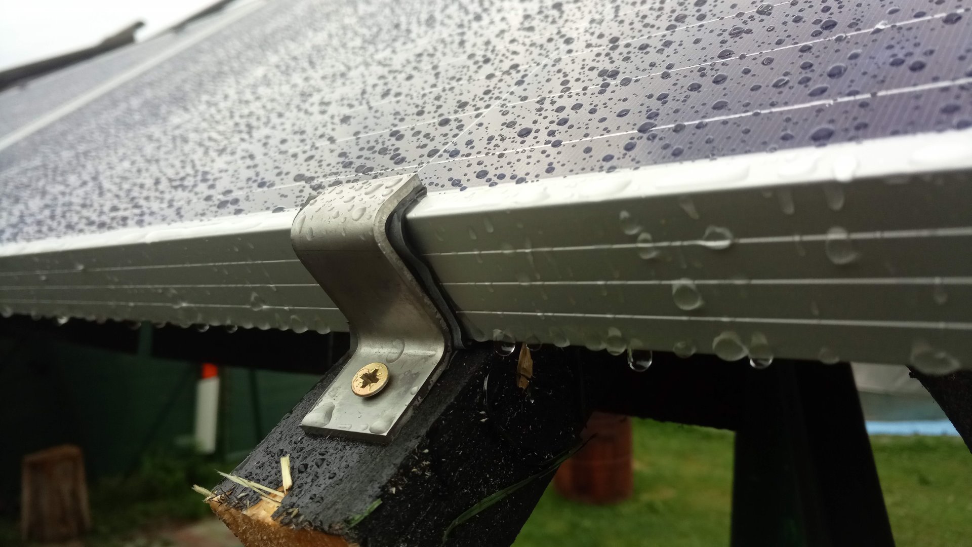

A samozrejme ako správne nakazený solárnik, čo ja vôbec niesom, posilnil som aj Juho-východnú stranu 3x Poly285W so samostatným mppt150V/60A pre prípad opätovného vrátenia infekcie, zvanej dokúp panely, keď sa dá...
Ospravedlňujem sa za technické riešenie osadenia panelov na dočasnej stavbe menom GARAGE....

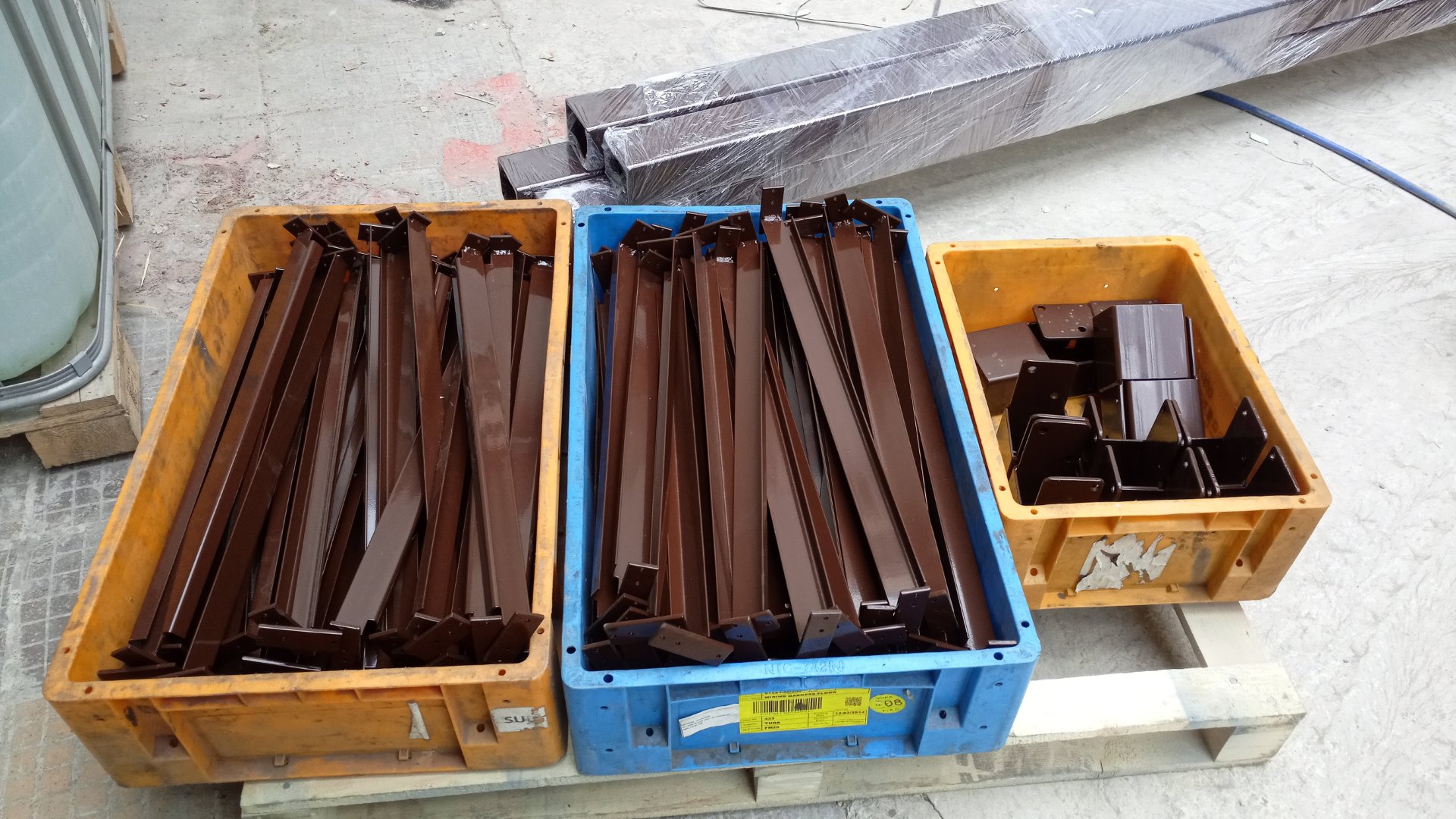

Podle použitých materiálů to vypadá že jsi tesař jak vyšitý co. Jednoho ouchyla na nerez už tu máme tak zapadnes

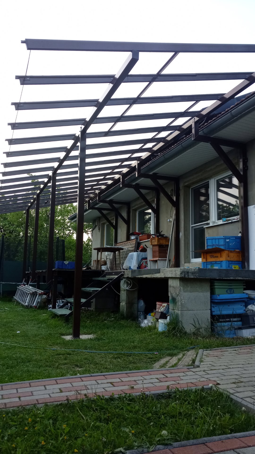

Niečo ešte pre fajnšmekrov na kritiku....

No tesař zrovna niesom, ale ak zvážimo a priradíme názov Základnej suroviny na konštrukciu za Drevenný JOKEL 100x80x3 tak sa teda nenahnevám na také pomenovanie.....diablo007 píše:Podle použitých materiálů to vypadá že jsi tesař jak vyšitý co. Jednoho ouchyla na nerez už tu máme tak zapadnes

Akorát koukám že za nosníky máš ještě hodně dlouhý přesah nerozvlni to větší větry?

Když ze železa, tak na venek jedině povrchová úprava žárový zinek ( a pak barva když je třeba). Průšková barva bude mít životnost max cca 10 let a to za předpokladu, že konstrukce byla otryskána. Největší bolest práškové barvy je její neopravitelnost. Na stolky a židličky OK, ale na něco co má sloužit 10+ let určitě ne.

Podľa mojeho skromného uváženia asi nie a ako sa vraví, nikdy nehovor nikdydiablo007 píše:Akorát koukám že za nosníky máš ještě hodně dlouhý přesah nerozvlni to větší větry?
Tak pšššššš....

netvrdím že nemáš pravdu, ale keď sa lepšie pozrieš na detajly konštrukcie, tak je vidieť, ža na ňu neprší, nesvieti, len tíško pôsobí dojmom dreva.FCC píše:Když ze železa, tak na venek jedině povrchová úprava žárový zinek ( a pak barva když je třeba). Průšková barva bude mít životnost max cca 10 let a to za předpokladu, že konstrukce byla otryskána. Největší bolest práškové barvy je její neopravitelnost. Na stolky a židličky OK, ale na něco co má sloužit 10+ let určitě ne.
Pavel
Otryskanie som samozrejme riešil. Čas ukáže, . .

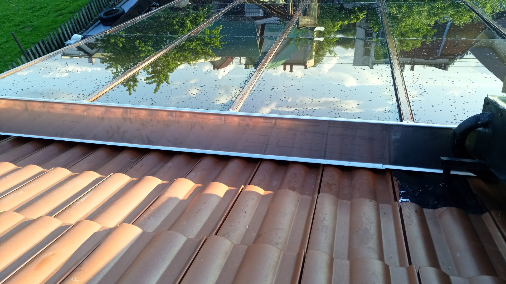

Pěkně propracovaná konstrukce, jedinej problém vidím v nadměrným zastíněním v zimě. Moc není vidět, jak máš řešenej pohyb skla po železe kvůli tepelné dilataci. Máš tam nějakou plastovou/gumovou podložku? Co takhle nějaký táhla řížem pro zavětrování?
Není prášková barva jako prášková barva. Pokud se dodrží technologický postup, což je otryskání, kvalitní práškový základ a kvalitní vrchní prášek, zahřátáí na definovanou teplotu (zásadní vliv má tloušťka železa!!!) je to zároveň i extrémně mechanicky odolný - zkuste si všimnout "kolejí" pro plošiny na invalidní vozíky u kdejakýho úřadu. Je to prášek, venku, už nějakej rok, a jezdí po tom silonový kolečka, bez poškození.
Samozřejmě když to napráší nějakej garážník na hladký železo bez základovky a "nějak" upeče, tak to bude za pár let KO.
Já osobně všechno zinkuju a za rok - dva to natírám barvou, protože se mi ten šedej povrch nelíbí.

Ja bych zase u te konstrukce mel strach z dilatace toho skla a kovu.
Podle me je na takove veci nejlepsi hlinik, reseni co se pouziva na sklenene fasady, treba od schuco.
Ale to uz je cenove uplne jinde.
Re: FVE nad terasou
Prebrali sme to už poriadne.... Ešte by ma zaujímal detail prekrytia panelov - je tam silikón, alebo tiež hadička ? Alebo nič ?

je tam silikónová hadička iba ako funkčné tesnenie kvoli dažďu.vlkazajac píše:Prebrali sme to už poriadne.... Ešte by ma zaujímal detail prekrytia panelov - je tam silikón, alebo tiež hadička ? Alebo nič ?

Nejsem si jistej s roztaznosti v kombinaci sklo a hlinik, bliz k sobe bude sklo a nerez.
Dle tabulek to tak je, ale mozna se pletu. Hlinik davaji kvuli cene a vaze a profilovatelnosti a opracovatelnosti.
Tohle co panáček udelal, je dle meho osobniho nazoru elegantne zpracovana terasa, sice vice stinici, ale ja osobně mam na pergole take kvuli 100% stineni plech. Kdo nechce se pod tim extra parit, bude volit nepropustny material.
Takze za me
Pozn.: Jakej to dava cca. vykon??? Nebo ke to nezapojeno. Zajima me realnej???
Takze za me

Souhlasím s tebou. Jenže jakmile někdo dodrží technologický postup včetně předúpravy povrchu na korozní třídu C4-C5 v prášku ,tak je rázem pozink + barva levnější (pro domácí účely). Ideální je hliník. Tam kombinace prášek + podklad funguje dobře. Problém je, že k systémovým profilů na terasy se jako koncák složitě dostává .kodl69 píše:Pěkně propracovaná konstrukce, jedinej problém vidím v nadměrným zastíněním v zimě. Moc není vidět, jak máš řešenej pohyb skla po železe kvůli tepelné dilataci. Máš tam nějakou plastovou/gumovou podložku? Co takhle nějaký táhla řížem pro zavětrování?
Dělají se amorfy plopropustné světlu ?

Ta terasa je suprovní. Jsem rád, že se tu občas někdo s takovým řešením pochlubí.
Na druhou stranu, pokud budu nějaký altánek nebo terasu dělat někdy já osobně, tak tam stejně dám obyčejnou levnou krytinu a nad ni klasické solární profily a úchyty z hliníku. Prostě standardizované univerzální řešení. To proto, abych třeba za 10 let mohl pohodlně vyměnit panely za jiné a nemusel řešit, že mám všechno udělané na rozměry konkrétního PV modulu.
Pokud je však někdo tak šikovný, že takovou terasu postavil úplně sám, tak pro něj asi nebude problém kdyby ji měl zase rozebrat a trošku upravit.
Z toho vlastně plyne, že pro každého může být vhodné trochu jiné řešení, právě s ohledem na to, jak je zručný
