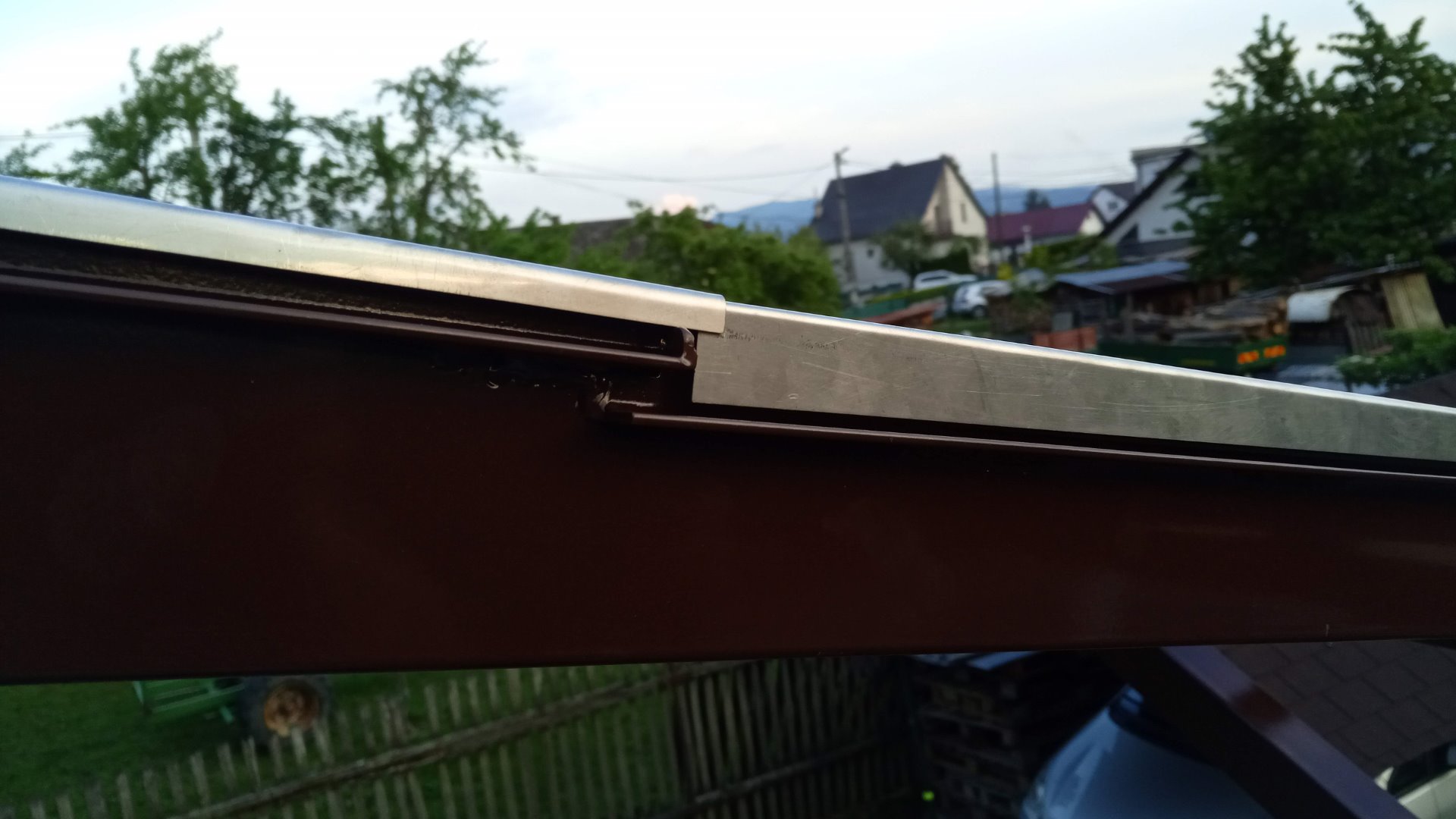

Cau, co používáš na vyplnĕní spár mezi panely?

Zaujimalo by ma cim si prekryval tie panely po okrajoch, pripomina mi CD profil na sadrokarton.

Panely sú celoplošne na silikóne a medz panelmi mám silónovú hadičku ako vyplnenie 6-mm špáry.
Ešte teda pár technických foto
Pozor pozor, žiadne CD zinkované profily v exteriéri nechceme. Čistá nerez....

Pěkně propracovaná konstrukce, jedinej problém vidím v nadměrným zastíněním v zimě. Moc není vidět, jak máš řešenej pohyb skla po železe kvůli tepelné dilataci. Máš tam nějakou plastovou/gumovou podložku? Co takhle nějaký táhla řížem pro zavětrování?

Ja bych zase u te konstrukce mel strach z dilatace toho skla a kovu.
Podle me je na takove veci nejlepsi hlinik, reseni co se pouziva na sklenene fasady, treba od schuco.
Ale to uz je cenove uplne jinde.

Prebrali sme to už poriadne.... Ešte by ma zaujímal detail prekrytia panelov - je tam silikón, alebo tiež hadička ? Alebo nič ?

je tam silikónová hadička iba ako funkčné tesnenie kvoli dažďu.vlkazajac píše:Prebrali sme to už poriadne.... Ešte by ma zaujímal detail prekrytia panelov - je tam silikón, alebo tiež hadička ? Alebo nič ?
