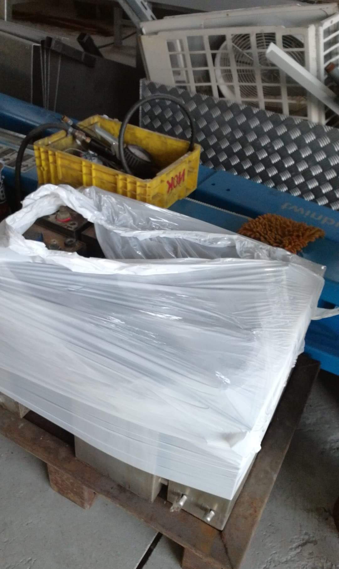

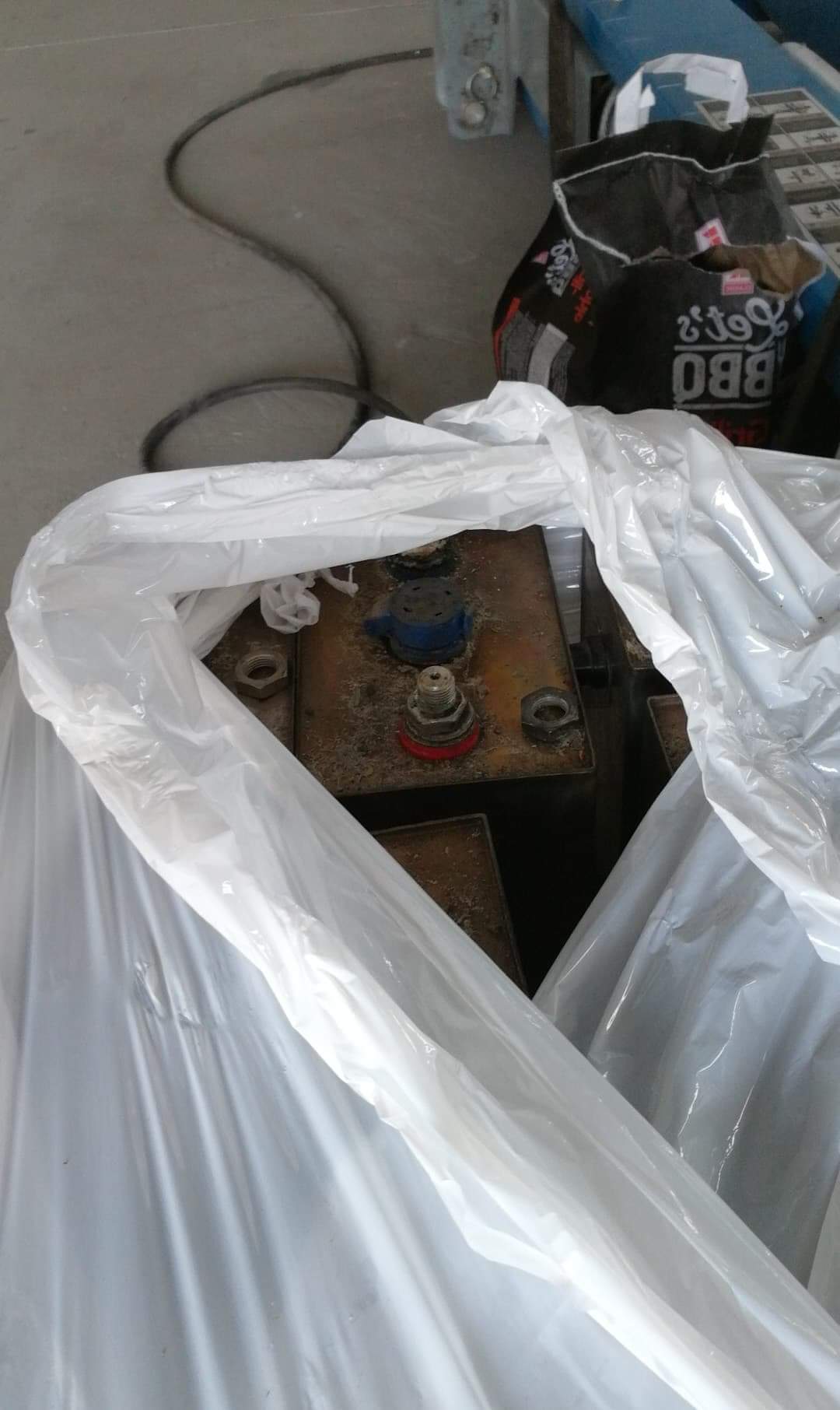

Dostala se mi možnost koupit za slušný peníz sada 12 článku.
Žádný článek není na nule.
Napětí některé 80mv
Jiné 1.26v
V pátek pro to jedu.
Mělo by se jednat o články z roku 2000 a 2001.
Cena 2000kč.
Hodně jsem si o nich už přečetl.
Bude to sloužit jako záloha když dojde lifepo4.
Mám 12 v systém.
A v life jen 1.2 kW.
Moje otázka zní jaký postup nejprve s nimi udělat.

No kdybych měl lifepo4, tak bych se s tím netahal. Budou pěkně těžké, mám poloviční a to má článek asi 12 kg. Zajímavé je že jsou v plechu. Otázka je co těch 20let dělali... Kapacita může být ani ne poloviční, je třeba zjistit výrobce a typ zda je to skutečně KPM 360, řídit se návodem.
Zkusil bych očistit vršek, kontakty, kouknout dovnitř jestli tam je elektrolyt, zda je hladina zhruba ve všech článcích stejná. Ale moc nedolívat ona se totiž značně zvedne při nabíjení. Pokud dolívat tak jedině destilkou. Nepoužívat nic co přišlo do kontaktu s olovem (hustoměr).
Očísloval bych si je a zapojil, nabíjel tuším na 1.65V dobít na 150% kapacity. Pak se uvidí co dál. Některé můžou mít větší samovybíjení, což by mi osobně třeba v zimě vadilo, výměna elektrolytu by mohla pomoct a možná i zvednout kapacitu...

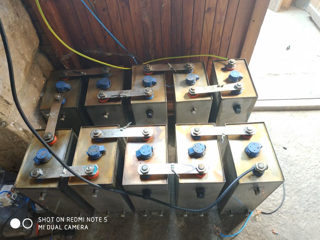

Baterie nakoupeny, očištěny.
Namotal jsem toroid co dává při zatížení 50A a 1.7V.
Usměrnil jsem to 80A můstkem.
Dal jsem každému článku trochu " napapat"
Asi 3 hodiny.
Nechal dva dny odstát.
Napětí všech článků se zvedlo na cca 1,25-1.35v.
Dnes zapojeno do elektrárny.
Na extra fv.pole cca 600wp. východ - západ.
Tak že to bez problémů ukočíruje epsolar 30A.
Eq. 15.8 v
Boost. 15.5v
Float. 14.5v
Zatím.
Necháme je žít a uvidíme.
Vypadají nadějně.
Elit čistý průhledný.
Teď mají dohromady 14.4v
A články se začínají rovnat.

Kapacitní zkouška proběhla a výsledek je cca 60% původní kapacity.
Možná se časem ještě zvedne.
Pánové kolegové, řeším teď problém jak smysluplně využít tuto baterii.
Jedná se mi o přelévání náboje z NICD do Lifepo4.
Zatím jako dočasné řešení je malý měnič 500w a nabíječka 10A pro Lifepo4.
Co není hezké je účinnost této sestavy.
Odběr z baterie cca 200w.
Nabíjení life 130w.
Veliké ztráty už když se NICD nabíjí a potom při transferu náboje do life.
Otázka zní je nějaký lepší nápad na převod energie??
