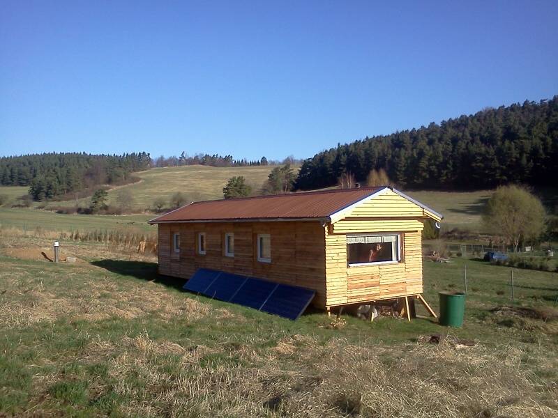

Ahoj všem, přidávám se do stavu částečně funguji
- jde o 24V ostrovní systém, 8x panel Evergreen Solar ES-A-200(zapojeny zatím jen 4), regulátor Morningstar TS MPPT 60, baterie 4x LiFeYPO4 12V/90Ah, střídač Studer AJ2400/24, alternátor na větrný pohon od GWL/Power 600 W (24 V DC)- zatím nezapojen - sháním vhodný stožár.
Jirka

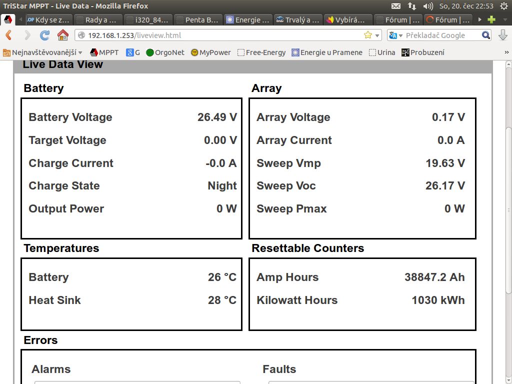

Oslava
Tak tento týden natočeno na tristaru přes 1MWh
..přeji všem mnoho slunce a krásných dní . Jirka
