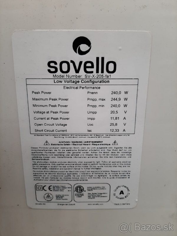

Dobry den.
Prosim Vas stretol sa niekto s takymto stitkom?
Vyrobca Sovello modelove oznacenie SV-X-205 je podla google panel ktory ma 205W
So stitok sucasne obsahuje Peak Power 240W.
Nejako mi to nepasuje.....
Dakujem. Marek
Dakujem. Marek

Výkon se uvádí na štítku ve Wp, tak by to měl být 240Wp, ale dle proudu 11,81A bude mít panel 36-40 článků velikosti 8", takže ten typ 205 bude velikost článku dle mě.maarek2 píše:Dobry den.
Dakujem. Marek

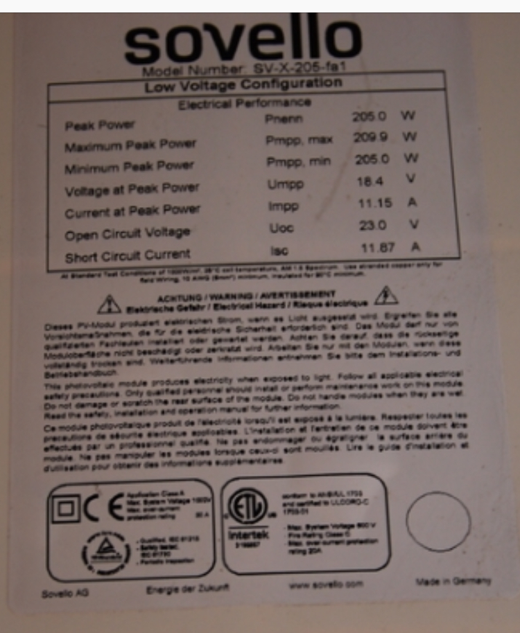

Tato fotka je original z google a panel ma rovnake modelove oznacenie a ine parametre.
Panele su za dobru cenu len sa bojim ze niekto prelepil modelove nalepky.
Odporucate ich kupit?
Dakujem.
Dakujem.

Ale ty panely nemají 60 článků dle proudu, ale nejspíš jen 36, záleží na co to má být a kolik stojí ?maarek2 píše:Tato fotka je original z google a panel ma rovnake modelove oznacenie a ine parametre.
Dakujem.
Na jaké napětí bude systém ?

Re: Sovello 205 alebo 240W
Podle ty prvni forky mi prijde ze jsoi tam dva stitky prrs sebe. Zamerte se na.rohy. dalsi vec je ze pod stitkem je nakej bordel...
je to volake cudne....

Mne sa zas nejako nezdá,že nemá ani čiarový kód
málo kwp

Nebudem nic kupovat. Ako pisal Dumi aj mne sa zda ze stitok nieje oroginal.
Vyrobca by si modla na nemohol dovolit pistit do predaja dvojake stitky.....
