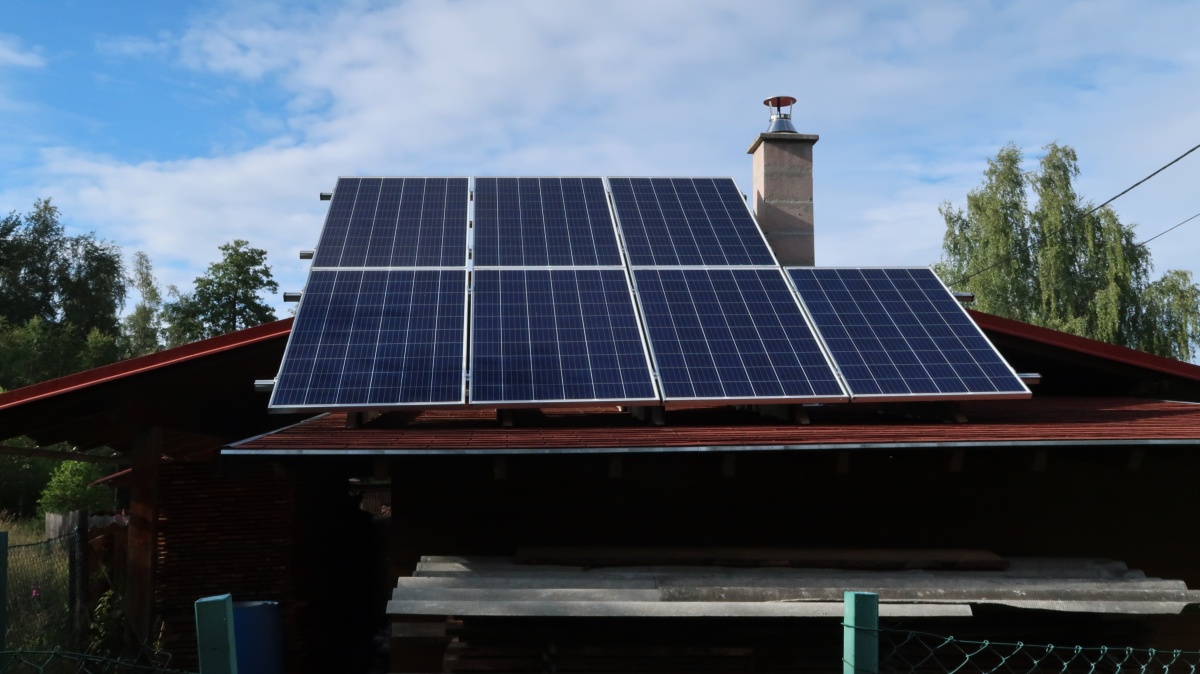

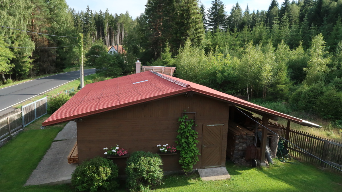

Střecha, kde by byly panely, každá část 5,5 x 12 m. Vzadu jsou vidět ze zadu panely od Kerberose
Panely 7x275W na jihu
