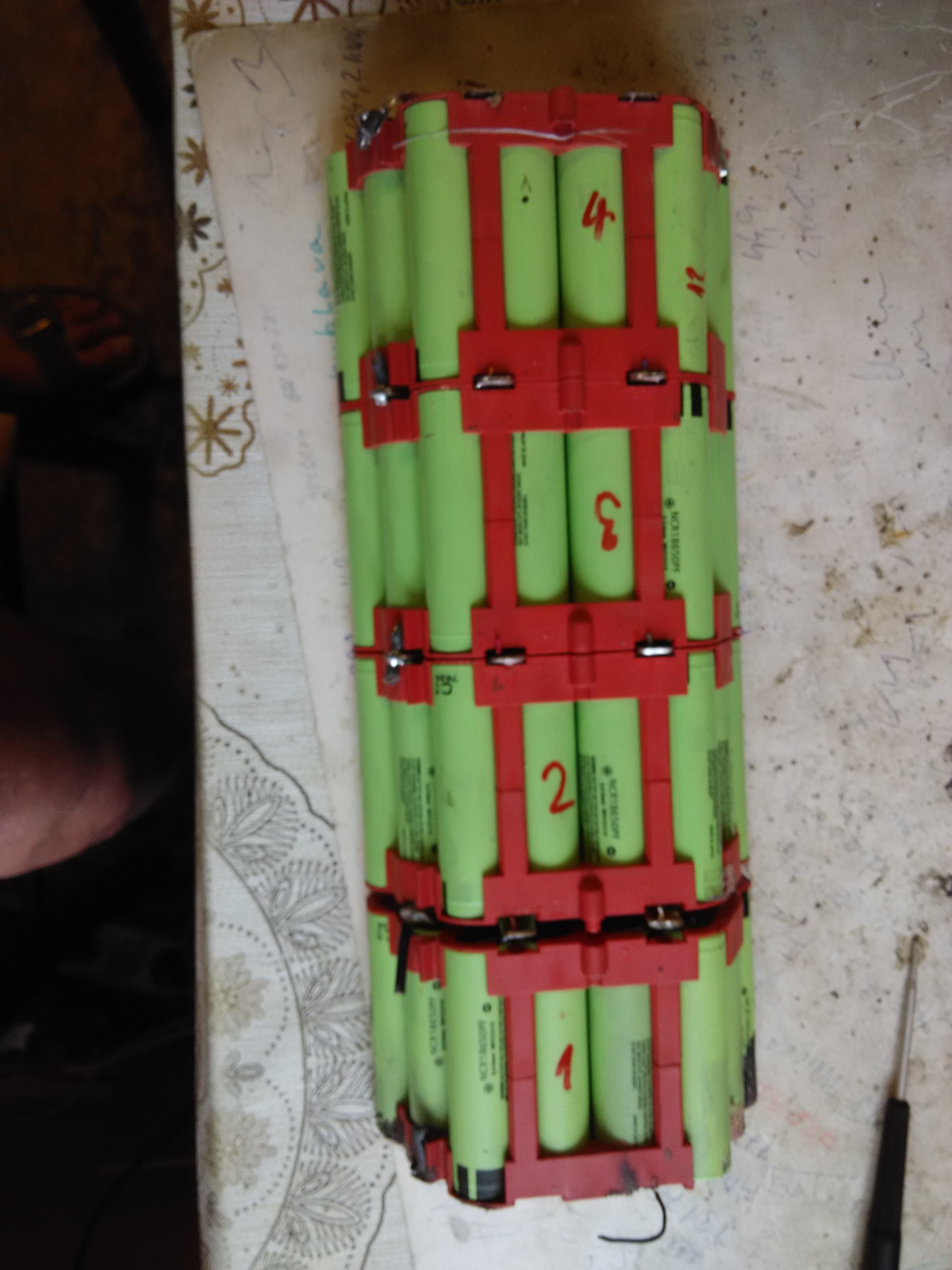

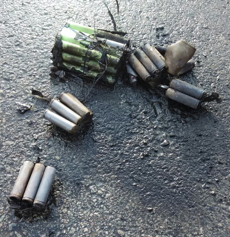

Tak jsem včera viděl na vlastní oči hořící, střílející a bouchající akupack 60ti kusů 18650.
Vše začalo po pádu na zem. Bohužel jsem neměl po ruce telefon abych to natočil. Mimo to jsem měl úplně jiné starosti.

Podla vzhladu packu,predpokladám,že žiadné poistky medzi článkami zrejme neboly

Ne, pack je velmi kvalitně nabodován na masívní plechy v zapojení 6p10s.

Při pádu došlo velmi pravděpodobně ke zkratu propojů na obal článku jedné sekce a už to jelo.volente píše:Ne, pack je velmi kvalitně nabodován na masívní plechy v zapojení 6p10s.

Samozřejmě jsem konstatoval že pokud by tam byly ty pojistky (drátky) tak by k tomu s největší pravděpodobností nedošlo.

Spíš bych řekl, že pokud by to neupadlo na zam, nic by se nestalo. Ty drátkové pojistky mi při používání na pevném stanovišti přijdou zbytečné, neb nepamatuji, že by se někdo díval na článek a on najednou ztropil neplechu. U auta je samozřejmě něco jiného, tam se musí s nehodou a jejími důsledky počítat a je dobré mít zkratové proudy nějak omezené, protože mechanická deformace akumulátorů je pochopitelná. Pokusy považuji za velmi užitečné, sám jsem dělal podobné a spodobnými výsledky, neboli příčinou problémů vždy byl nějaký nestandardní mechanický problém.

Aaa sakra,to su tie suprove panasonic članky o 3,4ah kapacite. Tak tych je fakt škoda. U tych nebol problem 10A potiahnuť,teda sa nečudujem,že to skončilo plameňom a streľbou.

Moje nejsou, to se u mně stavil Martin a při vykládání něčeho jiného došlo k tomuto. Panasoniky to jsou ale jen 2,9Ah.

Souhlasím i nesouhlasím. Viděl jsem vydýmit článek v NTB baterii bez mechanického podnětu, hořel mi na stole malý Li-Ion prismatický článek 400mAh a to jsem ho jenom omylem zkratoval. Takže za mě ty drátky jsou vhodné všude.vla píše:Spíš bych řekl, že pokud by to neupadlo na zam, nic by se nestalo. Ty drátkové pojistky mi při používání na pevném stanovišti přijdou zbytečné, neb nepamatuji, že by se někdo díval na článek a on najednou ztropil neplechu. U auta je samozřejmě něco jiného, tam se musí s nehodou a jejími důsledky počítat a je dobré mít zkratové proudy nějak omezené, protože mechanická deformace akumulátorů je pochopitelná. Pokusy považuji za velmi užitečné, sám jsem dělal podobné a spodobnými výsledky, neboli příčinou problémů vždy byl nějaký nestandardní mechanický problém.

Ono jenom zkratovat bouchne i olovo, zkrat, byť náhodný není běžný pracovní režim. Utavil jsem oko na 16mm2, ani jsem nestačil mrknout. každopádně je taková událost poučná.
