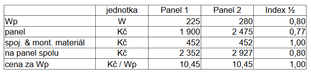

Jinko sa stal obľúbený, je to asi vec módy a nie kalkulu. Porovnám aktuálne Jinko 225 Wp s aktuálnym 280 Wp panelom, ktorý som tu nedávno spomenul a vidím : že pri nákladoch na hliník, spojovací materiál, oceľ, háky, hmoždiny - závisí od podmienok - v úhrne 452 Kč na panel je to jedno.... Hops ! Ale na slabšie panely potrebujem o 20 % miesta viac, viac konektorov MC4, viac káblov, možno viac poistiek a odpínačov. A to sú tiež moje náklady, ktoré treba ešte vpašovať do kalkulácie.PavelR píše:za slabeho svetla neni z ceho davat - utrhni chlup z dlane
Druha vec je to napeti pro vetsinu reglu ktery jsou do 150V tak bys je musel mit vsechny po jednom paralelne ...
Pak si spocitej jeste montazni material. Stejny vykon v jinkosolar co se tady nabizi je pouze 12 panelu a 23k
Podle me rozdil dorovna hlinik, nerez material, kabelaze, konektory ...
Tak nejak me nenapada k cemu to vlastne jde pouzit.
Možno napriek tomu, vyjde amorf predsa len výhodne, keď je ochota sa s tým párať. O reálnom výnose z FV poľa možno diskutovať, ja nemám o čom, nemajúc skúsenosť.

Dal som cenu za kus pre obidva panely, množstevný rabat je iste možný. Bloček, záruka.
