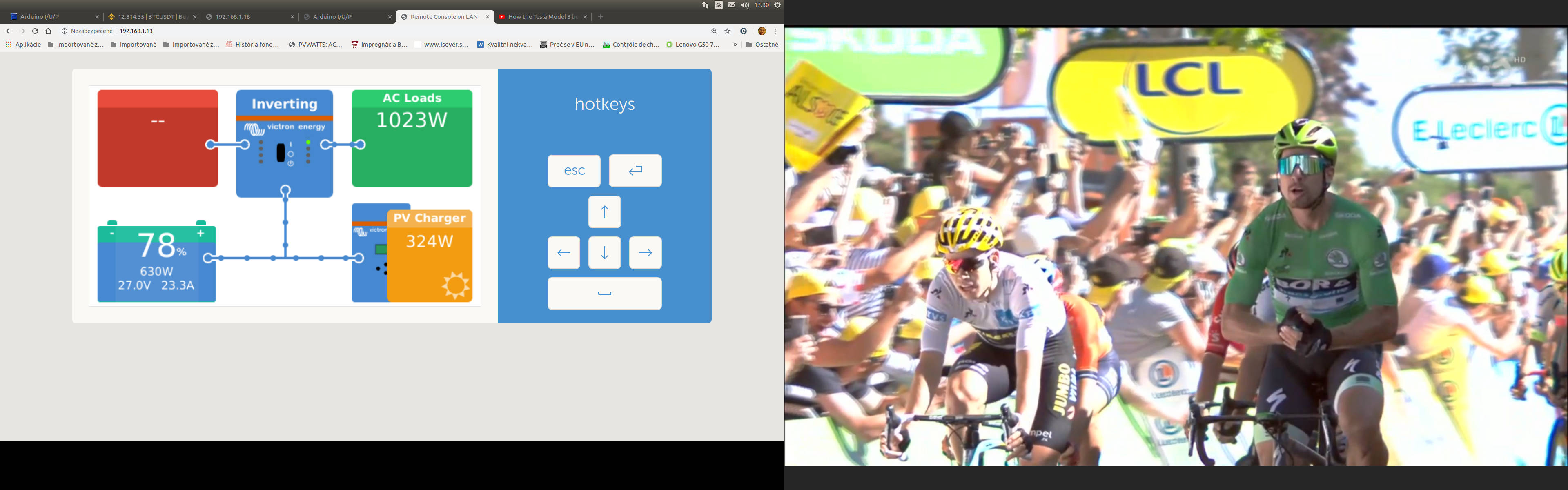

Ale ten obrazek v levo me vrta hlavou. Jak je mozne ze vyrobu mas 324W do baterky jde kladny vykon 630W a do zateze jde 1023W ??? Ze ty tam mas nejaky perpetum mobile
a nebo tam mas dalsi zdroj a nemas zobrazeny DC vykon

Hold to někde o 60w kecá

Už som to raz vysvetľoval, na BMV 712 je z jednej strany baterka 610 Ah LiFe + Li-Ion 18650 Panasonic/Samsung.
Sú tam 24 V meniče Victron 5000 VA s Axpert 3000 VA PWM.
Ten soft beží na Rasp. Pi 3+, kde je cez VE.Direct-USB a MK3-USB, napojený ten Phoenix 5000 VA,
potom regl. 100/30 Victron Smart na ktorý sú napojené 4 x 285 Wp poly 2S2P.
Celá FVE 12 + FVE 24 V má 24 panelov od 255 do 285 Wp.
Na FVE 12 sú napojených 6 panelov, 24 V FVE 18 panelov.
4 x 285 Wp je napojených na PWM Axpert.
Takže niekdy tam je stav, že 880 W ide z regla, ale viac sa nezobrazí,
lebo ďalšie panely sú pripojené cez regle SRNE a EpSolar Tracer.
Odber z baterky može byť napr. 500 W, ale panely dávajú 3800 W,
takže do Axperta + Phoenixu može ísť 500 + 3800 W, ak to ide len do Phoenixu,
tak sa to zobrazí ako AC odber na tom obrázku, ale ak ide 800 W do Phoenixu
a 3000 W do Axperta, tak sa to zobrazí len ako 800 W na AC spotrebe.
Toto je len čisto na SOC, a podľa toho SOC potom zapínam a vypínam PC I. a P II.,
aby sa baterka dobíjala celý deń menším prúdom, nie že budem mať o 13:15
baterku na 100 % SOC a potom do 18:30 večer to bude na 28.49 V, to by sa mi
LiFE a Li-Ion rýchlo zničilo.
Pred východom Slnka zas chcem mať 25 - 35 % SOC, ak hlásia jasno,
alebo 40 - 50 % SOC, ak bude zamračené alebo dážď.
Tiež pomocou Victron Dongle kontrolujem teplotu LiFE, pomocou Arduina tep. Li-Ion 18650,
a volím nabíjací prúd do
tak, aby teplota bola od 18 do 22 *C na povrchu článkov.

aha jo tak. pokud bys ve venusu povolil DC zatez tak by se tam objevilo jeste jedno okynko kde by bylo to cislo ktere tam ted chybí...
