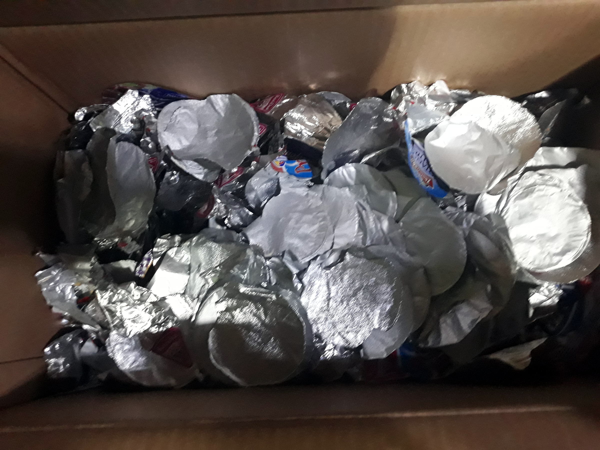

Mám doma skoro 2 kg hliníkových vrchnákov, takže keby sa mi podarilo odliať Al,
mal by som svoje aspoň úchyty.
