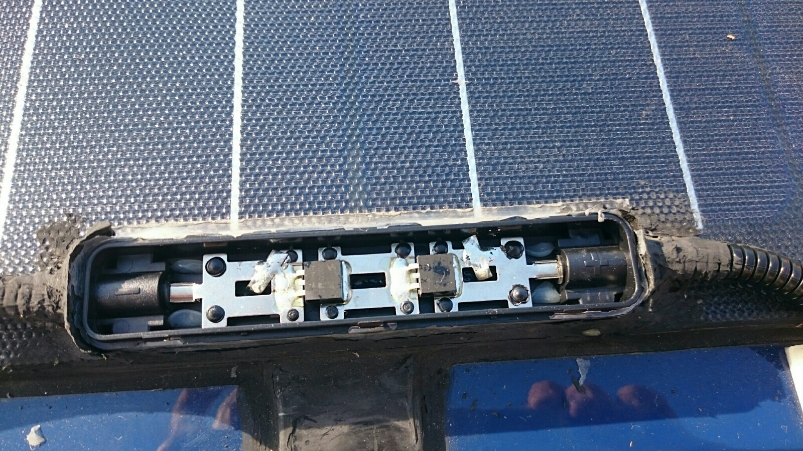

na střeše dodávky mám v sérii 2x 100W 18V/5A flexibilní panely. Po roce bezvadného fungování dnes brzo ráno při malém osvitu najednou regulátor (epsolar xtra 2210 100V/20A max) začal ukazovat 0V/0A, přitom chvíli předtím dávaly panely 13V/0,4A.
Otevřel jsem box s diodami a měřil jsem uvnitř jednotlivé výstupy článků jednotlivých panelů a oba 0V.
Rád bych se zeptal zdejších odborníků, jestli je po panelech a hlavně čím se to mohlo stát. Překvapuje mě, že odešly oba najednou. Předpokládám, že proraženými diodami kvůli zpětnému proudu to asi nebylo, že?
Díky za pomoc a omlouvám se za laické vyjadřování.

Dnes bylo relativně teplo, proto bych doporučil odpojit regulátor a změřit panely bez připojení k dalším obvodům. Záleží na tom, kde je regulátor umístěn, ale je pravděpodobné, že dnes mohl nastat stav, kdy se dostal mimo rozsah povolených pracovních teplot. Závada všech sekcí panelu najednou bez zjevné příčiny má relativně nízkou pravděpodobnost.

Diody měřils? Nejsou proražené/ zkratované?

Panely musí z principu funkce snést i trvalý zkrat, čili poškození přetížením nehrozí. Změř diody. Už jsem diagnostikoval i odleptání přívodu k boxu z důvodu zatečení vody do panelu, ale nikdy to nebylo u všech sekcí najednou.

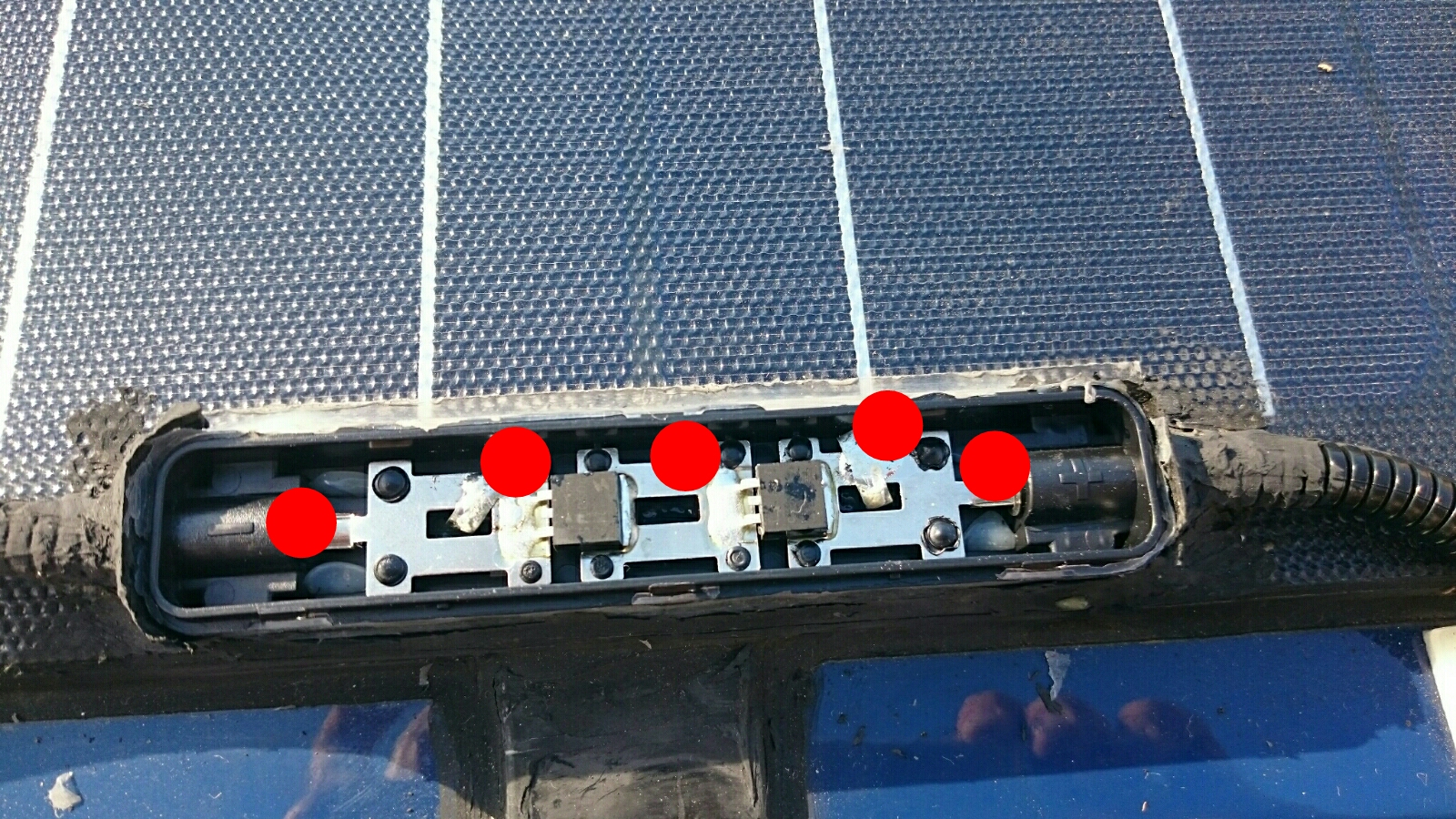

Diody jsem neměřil (ale nechám je zítra změřit od nějakého odborníka). Ale měřil jsem v těchto vyznačených místech, tak tam by nějaké napětí mělo být i kdyby byly diody poražené, ne? Nebo je má laická představa mylná?

Pokud budou diody kvalitně proražené, nenaměříš mězi těmito body žádné napětí.

Čím se to proražení diod může stát? Z čeho ten zpětný proud vznikne? Žádná bouřka dnes nebyla a kromě té lednice taky nic zvláštního připojené nebylo. Není mezi vámi někdo z Chrudimi, Pardubic, Hradce Králové, kdo by mi diody změřil? Samozřejmě nebudu nic dlužen.

No, dokud nejsou změřený diody tak bych neházel flintu do obilí.
Stačí multimetr přepnutý na měření diod. Je to na přepínači rozsahů obvykle hned vedle měření odporu, je tam symbol diody. V jednom směru má ukázat nekonečný odpor, ve druhém odpor pár desítek až stovek Ohmů (ony to nejsou ohmy ale to číslo je zhruba mezi 20 a 200).
Pokud budou z obou stran zkratované tak jim uštípni vývody a panely pojedou jako předtím.

Ještě bych před štípáním diod přeměřil, zda není zkrat na přívodním kabelu. Takový stav by mohl mít podobné chování a ani při odpojení jednoho konce kabelu by se nic nezměnilo (prodřená průchodka).

Pravděpodobnost ,že by se přerušily propoje článků v panelu všude a na obou je blbost,to by do toho auta musel šlehnout blesk.Rovnou vypájej(vyštípni) ty diody a epsolaru bych už nevěřil.A zkontroluj tu kabeláž,to je taky velmi pravděpodobné,žes to ukostřil někde,nebo se i roztekl po zradě reglu.

Díky vám všem za rady, bohužel to vypadá, že oba panely jsou zničené. Diody jsem změřil a jsou v pořádku (z jedné strany propouští, z druhé ne). Diody jsem i odstranil a stejně jsem naměřil 0V, 0A. Kdybych nebyl naštvaný, tak bych se vtipu o dodávce na střeše i zasmál. Bahno není bahno, ale tmel, kterým jsem opatlal (ano uznávám, že dost prasácky) ten box s diodami proti vniknutí vody. Řeším tedy reklamaci s výrobcem (Čína Allpowers), který mě sám upozornil, že mám panely stále v záruce 18 měsíců a nabídl, že mi buď vrátí peníze nebo pošle panely nové. Chce natočit video z měření + odstranění diod a znovu změření. Moc se na to ale neupínám, protože mě v mém věku už naivita opustila.

To bude aj pravdepodobná príčina mechanickej deštrukcie v spojoch alebo v samotnom kremíku. Strecha dodávky je z oceľového plechu a vie sa pekne rozpáliť, navyše montáž má za sebou už aj jednu zimu. Oceľ a kremík menia teda rozmer vplyvom tepla rozdielne a nanešťastie sa k takto vyvolanému namáhaniu pridáva ešte krútenie karosérie a vibrácie za jazdy.kodl69 píše:Další možnost je to, že jsou přelámaný propoje, vývody, články. On ten panel zas tak flexibilní není, jak si leckdo myslí.
Tiež som nemontoval štandardné panely na strechu napevno, ale cez nosnú konštrukciu, ktorá nechá panely voľne dilatovať. Strojári to poznajú - nesmie sa použiť tzv. statické preurčenie konštrukcie. A to je práve prípad panela nalepeného na plech.

Vychádzam z toho, že pri odpojenom regulátore tam nikde nenameria viac ako nulu. Z toho usudzujem, že to je niekde totálne rozdrapené, možno na viacerých miestach. Samozrejme, prial by som radšej nejakú banálnejšiu a odstrániteľnú závadu.
