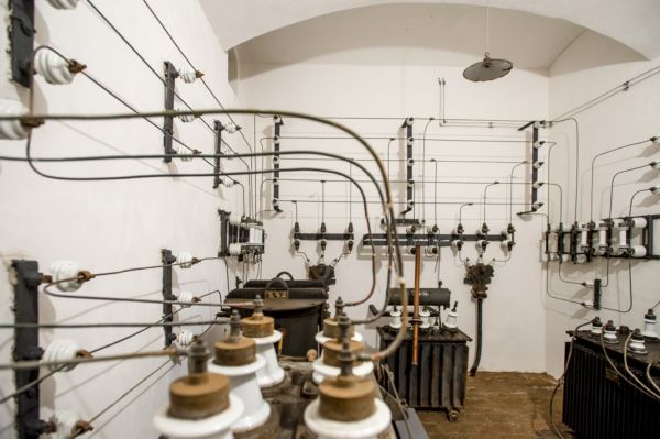

- Reputace:961
Re: Propoj axpert rozvaděč
Oto,
Nebude lepsi prodat barak a rovnou se nastehovat do nejake elektro-rozvodne stanice?
