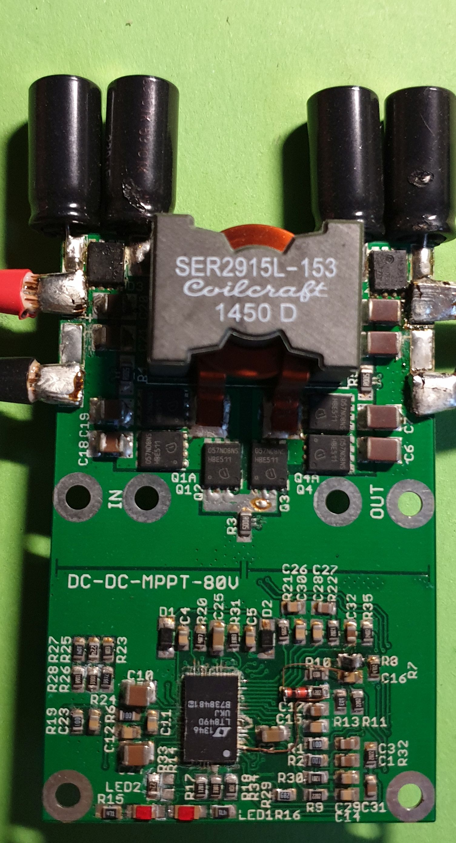

Doporučuju LT8490, váhu, účinnost a velikost to bude splňovat... Vstup je MPPT a zvyšující i snižující režim to umí.Toxic píše:Zdravim vsechny.

To by mě taky zajímalo, máš na to hotovou/navrženou nějakou destičku? Už jenom někde získat pouzdro pro Eagle bude asi oříšek... Možnost jedním 60čl panelem nabíjet elektrokolo je lákavá.
Zase na druhou stranu je na ebay za dvojnásobek ceny samotnýho AD8490 koupitelnej celej regulátor, viz odkazy co dal Abrams. Když si vezmu, co by to bylo práce, tak hotový řešení, i když o 0,2kg těžší a hned asi vyhrává...

Není to MPPT regulátor. Umí přecházet ze snížení do zvýšení a také umí při jistém poklesu napětí na vstupu ukončit svoji činnost než se napětí zase trošku zvetí.josse píše:...Doporučuju LT8490, váhu ... Vstup je MPPT a zvyšující i snižující režim to umí.
Mám jich několik, jsou velice dobré, ale ani jeden MPPT regulátor jako bonus neobsahoval. Nakonec datové listy jsou k dispozici.

Asi by jsi si měl prohlídnout datasheet toho LT8490, a nebo že by takováhle firma vypouštěla fejky jako čínani? to se mi nezdá, a jestli je to pravda, tak konec téhle civilizace už začal.

Víme, že udělat analogové MPPT je dost problém a nějaký procesor tam není. Tudíž ano, umí se to nějak přiblížit k funkci MPPT.kodl69 píše:Asi by jsi si měl prohlídnout datasheet toho LT8490, a nebo že by takováhle firma vypouštěla fejky jako čínani? to se mi nezdá, a jestli je to pravda, tak konec téhle civilizace už začal.
Je tam obdélníček MPPT LOGIC.
Z druhé strany mohu se plést neboť u jednoho z pinů STATUS se píše:
Navíc STATUS
přenáší dva bajty UART (8 bitů, bez parity, jeden stop bit,
2400 baudů) každých 3,5 sekundy (typické), což indikuje
informace o stavu a poruše.
Z druhé strany vysílat tyto signály mohu i bez procesoru.
No a tak se v tom vyznejme.

To je processor! Možná jednoduchý bez možnosti změny FW, ale analogové jsou tam tak akorát operační zesilovače... Budu na to myslet abych poslal fotku až budu doma. Jednu desku mám osazenou a fungovala.
Změnil jsem koncepci už je nepotřebuju. Materiál mám na několik desek...

Jestli poskytneš schéma a byla by nějaká volná deska, tak bych si jeden kousek ve volné chvilce osadil a vyzkoušel.

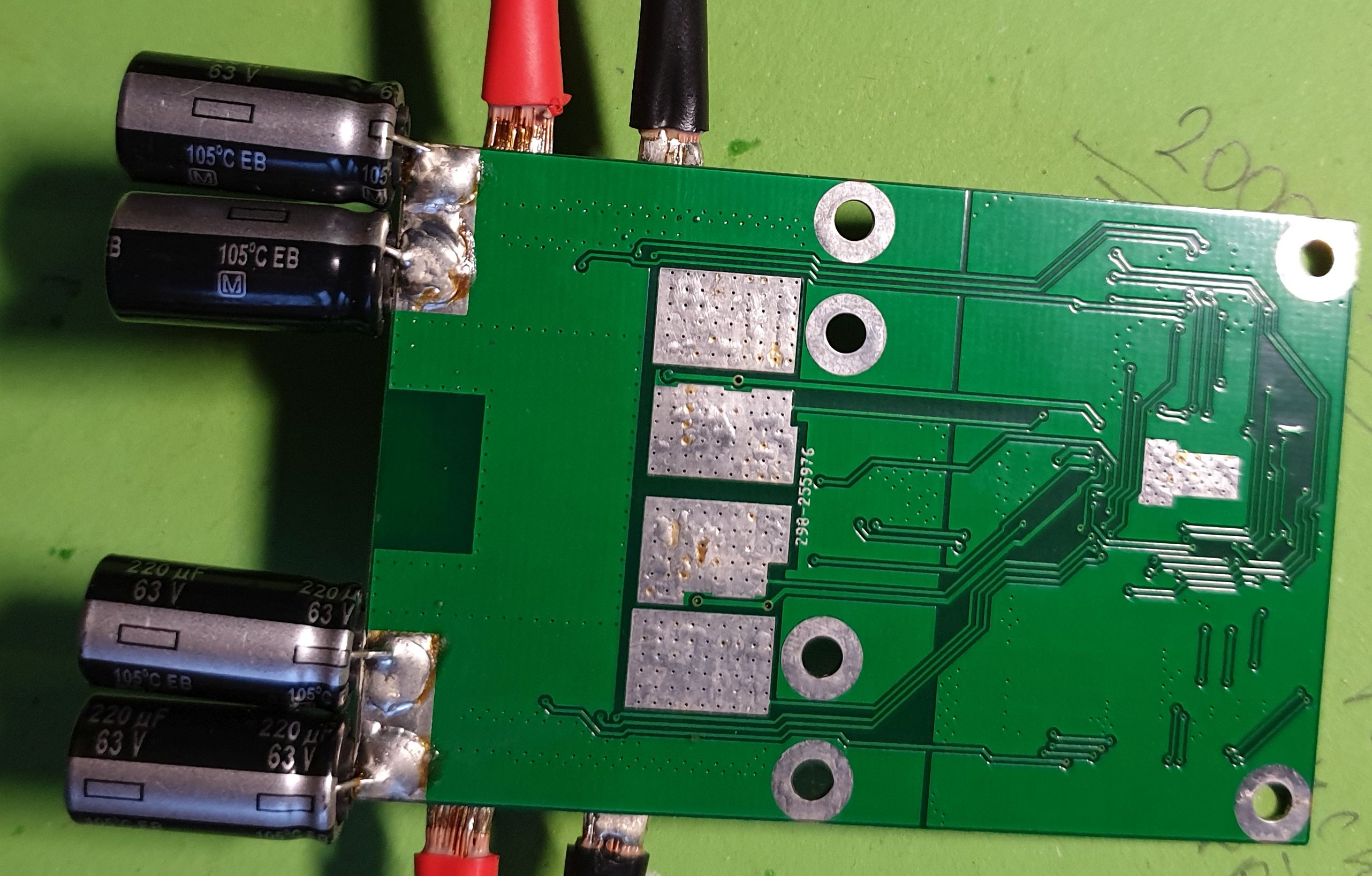

Doma to letovat byl opruz, dělal se mi zkrat na jednom pinu a drželo to ve standby... Pomohli mi jejich interní materiály abych našel který to byl a pak jsem mu věnoval největší pozornost nakonec se kalafunou, cínem a odsávací licnou zadařilo. Ten člověk co to vyvíjel byl docela vstřícný a komunikativní... Dost mi to pomohlo, ne technicky, ale tím že jsem to nevzdal. Když to nemá baterku, je třeba tam zapojit asi drát a diodu, s baterkou by to mělo startovat hned. Tyhle informace o startu bez baterky zveřejnili až když jsem to ladil, to už jsem dávno měl desku i osazenou...

Ty součástky jsou všechny poměrně drahé ... rozhodně dražší než 10 plošňáků.kodl69 píše:Jestli poskytneš schéma a byla by nějaká volná deska, tak bych si jeden kousek ve volné chvilce osadil a vyzkoušel.
Takováto pouzdra se do eaglu logicky musejí kreslit, hobbystu jsem našel jen jednoho kdo to dal na github a myslím, že to měl v kicadu.kodl69 píše:To by mě taky zajímalo, máš na to hotovou/navrženou nějakou destičku? Už jenom někde získat pouzdro pro Eagle bude asi oříšek... Možnost jedním 60čl panelem nabíjet elektrokolo je lákavá.
Schema je bez té diody, Teď na stole s jedním zdrojem mi to nefunguje, vím, že z panelu do odporu už jsem nějakou elektriku posílal (4.6.2015, to to letí). Mám tu zdroj jen 100V/0,6A a nerozběhne se mi to, je to přechytřelé na takové věci. S baterkou aktuálně na 50V by to mělo jít, po změně výstupních děličů na jakékoliv jiné napětí. S pinem SWEN jsem měl problém, pod pouzdrem jsem měl zkrat na GND.

Dívám se na to, ty mosfety máš zdvojený, nebo proč jich je 8? podle schématu je nejdražší ten LT, mosfety BSC057N08NS3 jsou po 2.5USD a cívka snad taky nestojí majlant, smetí někde vyškrábu ze šuplíku, ale i tak je to 1kKč celkem...

jo, zdvojený, vstupní a výstupní.kodl69 píše:Dívám se na to, ty mosfety máš zdvojený, nebo proč jich je 8? podle schématu je nejdražší ten LT, mosfety BSC057N08NS3 jsou po 2.5USD a cívka snad taky nestojí majlant, smetí někde vyškrábu ze šuplíku, ale i tak je to 1kKč celkem...
