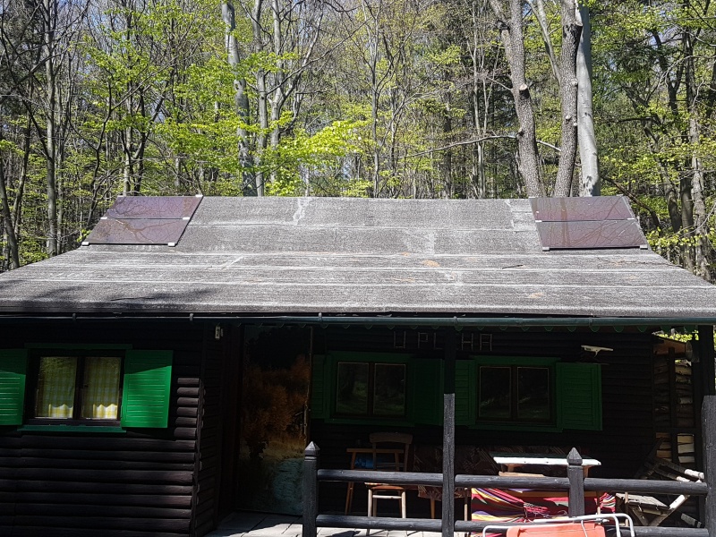

Panely nemám schválně u sebe, ale 2ks na jedné straně střechy a 2ks na druhé. Takže ráno nejdříve svítí slunko na 2 panely, přes poledne na všechny 4 a odpoledne pak zase pouze na 2.

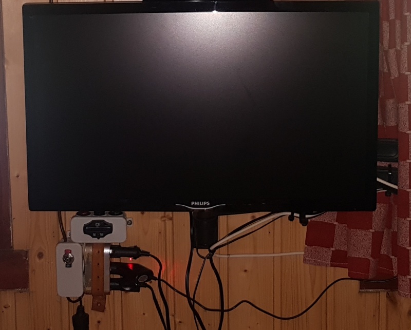

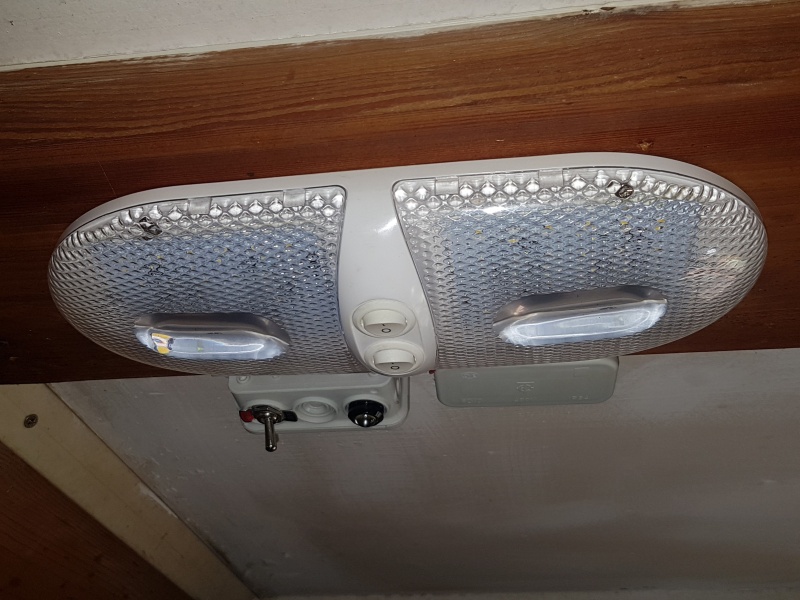

Měnič napětí ani nepotřebuji, protože jsem koupil malou led TV - rovnou na 12V, svítím led světly, které v případě nízké zásoby energie ( v zimě ) rozsvícím jen z 50%. Dám tu pár fotek pro představu.
Nakupoval jsem z různých zdrojů, vše děláno svépomocí, podle toho co jsem vyčetl a nebo dle rad pana Ing. Kolaříka, který asi byl obdarován velkou trpělivostí

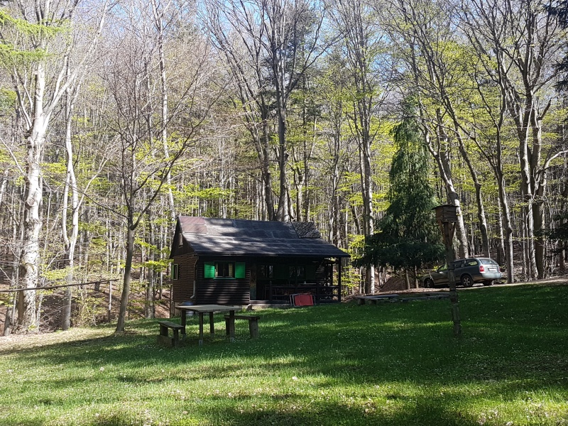

Chaloupka krásná stínů asi hodně podle poslední fotky.ty Amorfy s tím údajným lepším zpracováním nepřímého osvitu je trošku habadura na lidi ale střecha je velká takže máš kde pokračovat a i porovnávat jednotlivé technologie

No já si nemyslím, už jen z tohoto jednoduchého testu co je na youtube ... to mi pomohlo v rozhodnutí, ale jak říkáš, je kam pokračovat, ale spíš bych vyměnil panely za jiné výkonnější ... https://www.youtube.com/watch?v=yG6YMGttKs8&t=342s

v tomto případě bych amorf nezatracoval. články má zleva doprava a jak je vidět, tak svislé stíny nezastíní vždy celý článek, takže tady amorf byla dobrá volba. Tak jak je vyobrazené zastínění, tak zastíněné články v panelu polykrystalů téměř umrtví celý panel.

děkuji za příspěvky a názory .... ta poslední fotka, kde je vidět stín, je cca 9h ráno, od 11h do cca 13,30 je situace že slunko pere na všechny 4 a pak po 14h jde slunko na druhé dva, které ráno jsou ve stínu. Také je situace buď ráno a nebo k večeru, kdy je na panelu částečný stín a pořád ještě něco dává a jak píše Brumlaj polykrystaly by už nedávaly nic. Ale je to brané a spočítané tak, že od poloviny března do října přijedu vždy na srub a baterie je plná, neomezujeme se a vystačí to v pohodě na celý i prodloužený víkend. No a přes týden se to dobije ... takže paráda. Max spokojenost. Ano v zimě pokud dojedu ke srubu Octavii 4x4 tak vezu na TV samostatnou baterii - Trakční baterie Varta Professional Starter 12V, 74Ah Tím pádem šetřím solární systém jen na svícení a používám třeba v nouzi jen polovinu světla a když by nastala velká nouze, mám za tím světlem v krabičce vypínač a svítím jen 1 diodou ( to však se zatím nestalo )
