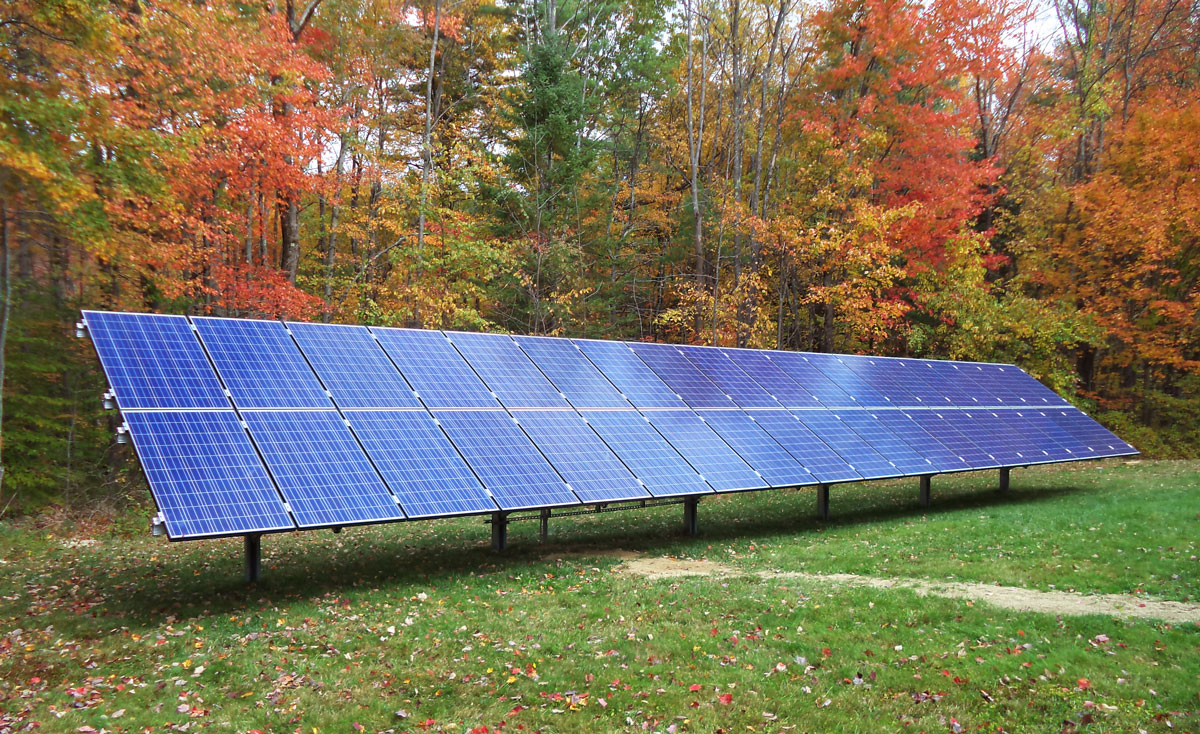

Já kdybych měl takový parádní plac na chatu jako máš ty, tak koupím hlavně pořádnou motorovku, trochu to tam prořežu a pak na louku osadím cca toto: PS: Pařezy nechej. Můžou sloužit jako patky pro nosnou konstrukci
Tohle všechno se dá v pohodě utáhnout ze slunce. Dělá to menší rachot, nesmrdí to a člověk z toho má trochu větší radost, než ze zapnuté centrály

Re: FV ostrůvek 220Wp - Hostýnské vrchy
Do přírody solární panely nepatří a ještě abych kvůli tomu kácel stromy, vůbec ... pár větví třeba ano, ale celý strom ?!youda píše:...venkovní osvětlení, chlazení čepovaného pivka a podobně.
Jak jsem byl nedávno na jižní moravě a tam vidíš vinice, vinice, solární panely a vinice .... jaký magor toto může povolit?!
Chápu solární panely hned za městem, či vesnicí, v Bystřici pod Hostýnem to tak je .... ale i tak je škoda orné půdy .... na střechách domů je to fajn, nebo třeba v zahraničí jsou soláry na parkovištích a to slouží i jako stín pro zaparkované auta, takže je z toho dvojí užitek. Elektrocentrály jsou dnes tiché a nesmrdí, za půl dne ani nespálím 3 litry benzínu. Navíc jednou za rok a jsem na samotě, takže si nemá ani nikdo stěžovat, nejbližší soused je cca půl kilometru.
