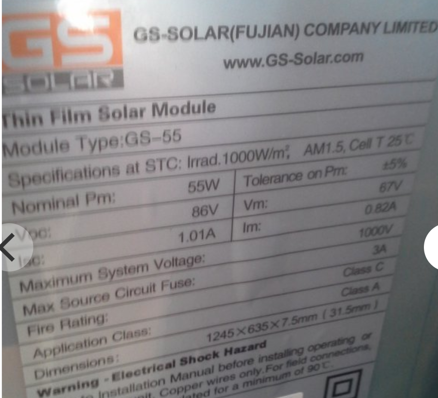

Dobrý den, moc prosím o radu, mám doma nevyužité panely sice s malými Watty 55, ale rád bych je využil...chtěl bych ten systém gridfree mikroměnič, ale tam je mnohem nižší napětí na vstupu než produkují mě panely....prosím o radu jak to udělat, co koupit nebo vyrobit....abych buď snížil napětí, nebo je využil či zapojil, aby fungovalo na tom mikroměniči...panely viz foto....moooc děkuji za rady, děkuji

Odpověď je zvolit správný měnič k tem panelů. Snižovat napětí panelů je nesmysl

A nebo jiný panely. Tohle je vhodný spíš jako střešní krytina nebo jako estetickej doplněk fasády, než na výrobu elektriky.

Tohle by melo pobrat 90v max. Je to ale na hrane. http://www.ostrovni-elektrarny.cz/index ... sun-1000gh

Já bych to udělal tak , že : dokoupil MPPT regulátor odpovídající ampéráže ( v bazaru se občas najde za slušnou cenu ) a baterii za cenu šrotu a konvertoval energii z panelů na 48V - potom to každý mikroměnič kousne a navíc budeš mít nějakou i "akumulovanou" energii na dobu nízké výroby.. Není to bezestrátový , ale měnič nebude vydávat případné kouřové signály.Geofil píše:Dobrý den, moc prosím o radu, mám doma nevyužité panely sice s malými Watty 55, ale rád bych je využil...chtěl bych ten systém gridfree mikroměnič, ale tam je mnohem nižší napětí na vstupu než produkují mě panely....prosím o radu jak to udělat, co koupit nebo vyrobit....abych buď snížil napětí, nebo je využil či zapojil, aby fungovalo na tom mikroměniči...panely viz foto....moooc děkuji za rady, děkuji

Obávám se, že gridfree mikroměnič připojený k baterii 48V nebude dbát na řádný stav baterie a klidně ji vybije. Popřípadě pokud nebude mít mikroměnič omezení vstupního proudu (a některé ji nemají), tak se bude snažit tahat z baterie co nejvíce, až se přehřeje.

Pokud si koupíš za levno Amorfy tak kolik bude stát DC DC snižující zdroj o výkonu řekněme 2kw nevím tedy kolik má panelů ani jak výkony mikromenic ale pokud ho bral na eshopu lze třeba ještě don14 dní vrátit a rovnou bych to řešil tak abych vybral měnič co bude napětím odpovídat jednoduché řešení by u mne mělo přednost než před pretechbizovanim něčeho co má být asi nizkonakladovemati píše:Já bych to udělal tak , že : dokoupil MPPT regulátor odpovídající ampéráže ( v bazaru se občas najde za slušnou cenu ) a baterii za cenu šrotu a konvertoval energii z panelů na 48V - potom to každý mikroměnič kousne a navíc budeš mít nějakou i "akumulovanou" energii na dobu nízké výroby.. Není to bezestrátový , ale měnič nebude vydávat případné kouřové signály.Geofil píše:Dobrý den, moc prosím o radu, mám doma nevyužité panely sice s malými Watty 55, ale rád bych je využil...chtěl bych ten systém gridfree mikroměnič, ale tam je mnohem nižší napětí na vstupu než produkují mě panely....prosím o radu jak to udělat, co koupit nebo vyrobit....abych buď snížil napětí, nebo je využil či zapojil, aby fungovalo na tom mikroměniči...panely viz foto....moooc děkuji za rady, děkuji

Zdravím, já ho ještě nekoupil, vlastně koupil, ale objednávku hned zrušil...takže ještě mám možnost pořídit něco jiného, panelů mám 30ks, a jediné řešení je asi ten gridfree 1000w....předpokládám...za těch cca 7tis.diablo007 píše:Pokud si koupíš za levno Amorfy tak kolik bude stát DC DC snižující zdroj o výkonu řekněme 2kw nevím tedy kolik má panelů ani jak výkony mikromenic ale pokud ho bral na eshopu lze třeba ještě don14 dní vrátit a rovnou bych to řešil tak abych vybral měnič co bude napětím odpovídat jednoduché řešení by u mne mělo přednost než před pretechbizovanim něčeho co má být asi nizkonakladovemati píše:Já bych to udělal tak , že : dokoupil MPPT regulátor odpovídající ampéráže ( v bazaru se občas najde za slušnou cenu ) a baterii za cenu šrotu a konvertoval energii z panelů na 48V - potom to každý mikroměnič kousne a navíc budeš mít nějakou i "akumulovanou" energii na dobu nízké výroby.. Není to bezestrátový , ale měnič nebude vydávat případné kouřové signály.Geofil píše:Dobrý den, moc prosím o radu, mám doma nevyužité panely sice s malými Watty 55, ale rád bych je využil...chtěl bych ten systém gridfree mikroměnič, ale tam je mnohem nižší napětí na vstupu než produkují mě panely....prosím o radu jak to udělat, co koupit nebo vyrobit....abych buď snížil napětí, nebo je využil či zapojil, aby fungovalo na tom mikroměniči...panely viz foto....moooc děkuji za rady, děkuji

Gridfree za 7t ti při výkonu 1000w a nakoupenými panely 1650wp nebude úplně ideálně kamarádit plus hrozí pretoky a pokud nechceš řešit investici do hlídání přetoku vytěžování a podobně hračky vzal bych https://www.ebay.com/itm/MSXE-Inverter- ... 785?_ul=CZ
Baterku k tomu připoj jen malou nastavis tam prioritu solár síť a až v případě výpadku obojího baterie a tem nastavis vysoké ochranné napětí takže je nebudeš ničit a ani nemusí být v dobré kondici stačí vyražené z auta. Až ti ten systém ušetří nějaké peníze na baterie můžeš je dokoupit a začít plně užívat energie ze střechy ale s gridfree bys měl celkem hodně práce pár lidí je tu používá ale všichni řeší vytěžování a ne vždy to je levná záležitost

Dobrý den, děkuji za radu...jestli jsem to pochopil správně, musel bych řešit novou elektroinstalaci...chtěl jsem docílit toho, strčit to jen do té zásuvky a připojit limiter...těch panelů jsem chtěl zapojit jen 20ks tím pádem k tomu gridfree...u nás stabilně jede jen lednička s mrazákem...ale cíl byl celkově snížit spotřebu...to mne fascinovalo...tepelné čerpadlo se zapíná jen občas, když topím nebo dojde teplá voda...atd žere 2,5kw...no a když by z té zásuvky si něco vzalo že solárů...to by mi moc vyhovovalo

A když to nepojede ten limiter to musí někde pálit prebitky. U toho klonů axpertu nemusíš dělat nové rozvody stačí ho v rozvaděči připojit za jistič toho okruhu který má být z toho živen. A ty máš teď tepelné čerpadlo na jednom zásuvkovém okruhu s ledničkou a mrazákem? Řekl bych že ne takže i tak by jsi musel řešit přepojování
