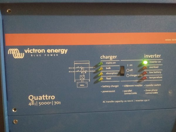

Victron Quattro 5000VA 48V + Multiplus 5000VA 48V
Uživatel nabízí k prodeji měniče Victron Quattro 5000VA 48V a Multiplus 5000VA 48V, provozované v režimu ESS s bateriemi 20+5 kWh. Diskutuje o přechodu na třífázový systém kvůli rozšíření solárních panelů a tepelnému čerpadlu. Nabízí možnost osobního předání a doplňuje informace o konfiguraci, cenách a plánovaných nákupech nových měničů pro lepší hybridní napájení domácnosti.
- kortas
- Příspěvky: 57
- Registrován: pát led 17, 2014 10:01 am
- Reputace:4
Jsem na 90% rozhodnutý přejít na 3f systém (chci rozšířit panely a zároveň mám 3f tepelné čerpadlo a štve mě, že to v létě nahřívám patronou) a tak bych nabídl jedno Quattro a jeden Multiplus 5000VA, 48V. Quattro zásobuje celý barák <2 roky, Multiplus vypomáhá cca rok. Všechno provozováno v režimu ESS na baterii 20+5kWh.
http://www.ostrovni-elektrarny.cz/index ... ch=quattro
http://www.ostrovni-elektrarny.cz/index ... =multiplus
Quattro 40tis, Multiplus 35tis. Ceny k jednání, v případě zájmu nabídněte... V případě nezájmu třeba ještě přehodnotím situaci ohledně přechodu na 3f
Možnost přidat k měniči Venux GX + BMS s CAN rozhraním pro Victron. Oba měniče jsou zatím v provozu, ideální osobní předání.
