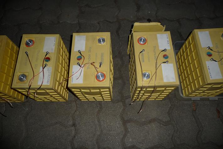

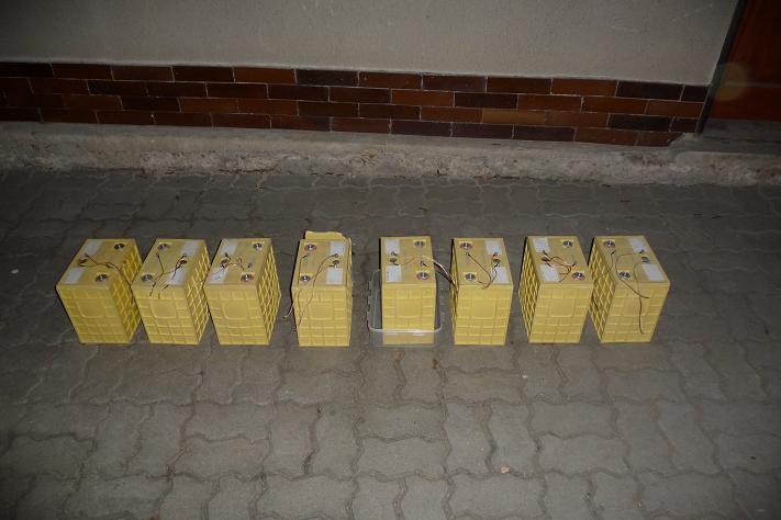

Matce se povedlo vypnout nabíječu a všimla si že jsou některé baterky nafoulé
Po návratu sem zjistil že sou nafoulé VŠECHNY
Ze dvou unikl elektrolit
další ulítl bok
a zbytek ani nestojí rovně
Teplotu měli od 35°C do 55°C , a to cca 4hodiny po ...
Teď budu pátrat na netu po informacích a návodech co dělat
Smrdí celej barák , ale nic nebouchlo ani nehořelo . Jaké bylo max napětí se nikdy nedovím .
Ach jo

Tři aku jsou poškozeny vážně , ty zkusím rozkuchat a seskládat jen ty "lepší články" .
Zbývajících pět zkusím slisovat do původního tvaru , našel sem návod co dělat s nafouknutými články , snad to zadere
i na monobloky : http://gwl-power.tumblr.com/tagged/Swelling
Teď jsou veňku kdyby něco , a aby vychladli . Napětí článků se docela drží , což by mohlo být dobré znamení .
Zítra se dotoho pustím ...... tak uvidíme

holt další životní zkušenost
. Čyři "jenom" nafouklý , tři děravý s únikem elektrolitu a jedna s vyrařeným bokem
Zatím dvě jsem zmáčknul přes desky stolařskými svěrkami a tu otevřenou rozkuchal , spíš dokuchal . Jeden článek
protržený , u dvou si nejsem jit a čtvrtý vypadá docela v pořádku
. Zkusím pro ty protržený schrastit nějaký těstný
krabičky , ať je ještě trochu využiji .
Ty děravý bych asi zatím neotevíral , vyzkouším různý lepidla který bude držet na tom žlutým plastu a trhliny přelepím ,
aby se dovnitř nedostával vzduch .
Jen co je dám trochu do kupy tak provedu kapacitní zkoužky pro zjištění aktuálního stavu .
Fakt nevím jak to dopadne
Doufám že nejsou totálně mrtvý , cca 1 den po ..... mají napětí v rozmezí 3,62 až 3,80 V .
Na výše zmíněném odkazu se píše že elektrolit "vře" při teplotě nad 77°C , což bude jeden z řady ochraných prvků .

Ten plast nelep lepidlem. Nechej ho svařit u někoho kdo opravuje plasty. Bude to větší jistota.
- Příspěvky: 2780
- Reputace: 427
Re: Béééééééé .....
Nebudu opravovat tu totálku co je na fotce . Opravit chci jen malé trhliny ze kterých prolíná elektrolit .
Moc nevěřím že takhle poškozené aku budou dlouho sloužit , snad vydrží než budu moci koupit nové .
Co se stalo se stalo mou nezkušeností , neznalostí a to mě štve nejvíc
. Ještě že se tím neživím
Vše v jednom je na **** . Nabíjecí jednotka bude samostatná s vícero nezávislými ochranami .
To Avatar , v jakém jsou stavu opravdu nevím , jelikož z nich uniklo hóóóódně elektrolitu (cca 50 m3 kouře) a že ho
v nich moc není , tak fakt nevím
. Apropo , 1l elektrolitu žeprej stojí přes 10.000 Kč .

Mám jednu možno blbú otázku:čo to je vlastne pod tými modrými obalmi....?
to je akože poskladané z nejakých menších batérií...?
lebo to "niečo" v tom obale.....to bielo-žlté sa mi zdá ako nejaké malé články....

v tom modrém obalu (modrá smršťovka) je to celý jeden článek , má protržený pytel a sou vidět separátory .

nechci to zakřiknou , ale možná se ta poslední jiskřička naděje ještě rozhoří
Nebude to žádná sláva , snad alespoň něco . Dva , možná tři celý aku by snad byly schopny ještě omezeně fungovat ,
napětí při zátěži mají cca 12V , hlavně že mají nějaký proud
. Z dalších tří by byly použitelné asi tak jeden nebo
dva články , jeden aku na sračku (viz foto nehoda05 a 06) . Poslední je úplně DEAD
"Nejlepší" články vybíjím přes watt metry odporovými dráty proudem +/- 5A . Postupně změřím kapacitu všech lepších
a podle toho je zkusím přeskládat . Žádný zázraky od toho nečekám , ale nenáročný provoz by mohli zvládnout .
