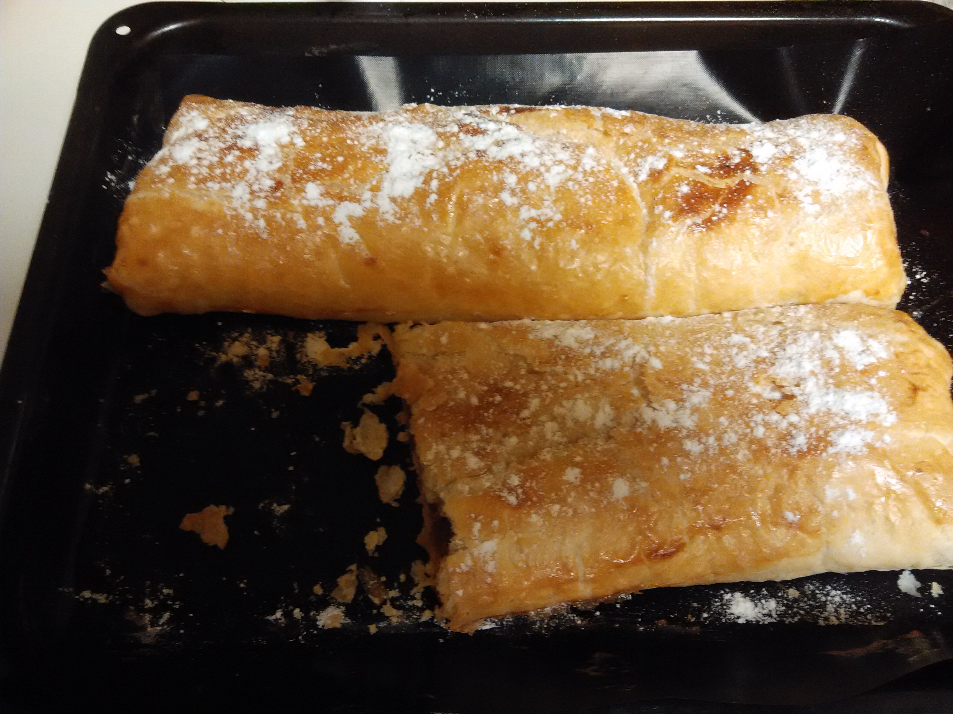

Testovací štrůdl (jablkový závin z lístkového těsta) Chuťové buňky nezaznamenaly žádnou změnu, pouze uspěchaná hospodyně si párkrát povzdechla, že to trvá nějak dlouho.

Tak jej povedz, že i na pohľad je štrúdľa lepšia. Skutočne vyzerá výborne !
