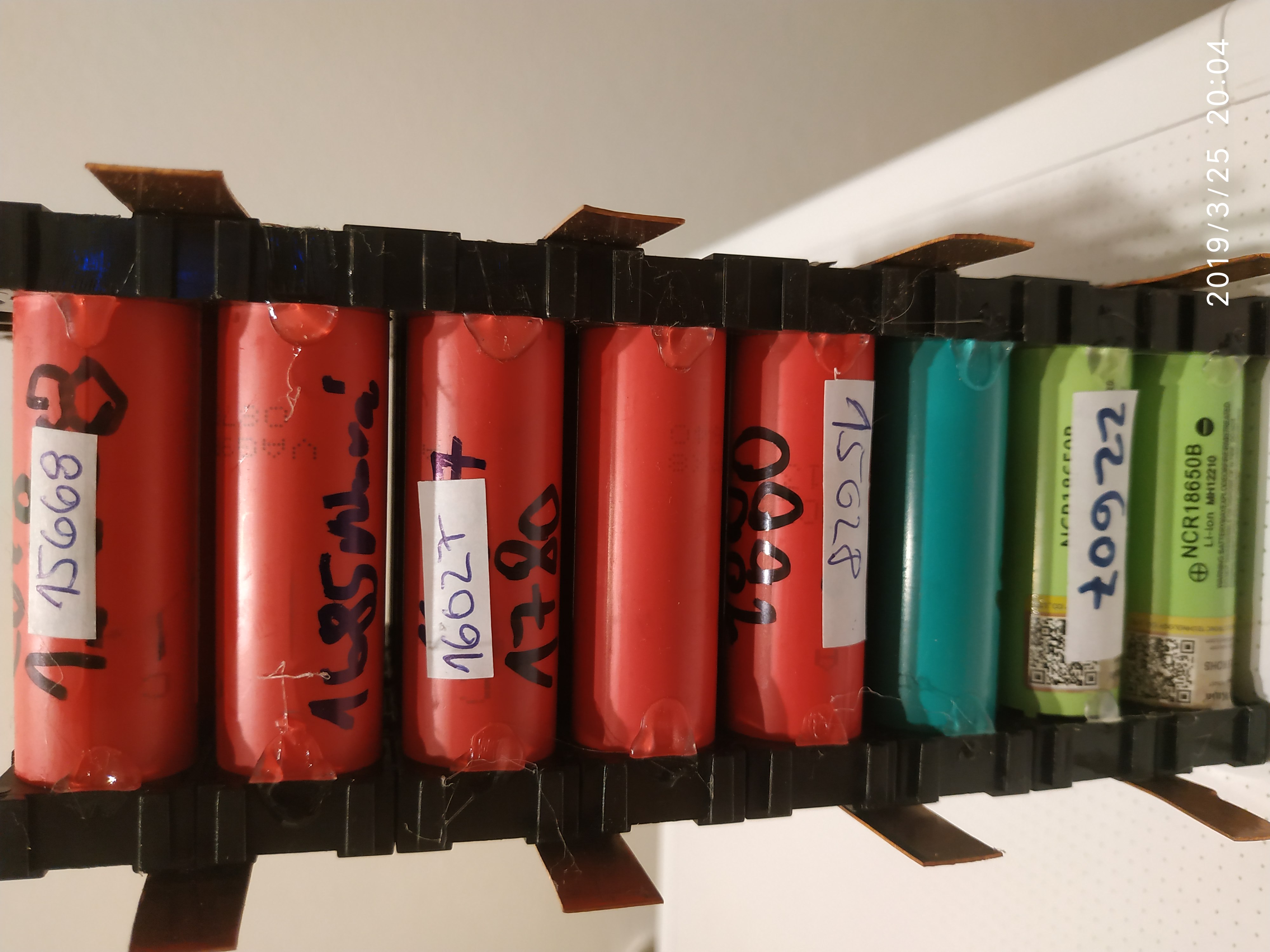

Ojoj drzaky dobry na provoz pristojiku nebo nabijeni, na baterrypack pro fotovoltaiku nee
Proud 5A je v pohode i na dratek 0,3-0,4mm

Na každom držiaku som chcel mať jeden 4S BMS zo spodnej strany. Prišlo mo praktické pri kontrole napätia na článkoch a prípadnej výmeny..cez jedenu sadu 4S spolu s Balacerom nebude pretekat prúd viac ako 1A..co som zatiaľ videl videa alebo čítal na nete.. Nestretol som sa s tým co píšeš ty.. Ale tak od toho sú fóra no nie

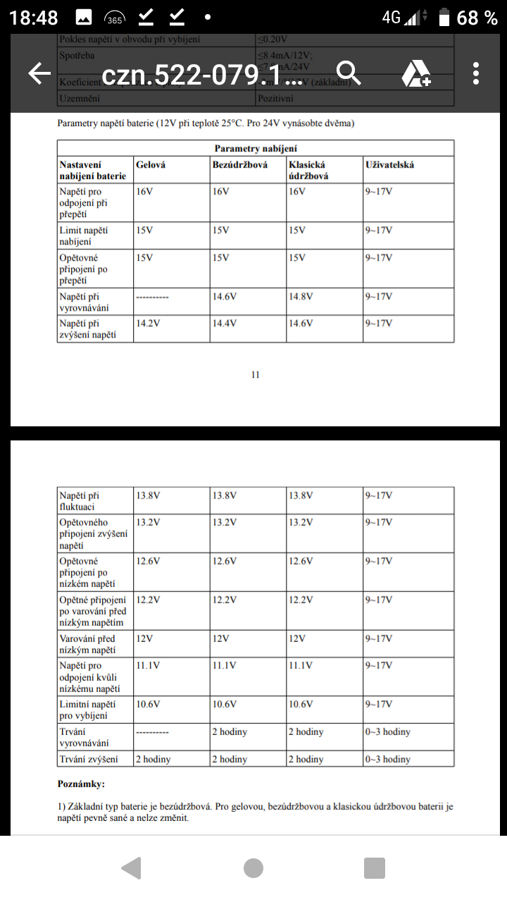

- lipino
- Příspěvky: 10
- Registrován: ned bře 24, 2019 6:21 pm
Re: Prechod z PB na Li-Ion 18650
Tak nakoniec zostanem pri 12V.. Rozhodol som sa nakoniec pre Lifepo4 4s.. Nikde sa neviem dopátrať ako mam nastaviť pwm regulator.. Mam EP solar LS1024b
