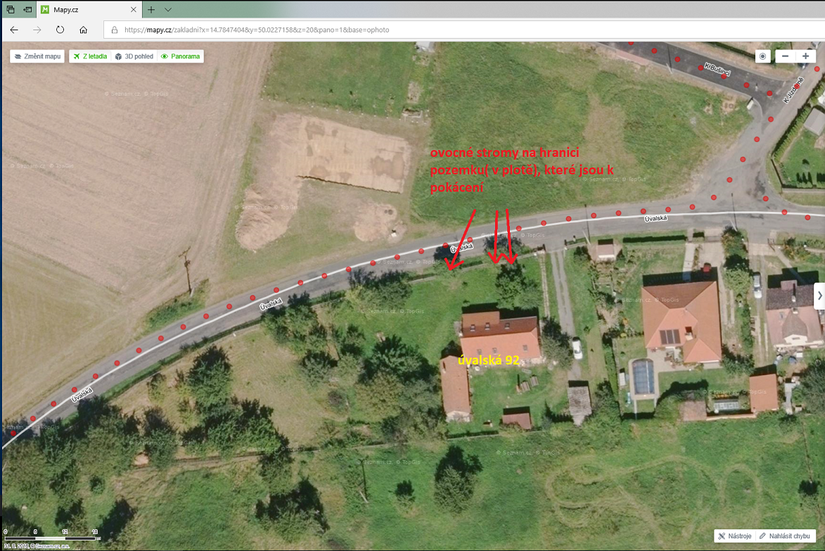

Zdravím, jsem zde nový nicméně jsem elektrikář a tak ted když jsem si koupil domek se střechou na čistý jih a stodolou na východ a západ přemýšlím co mám dělat s panely. na střechu jižní se mi jich vejde 28 s tim že bych dal 4 seriově a 7 paralelních větví. ano vám že to je 7.2 kWp nebo kolik, vim že drátů bude hodně a že budou muset bejt z každého stringu to technické místnosti,
dále mám 6 panelů 160W což nám dělá cca 900W no a k tomu mám PWM regulátory 2x 30A na 12V což by mohlo dobíjet primárně baterky pro UPS.
ted sem začal koukat po sinusových střídačích a jeden je zajímavej a to od firmy volt polka 5000W což je 2,5 kW trvale z 12V DC na 230V AC a ve špičce 5kW pro zapnutí třeba asynchronáku…
Ale zajímá mě co s tím mám dělat... budu mít aku nádrž 1000 litrů, na střeše již mám termický kolektory 4,5 m2 který celkem rychle ohřejou muj 125 litru bojler... mám teda doma 2 trakční baterie 12 V zapojene paralelně, na tom UP která napájí oběhové čerpadlo k topení.
přemejšlím že bych část panelů cpal do vlastní spotřeby na baterky za pomocí mppt regulatoru třeba victron 150/75 A s tim že by to mělo vyjít jak napětově tak proudově, a třeba nějaký 4kW cpát do aku nádrže na přitápění, na přitápění mám 2 kW modif sinus střídač kterej by měl dostat na vstup 240V DC. což není problém dám 2 ty stringy do serie a mam napajení pro tento střídač na bojler...
Spíš mě zajímalo co byste dělali kdybyste měli takovej potencial co mam ja.... jetstli za každou cenu většinu na jih
mužu dát co chci kam chci všude hodně místa kabelový trasy pořešim kudy bude nutné
Díky za návrhy a věcné nápady
přílohy foto domu + navrh rozmistění na střechu v pdf
Panely bych dal na střechu, nebo na zahradu. V garáži vyrábějí o dost míň.

Stodolu bych zatím nechal být a pozoroval jak se na ní pohybují stíny na podzim, v zimě. Teprve pak bych tam možná dal nějaké panely.
