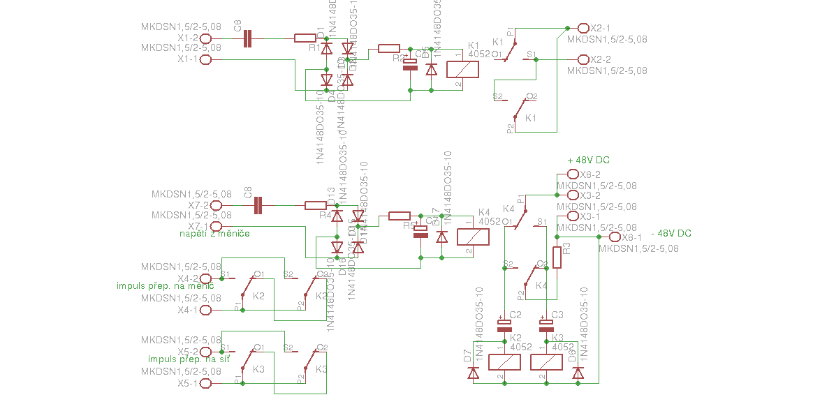

Přečti si, výše uvedené, asi třeba na to, že do stykače stačí 0.5s impuls, proč tam pouštět elektriku pořád. Já to mám vyřešený RC členama u minirelátek finder, který ovládají ty stykače. Když jsem vybíjel kondenzátory přímo do cívek stykačů, tak byla potřeba dost velká kapacita a fungovalo to nespolehlivě. Další zpoždění je potřeba na hlídání napětí měniče, aspoň pár desítek ms, aby ti to neshodil nějakej rozběhovej proud motoru. Potom by totiž nejspíš došlo k tomu, že by přišel signál k přepnutí sem a tam tak těsně po sobě, že zůstanou rozepnutý oba stykače. Oproti schíématu ve vláknu mám místo tlačítek kontakty relé, kdo by dnes mačkal tlačítka. Ten ovládací obvod jsem taky někde publikoval, zrovna to nemůžu najít kde, tak ještě jednou: je to trochu nepřehledný, časování je kondenzátorama u relátek, namaloval jsem si to jenom kvůli návrhu DPS na tohle.

Samozřejmě záleží jak rychle Ti naběhnou ty tři měniče do výkonu a jak snímáš signál pro přepnutí,u mě mám signál(dle článků) na stykače se západkama a el. blokováním pro přepnutí na FVE zpožděn,kvůli pár sekundám náběhu 10kW PJ a opačně tu západku taky podržím a sygnál přeruším po vteřině(opět z článků).

Můžeš, ale podle mě je to moje řešení o několik řádů jednodušší a spolehlivější. Ostatně jakou spotřebu má ta tvoje automatizace? tohle bere z měniče cca 1W (jeden finder 4051) a při vypnutým měniči 0,000W Při přepnutí stykačů na chvilku cca 10W, ale to asi není potřeba řešit.
Doporučuju nezapomenout na mechanický a elektrický blokování stykačů, že blokování sepnutíto zároveň řídí nějaký PLC je podobně spolehlivý, jako když dáš pohlídat peněženku čórkařovi...
