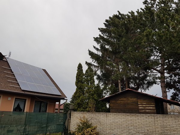

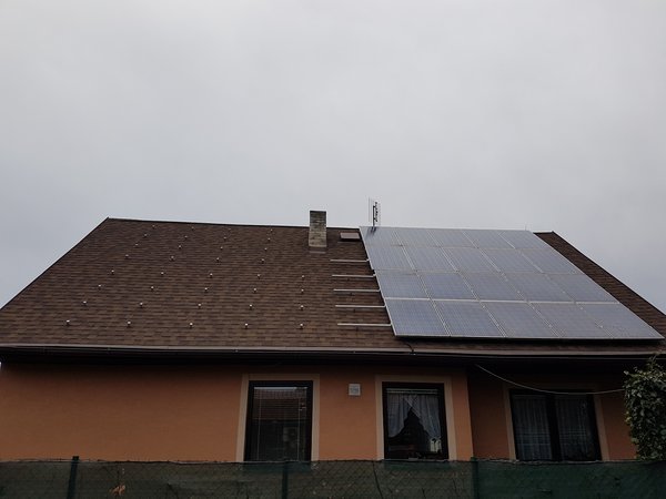

Výběr solárních panelů a jejich zapojení pro 48V systém na střeše orientované na jihozápad se sklonem 45°. Řeší se vliv stínu od stromů na pravé polovině střechy, kdy je doporučováno paralelní zapojení amorfních panelů pro snížení ztrát. Alternativou jsou polykrystalické panely s vyšším výkonem a lepším poměrem cena/výkon, ale s nutností úprav nosné konstrukce. Diskutuje se také o vhodném počtu panelů v sérii a paralelně, použití dvou regulátorů a optimalizaci výroby v různých ročních obdobích.

Zdravim místní mozky. Obracím se na vás s radou ohledně elektrárny. Chystám se v blízké době předělat elektrárnu a už delší dobu si lámu hlavu s tím jak to udělat nejlépe. Jde mi hlavně o výběr panelů a jejich zapojení. Střecha je orientována čistý JZ sklon cca 45° Napětí systému 48V. Situace je obtížná v tom, že mám sousedku, se kterou se zatim nedalo domluvit na pokácení nebo alespoň ořezání stromů, který mi na panely hází stín. Jedná se hlavne o začátek a konec roku, kdy je sluníčko ještě nízko. Nicméně v toto období člověk potřebuje pochytat toho sluníčka co nejvíc. Stín mi přechází hlavně přes pravou polovinu střechy. A řeším následující. Úplně nejvíce by se mi zamlouvaly amorfní panely. Mají vysoké napětí a tak by šlo všechny zapojit paralelně a tudiž by by byly ztráty způsobené stínem co nejmenší. Navíc se hodí i na střechy, které nemají ideální orientaci. Další věcí je, že už jsou na střeše pripravené háky na profily. S háky už nejde hýbat, jsou pod krytinou a byly rozvrženy na 4 řady klasických panelu 160x100 cm...Jediné amorfy, které jsem našel a mají na délku 1,6m jsou Avancis http://www.rdsolar.cz/produkt/amorfni-s ... rmax-145w/ každopádně zde by museo dojit k zapojení dvou do série aby to vyhovovalo systémovému napětí, to by nebyl až takový problem. Horší je cena a výkon. Kdy za stejné peníze můžu mít podstatně vyšší výkon v polykrystalech. Další variantou je, že bych použil tyto panely https://www.sbazar.cz/Qenergy/detail/50 ... smart-110w cena je příznivá, napětí dobré, ale horší je rozměr 120x80cm. To už mi nevychází na připravený profilový rastr a tak bych nejspíš musel dát profily dvojite. Tzn. na ty podélné dát ještě svislé a na ně až pak panely. Zde se ale celá instalace prodraží o cca 25 000 jen kvůli nutnosti velkého množství profilů. Nicméně díky nízké ceně za panely by to ještě nebylo tak hrozné. Cena by byla cca 75 000 (panely + profily) a instalovaný výkon cca 7 kW. Sundaly by se všechny stávající panely na pravé straně střechy (horní 2 řady jsou 240W cca 5 let staré, dolní jsou s popraskaným sklem a do budoucna se s nimi nepočítá stejně půjdou do šrotu) a celá střecha udělala z amorfů. Pak ale připadá v úvahu možnost horní 2 řady nechat a k nim dokoupit cca 30 dalších polykrystalu za stejnou cenu cca 75 000. Odpadla by nutnost koupit další profily (jen ty co chybi na levé straně) a byl by zde i vyšší instalovaný výkon cca 10,8 kW. Co se týká poměru cena/výkon/práce, byla by to nejlepší možnost. Tím se dostáváme k tomu, s čím potřebuju poradit. A to jak panely zapojit, aby byly co nejmenší ztráty kvůli stínu. Protože jak padne na jeden panel stín, tak je celá sériová větev v háji. Příkládám obrázky pro lepší představu. Ty 4 panely pod komínem, by šlo nahradit 4 panely o rozměrech 200x100cm, ale nevím jestli to más mysl, protože mají jiné napětí. Prosím o názor toho jak by jste panely zapojily. V hlavě to mám asi takto.. levá strana stringy 4s4p pravá strana 5s4p a panely pod komínem 4s..viz obrázek s panely. Bylo by pak potřeba dvou regulátorů dobijění kvůli tomu, že by jedná pulka střechy měla 4 panely v sérii a druhá půlka 5 panelů v sérii. Má to takhle smysl ? Nebo je lepší jít cestou amorfů ? Při jakém zapojení a použitých panelech z toho vytřískám maximum ? Bohužel zorvna přes pravou stranu, kde by bylo 5 panelů v séerii přechází stín a tudíž by zde byla větší ztráta výkonu. Ještě je tu ale otázka, jestli má smysl řešit tohle zastínění v měsících, kdy je výroba stejně nízká a smířit se s výrobou hlavně v měsících, kdy je sluníčko vysoko nebo se snažit i v těchto měsících o maximalizaci zisku. Snad jsem to napsal srozumitelně
Děkuju za každou radu a názor.

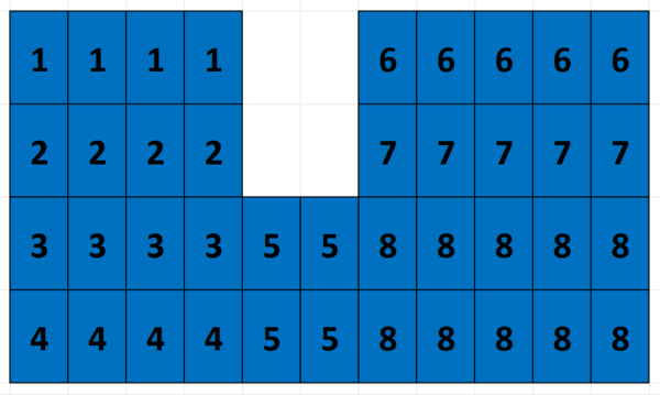

Netusim na jake napeti mas MPPT, ale pokud zvladne napetoveh, tak bych udelal stringy po 4.
tzn leva strana vzdy co radek to string.
Pod kominem udela string ze tech 4 kusu do ctverce.
prava strana co radek string, tzn 4 rady.
pravy sloupec co zbyl jeden string.
vychazim z toho ze stormy budou stinit postupne od spodu a horni rady pojedou nejdele.

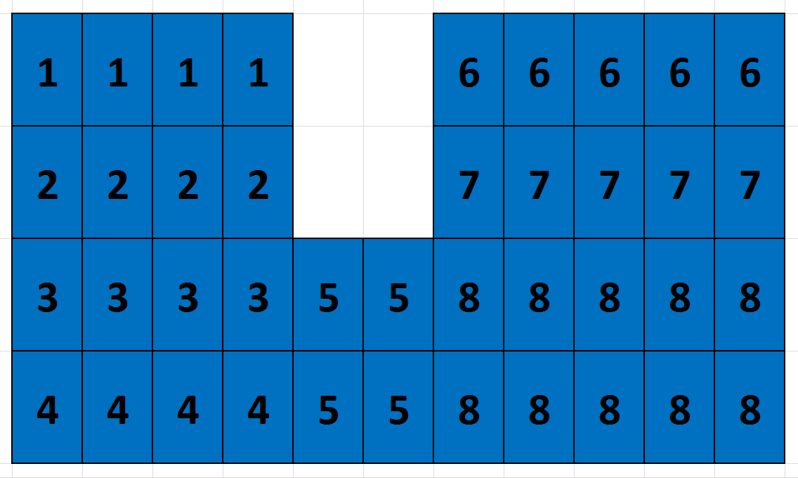

Takže takhle ? Taky možnost.
Regulátor budu teprve kupovat. Nicméně na instalovaný výkon budou potřeba prevděpodobně stejně 2 regulátory, takže by nebyl problem koupit každej na jiný napětí.

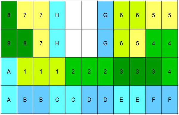

Strecha hodná pozornosti ...... Tiež si myslím, že treba využiť výhody pwm regulátorov aj krátkych stringov. 40 panelov je už slušná paleta, bude tam drôtov možno kilometer... Pokúsil som sa o kompromisný návrh. Nie je dopovedané veľa podrobností, ktoré spolu súvisia. Keď dám na papier túto schému : tak už si to viem predstaviť. 16 panelov 250 - 260 Wp po dvoch do série a ostatné silnejšie ( nevieme, čo trh dá ) 24 ks po troch do série. A máme tu potrebu pwm regulátora 80 A a dvoch mppt regulátorov á 100 A.
Princíp - pwm zapojenie použiť v oblasti najčastejších tieňov, mppt ( a výkonnejšie panely ) na najlepších pozíciach.
Modré panely sú v zapojení pwm a zelené/žlté sú v mppt.
Pwm je do 90 V, mppt do 150 V.

Hmm, takže 16 stringů.
To máme 32 kabelů x 10m = 320m solárního kabelu x 26Kč = 8320 Kč jenom v drátech. Pak by to chtělo ještě nějaké pojistkové odpojovače a taky přepěťovky.
Kolik na to asi tak bude potřeba reglů? 8? Nešlo by to nacpat do 6-ti?
Hmm, asi by šlo pár stringů spojit paralelně už pod střechou. No ale ten proud se stejně bude muset nějak dostat dolů, takže místo 32ks 6mm to bude třeba 8ks něčeho silnějšího.
Mimochodem, mají ty regly od Victronu průchozí záporný pól, že by se třeba všechny mínusy daly k reglům vést jedním společným kabelem?

Regly by stačili dva mppt Victrony ( je o ne záujem ) a dva pwm, to by bolo akurát.
"...kompenzaci za to, že jí z toho lesíku udělám pařeziště. Vyjde to levnějc...."
Lenže také dohody sa ťažko vynucujú. Ešte by bol možný iný prístup - začať škrtať najnevýhodnejšie pozície a celú schému odľahčiť.

Já bych si udělal při slunečném dnu časosběrné vídeo. Aby bylo vidět kudy ty stíny lezou.
Mám taky ráno stín od blízké kostelní zvonice. Panely mám 4 stringy po 3 ks. vedle sebe a nějaké stíny jsem neřešil. Prostě to nekdy vyrábí trošku míň, když je nějakej panel zastíněnej, ale ostatní jedou spokojeně dál. I přes ty stíny jsem schopnej z 1410Wp udělat 10kWh za den.

Optal bych se sousedky,jak má pojišťené ty stromy proti pádu na cizí majetek.A nadhodil scény po pádu,min 100tk jen panely,400tk i se střechou a jak to chytne, tak celou tržní cenu domu.Zrovna v tyto dny probíhají po ČR poryvy větru,tak ji s tím seznámit za čerstva.
