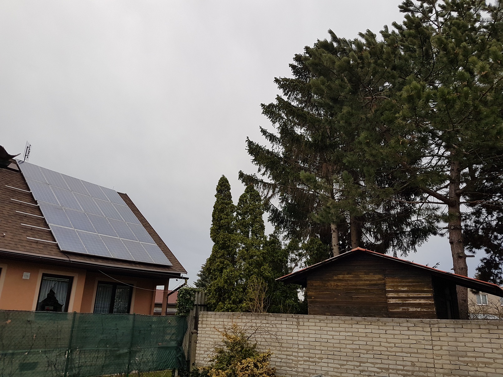

Uživatel hledá radu ohledně výběru solárních panelů a jejich zapojení na střechu orientovanou na jihozápad se sklonem 45°. Problémem je stín od stromů na pravé straně střechy, který ovlivňuje výkon panelů zejména v zimních měsících. Diskutuje se o výhodách amorfních a polykrystalických panelů, možnostech zapojení do série a paralelně a o optimalizaci systému 48V tak, aby minimalizoval ztráty způsobené stíněním. Součástí je i doporučení, jak řešit zastínění a zda se vyplatí investovat do dražších regulátorů nebo upravit konstrukci panelů.

Zdravim místní mozky. Obracím se na vás s radou ohledně elektrárny. Chystám se v blízké době předělat elektrárnu a už delší dobu si lámu hlavu s tím jak to udělat nejlépe. Jde mi hlavně o výběr panelů a jejich zapojení. Střecha je orientována čistý JZ sklon cca 45° Napětí systému 48V. Situace je obtížná v tom, že mám sousedku, se kterou se zatim nedalo domluvit na pokácení nebo alespoň ořezání stromů, který mi na panely hází stín. Jedná se hlavne o začátek a konec roku, kdy je sluníčko ještě nízko. Nicméně v toto období člověk potřebuje pochytat toho sluníčka co nejvíc. Stín mi přechází hlavně přes pravou polovinu střechy. A řeším následující. Úplně nejvíce by se mi zamlouvaly amorfní panely. Mají vysoké napětí a tak by šlo všechny zapojit paralelně a tudiž by by byly ztráty způsobené stínem co nejmenší. Navíc se hodí i na střechy, které nemají ideální orientaci. Další věcí je, že už jsou na střeše pripravené háky na profily. S háky už nejde hýbat, jsou pod krytinou a byly rozvrženy na 4 řady klasických panelu 160x100 cm...Jediné amorfy, které jsem našel a mají na délku 1,6m jsou Avancis http://www.rdsolar.cz/produkt/amorfni-s ... rmax-145w/ každopádně zde by museo dojit k zapojení dvou do série aby to vyhovovalo systémovému napětí, to by nebyl až takový problem. Horší je cena a výkon. Kdy za stejné peníze můžu mít podstatně vyšší výkon v polykrystalech. Další variantou je, že bych použil tyto panely https://www.sbazar.cz/Qenergy/detail/50 ... smart-110w cena je příznivá, napětí dobré, ale horší je rozměr 120x80cm. To už mi nevychází na připravený profilový rastr a tak bych nejspíš musel dát profily dvojite. Tzn. na ty podélné dát ještě svislé a na ně až pak panely. Zde se ale celá instalace prodraží o cca 25 000 jen kvůli nutnosti velkého množství profilů. Nicméně díky nízké ceně za panely by to ještě nebylo tak hrozné. Cena by byla cca 75 000 (panely + profily) a instalovaný výkon cca 7 kW. Sundaly by se všechny stávající panely na pravé straně střechy (horní 2 řady jsou 240W cca 5 let staré, dolní jsou s popraskaným sklem a do budoucna se s nimi nepočítá stejně půjdou do šrotu) a celá střecha udělala z amorfů. Pak ale připadá v úvahu možnost horní 2 řady nechat a k nim dokoupit cca 30 dalších polykrystalu za stejnou cenu cca 75 000. Odpadla by nutnost koupit další profily (jen ty co chybi na levé straně) a byl by zde i vyšší instalovaný výkon cca 10,8 kW. Co se týká poměru cena/výkon/práce, byla by to nejlepší možnost. Tím se dostáváme k tomu, s čím potřebuju poradit. A to jak panely zapojit, aby byly co nejmenší ztráty kvůli stínu. Protože jak padne na jeden panel stín, tak je celá sériová větev v háji. Příkládám obrázky pro lepší představu. Ty 4 panely pod komínem, by šlo nahradit 4 panely o rozměrech 200x100cm, ale nevím jestli to más mysl, protože mají jiné napětí. Prosím o názor toho jak by jste panely zapojily. V hlavě to mám asi takto.. levá strana stringy 4s4p pravá strana 5s4p a panely pod komínem 4s..viz obrázek s panely. Bylo by pak potřeba dvou regulátorů dobijění kvůli tomu, že by jedná pulka střechy měla 4 panely v sérii a druhá půlka 5 panelů v sérii. Má to takhle smysl ? Nebo je lepší jít cestou amorfů ? Při jakém zapojení a použitých panelech z toho vytřískám maximum ? Bohužel zorvna přes pravou stranu, kde by bylo 5 panelů v séerii přechází stín a tudíž by zde byla větší ztráta výkonu. Ještě je tu ale otázka, jestli má smysl řešit tohle zastínění v měsících, kdy je výroba stejně nízká a smířit se s výrobou hlavně v měsících, kdy je sluníčko vysoko nebo se snažit i v těchto měsících o maximalizaci zisku. Snad jsem to napsal srozumitelně
Děkuju za každou radu a názor.

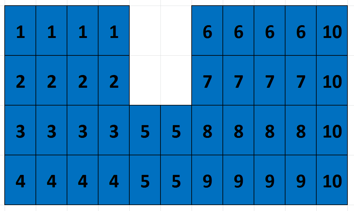

Netusim na jake napeti mas MPPT, ale pokud zvladne napetoveh, tak bych udelal stringy po 4.
tzn leva strana vzdy co radek to string.
Pod kominem udela string ze tech 4 kusu do ctverce.
prava strana co radek string, tzn 4 rady.
pravy sloupec co zbyl jeden string.
vychazim z toho ze stormy budou stinit postupne od spodu a horni rady pojedou nejdele.

Takže takhle ? Taky možnost.
Regulátor budu teprve kupovat. Nicméně na instalovaný výkon budou potřeba prevděpodobně stejně 2 regulátory, takže by nebyl problem koupit každej na jiný napětí.

Pokud problém se zastíněním cítím jako podstatný, tak se budu snažit dělat co nejkratší stringy. Pro 48 V to znamená 2 panely polykrystal v sérii. Jiný typ panelů bych neuvažoval. Ale tady už bych musel jít do podrobností - jaké je napětí panelů x max. napětí baterie, regulátor bude pwm a teda spočítat si letní provoz s ohřátými panely, jestli budu stále v okolí bodu mppt.

To by se mi samozřejmně líbylo nejvíc... dát jen 2 panely do séerie...Ale myslel jsem, že by to nestačilo na 48V systém. Vlivem vysoké teploty v létě napětí klesá a jelikož mám 16 článku LiFePo tak potřebuji nabíjet až na cca 56V. Kupoval bych nejpravděpodobněji tyto panely https://files.ev-power.eu/inc/_doc/atta ... 5-280P.pdf Klesající výkon panelu vlivem stárí je zapříčiněný klesajícím napětím nebo proudem ?rva píše:Pokud problém se zastíněním cítím jako podstatný, tak se budu snažit dělat co nejkratší stringy. Pro 48 V to znamená 2 panely polykrystal v sérii. Jiný typ panelů bych neuvažoval. Ale tady už bych musel jít do podrobností - jaké je napětí panelů x max. napětí baterie, regulátor bude pwm a teda spočítat si letní provoz s ohřátými panely, jestli budu stále v okolí bodu mppt.

Takže bych navrhoval ty co jsou zastiňovány zapojit 2sXp na PWM regulátor a ten zbytek jak je libo, podle povoleného napětí MPPT regulátoru.

takový počet stringů svádí k použití vícero menších reglů
nevím jak by to vyšlo cena/wýkon , zato z pohledu maximální výtěžnosti a redundance (spolehlivosti) by takové řešení bylo ku prospěchu

Strecha hodná pozornosti ...... Tiež si myslím, že treba využiť výhody pwm regulátorov aj krátkych stringov. 40 panelov je už slušná paleta, bude tam drôtov možno kilometer... Pokúsil som sa o kompromisný návrh. Nie je dopovedané veľa podrobností, ktoré spolu súvisia. Keď dám na papier túto schému :
tak už si to viem predstaviť. 16 panelov 250 - 260 Wp po dvoch do série a ostatné silnejšie ( nevieme, čo trh dá ) 24 ks po troch do série. A máme tu potrebu pwm regulátora 80 A a dvoch mppt regulátorov á 100 A.
Princíp - pwm zapojenie použiť v oblasti najčastejších tieňov, mppt ( a výkonnejšie panely ) na najlepších pozíciach.
Modré panely sú v zapojení pwm a zelené/žlté sú v mppt.
Pwm je do 90 V, mppt do 150 V.

Regly by stačili dva mppt Victrony ( je o ne záujem ) a dva pwm, to by bolo akurát.

Optal bych se sousedky,jak má pojišťené ty stromy proti pádu na cizí majetek.A nadhodil scény po pádu,min 100tk jen panely,400tk i se střechou a jak to chytne, tak celou tržní cenu domu.Zrovna v tyto dny probíhají po ČR poryvy větru,tak ji s tím seznámit za čerstva.
Jinak s těmi stíny se dá bojovat leda rozkouskováním a vzhledem k 48V systému min po dvou panelech(dle hodnot).V rozměru rastru jsou většinou panely 200-270Wp.Tady na bazaru je Jinko 225Wp po dohodě za dvojku s odpočtem ještě míň.Na dva panely PWM,na tři MPPT modré barvy není potřeba se striktně držet,je jich hromada s více ,či méně funkcema a výkony.
