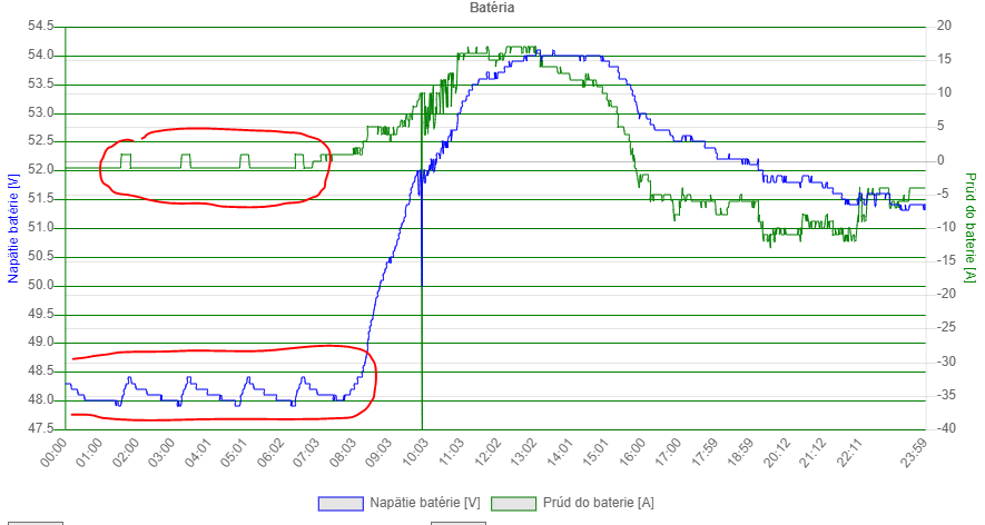

Mne PIP4048 pri poklese napatia pod Cut-Off a nastaveni nabijacieho prudu z DS na 2A nabija tymto prudom az dokedy baterka presiahne cutt-off napatie o cca 0,5V. Inak mam nabijanie z DS zakazane. Pruser je len ak nabehne nabijanie zo solaru a toto nepostacuje na krytie spotreby PIPu v bypasse. Vtedy to pomocne nabijanie z DS nezapne a napatie na baterke dalej pada.
