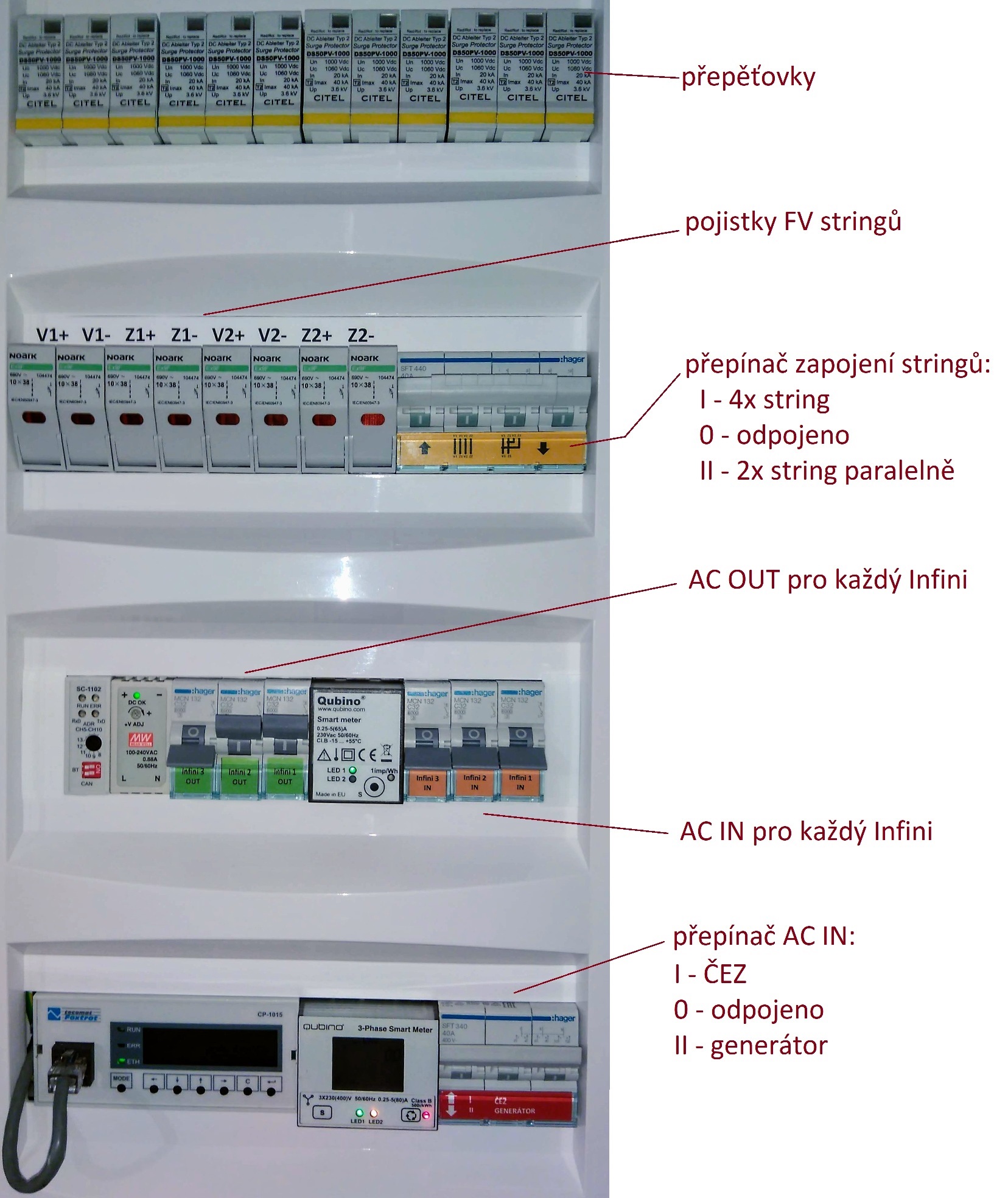

já mám u každého měniče 32A 1f jistič na vstupu a další 32A 1f na výstupu.
Nejde mi ani tak o to jištění, ale o možnost libovolný měnič z tandemu vypnout/zapnout. Případně nechat jeden měnič napájený z DS, ale zároveň bez zátěže na výstupu, zatímco druhý měnič mi pořád funguje normálně a jede na něj barák.
Během laborování jsem to různé přepínání použil mockrát a hodilo se:

Re: Paralelni provoz menicu - zapojeni
Prepinac AC - vidim jen 1 a 2 - 0 odpojeno se dela jak?
- Reputace:962
Na prepinani pouzivam vsude radu Hager SFT.
Krajni polohy jsou sepnute a stredni poloha je vzdy "odpojeno". Aretace je ve vsech trech polohach:
https://hlavni-vypinace.heureka.cz/hage ... takt-horem
