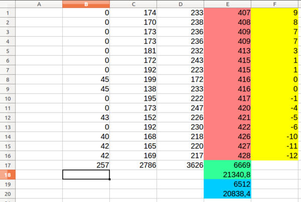

Tak koumám jak zapojit baterky.
Něco sem vykoumal. Snažil sem se to udělat tak, aby nejlépe byli spolu baterie v lepším stavu a baterie v horším stavu. Aby se to nějak zprůměrovalo.
Máte nějaký návrh jak to udělat lépe? S rozdílem 20Ah moc spokojen nejsem.
Ještě by to možná chtělo změřit vnitřní odpor, ale to už bych pak vůbec nevěděl jak je mezi sebou propojit.
Schéma zapojení plánuju 200Ah a 300Ah článků složím dvě velké baterie a pomocí 4mm vodiče propojím jednotlívé bloky. Pak ještě kde bude potřeba přes nějaký vodič (co dům dá 4 nebo 6mm) připojím ty 50Ah články.
lifepo_sort.xlsx- (13.54 KiB) Staženo 272 x

A co se stane, když bude paralelně spojenej článek 200Ah s vnitřním odporem třeba 4 miliohmy s 50Ah článkem s vnitním odporem pod 1 miliohm? odpověď je jednoduchá, ten 50Ah článek to clý odnese, za jeden cyklus toho 200Ah udělá těch cyklů třeba 5 a za rok bude po něm. Tuhle metodu dorovnávání kapacity jsem si pro sebe zavrhl už dávno.
Jakej vnitřní odpor má 300Ah článek s naměřenou kapacitou 172 Ah nebo 200Ah s 138Ah naměřenými - si netroufnu ani odhadnout, ale asi to bude bída s nouzí. Jakým proudem jsi to vybíjel? a jak jsi ověřil nabití?
Osobně bych články s kapacitou nižší než 70% jmenovité považoval za potenciálně mrtvý...

Já vím že to není ideální, ale na 200Ah jsem jel bez problému pár roků. Pak sem přikoupil 300Ah a než sem je stihl otestovat, tak sem elektrárnu rozebral. Teď to chci dát nějak dohromady a když ty články mám doma, tak škoda je nevyužít. Mám ještě dalších 8ks 50Ah, ale ty si chci nechat do obytného auta.
Systém testu byl nabít na 3.6V. Potom vybít do 3.0V zátěží 0.1C. Víc jak 30A z nabíječky nedostanu, tak sem zvolil 0.1C pro všechny články.
A právě kvůli rozdílným vnitřním odporům přemýšlím, jestli je třeba nespojit jen 2.5mm vodičem. Ten by měl zamezit přetěžování článku s nižším vnitřním odporem.
A kupovat nové lifepo pro možnost vyřazení potencionálně mrtvých článků nebudu. Nejsou finance.

Mám vedle sebe zapojeny dva krát 300,jednou 100 lifepo4 a dále lion 3 bloky s neměřenou kapacitou a občas změřím kleštákem nabíjecí a vybíjecí proudy a je rozdíl jen pár ampér,po přepočtu na předpokládanou kapacitu.Nabíjení měřeno při proudech až 100ampér a vybíjení při téměř plném zatížení 2 krát 4kw,to je asi 180 ampér.Podle mě klidně zapoj a pokud máš stejnosměrný klešták tak změř a uvidíš

Tiež mi vyšlo niečo podobné, kapacita bez balancovania 20838 Wh, s balancovaním 21340 Wh, treba balancovať 11 článkov.
