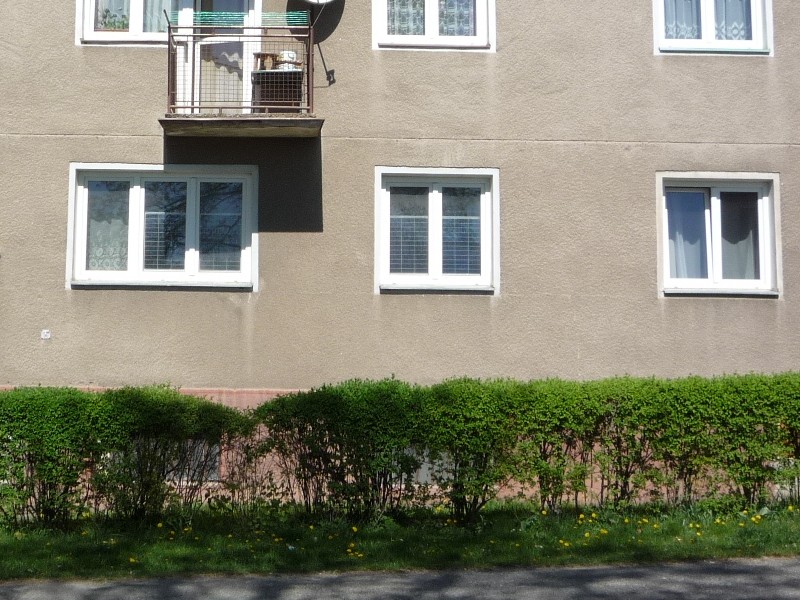

Ahoj solárníci.
Už hodně dlouhou dobu sleduji tyto stránky. Mám malé zkušenosti z instalace před 3-mi roky, kdy jsem dělal malý systém s 1x 100W panelem kamarádovi na zahradní chatce, kde není eletřina. Později jsem mu přidával ještě 1 stejný panel. Celé to bylo připojené přes 20A MPPT regulátor na starší autobaterie, které si sám sehnal. Celou dobu mu vše funguje, jen ještě přidával další baterii a pak jsem tam dával ještě měnič.
No a mě láká z fandovství a taky protože bych chtěl ušetřit nějaké peníze, instalovat nějaké panely.
Montáž je možná pouze na fasádu, která je na jih. Měl jsem představu umístit je mezi okna. To by moc nenarušovalo celkový vzhled. Vešli by se mi 3x 160W panely na výšku. Třeba tyto: GWL/Power Solární panel GWL/Sunny Poly 160Wp 36 cells (MPPT 18V). A k tomu nějaký Grid Free přístroj. Zatím celé bez baterií. Největší spotřebu tu máme přes den.
Pokud bych nebral výsledný vzhled, tak by se vyplatilo vzít 2x 280W panely, které by byly umístěné naležato. Už by to ale nebylo tak zarovnané s okny. Výhodou by ale zase bylo, že bych to mohl později rozšířit a použít 3 nebo i 4 panely. Jen bych s tím šel do výšky. A samozřejmě by bylo více výkonu, protože rozdíl ceny panelů je už malý. Uvažoval bych o těchto panelech. GWL/Power Solární panel Amerisolar Poly 280Wp 60 cells (AS-6P30-280W).
A teď se dostávám k tomu jaký přístroj použít.
K té první variantě se nedá použít tento Grid Free přístroj GWL/Power GridFree 1kW měnič 230V s limiterem SUN-1000G (vstup 22-65V), kvůli nízkému napětí panelů. Ty bych chtěl používat paralelně, kvůli pozdějšímu zálohování do 12V baterie.
Našel jsem ale na eBay podobný přístroj označený jako Grid Tie 600W. Je nabízeno několik variant a mě by zajímala verze se vstupním napětím 10,5 - 28V. A cena i s dopravou je taky zajímavá. Vyjde to zhruba na 1600,-Kč. Verze 1000W pak na 2300,- Kč. Jen jsem nějak nevyčetl jak je to s přetoky do DS. Pokud to neumí řešit, musel bych najít způsob jak tomu zabránit.
Pro druhý případ s výkonnějšími panely by to bylo v pohodě. Panely by byly zapojeny také paralelně pro pozdější dokoupení baterie. Lákavá je ale pořád ta cena, než to co se dá koupit třeba v EU.
A teď otázka jestli někdo ty Grid Tie systémy z Číny používá a případně jaké s nimi máte zkušenosti?
Tento sytém ušetření energie by mi asi nejvíc vyhovoval. Ideálně spotřebovat energii nejdříve co vyrobím a co nebude stačít by se přicůclo z DS. Také by mě zajímala možnost, pokud v budoucnu dokoupím ještě baterie, aby mi při výpadku DS vše fungovalo jako ze záložního zdroje. U GWL zařízení tomu tak dle popisu není. Pokud se odpojí DS, tak se ten měnič vypne. Zajímala by mě tedy možnost jiného zařízení, které by to vše umělo. Nebo to řešit dalším měničem a zajistit nějaké samočinné přepínání?
Našel jsem sice pár variant kombi/hybrid zařízení, ale ta cena u nás prodávaných se mi zdá dost vysoká. Cena panelů je pak ten nejlevnější díl celé sestavy. Pokud někdo používá nějaké levnější zařízení, byl bych rád za jeho doporučení.
Prosím tedy o Vaše rady, postřehy, návrhy, doporučení.

Tak jsem to nevydržel a už jsem dal dohromady malý systém se 4x 50W panely. Budu pro ně mít později uplatnění, takže zatím jsou jen za okny z vnitřní strany. Je to asi ta nejhloupější varianta z hlediska nízké výroby a nevyužití panelů, ale prostě jsem to dal dohromady zatím jen tak jak se říká na "prasáka".
Můj původní plán zatím vázne na vyjádření bytového družstva k umístění velkých panelů na fasádu.
Takže zatím jsem použil 4x 50W panely paralelně napojené do regulátoru označeným MPPT 20A z číny. Ale zdá se mi, že je to na 99% PWM. K tomu mám připojeno 6ks baterií paralelně 12V 7Ah ze zachráněné serverové ups-ky u které odešla elektronika na desce. Není to ideální, ale když je to zadarmo, tak jsem to alespoň využil. Nevím jakou mají ještě kapacitu, ale byly asi 1 rok po výměně. Z celkových možných 42Ah určítě už něco ubylo.
Zatím mám přes 12V auto zásuvku připojený univerzální měnič pro notebooky, na kterém mám nastaveno 19V. Asi by to zvládlo víc, ale zatím jsem dohromady víc nezkoušel. Jen mě to trochu těší, že i kdyby byl delší výpadek DS, tak můžu fungovat a i mobil si dobiju.
Zatím jsem objednal MPPT regulátor EPsolar pro lepší využití panelů. Další nákup komponent zatím neplánuji, dokud nebudu mít nějaké vyjádření z bytového družstva. Pokud bude zamítavé, tak mě to bude docela mrzet. Nechci tu plánovanou realizaci dělat jen tak, protože všude je dost závistivců a mohlo by to být někomu trnem v oku. Žádné dotace, příspěvek nebo cokoli jiného po nikom nechci. Vše by bylo na vlastní náklady, jen chci nějaký doklad, že proti tomu nejsou námitky.
Přidal bych obrázky, ale zatím nevím jak je sem nakopírovat.

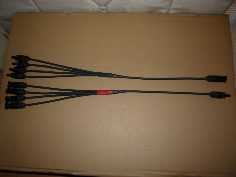

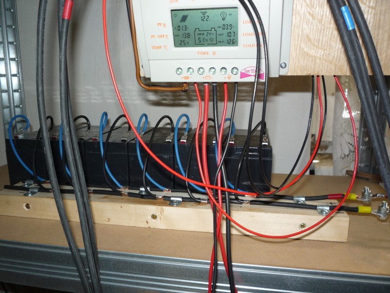

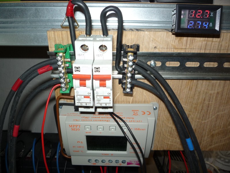

Tak tady je pár fotek.

To dřevo a ta dřevotříska v rozvaděči, to je dost špatný vtip. Když už takhle, tak cetris desky.
Stejně tak bych se pokusil nahradit ty můstky wago svorkou na DIN lištu a tu DIN lištu samotnou bych určitě uzemnil (což na fotkách nikde nevidím).

Neni to zbytecna reakce? Jake je na tomto systemu napeti a proudy, ze mas obavu o nebezpeci vzplanuti.unicast píše:To dřevo a ta dřevotříska v rozvaděči, to je dost špatný vtip. Když už takhle, tak cetris desky.
To ze má drevo, na kterym je prisroubovana DINlista, polozena baterka a regl neni idealni stav pro nekoho, kdo stavi elektrarnu pro dum, ale tady s par komponenty bych to nehrotil.
V cem je wagovka lepsi? A uzemnit co? Kus plechu, kterej nikde neni s nicim spojen?
mozna jsem se blbe vyspal, ale pripada mi zbytecna tva kritika.
Cyberon to dela pro radost a asi zacina. Az bude delat vetsi system, kde bude i opravdovej menic, urcite to udela lepe.

Wagovka je izolovaná, nehrozí problém při nějakém sjetí šroubováku apod. Do DIN lišty se nějak může dostat fáze (není od ní daleko), která se pak za nepříznivých okolností může dostat na tu malonapěťovou část, což to uzemnění řeší.
Jinak já mám pro bastlení velké pochopení, v zásadě bych ani proti tomu dřevu nic neměl, kdyby to bylo nějaké zařízení, se kterým když si bude někdo hrát, tak to bude mít pod dohledem. "Řemeslně" to je udělané taky docela hezky.
Ovšem tohle má pracovat delší dobu a bezobslužně, v bytovém domě, bude na to sedat prach, majitel může odjet třeba na dva týdny pryč, mezi tím může dojít třeba k vyplavení sousedem, tyhle gelovky se taky rády po čase nafukují a pak z nich vytéká elektrolyt (a taky uniká vodík). Energie na zapálení toho dřeva v nich je. Ono se na 99.9 % nic nestane, ale malá šance tam pořád zůstává a proč jí chodit naproti, když pár jednoduchých a levných opatření může riziko nehody o několik řádů snížit?

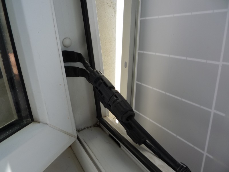

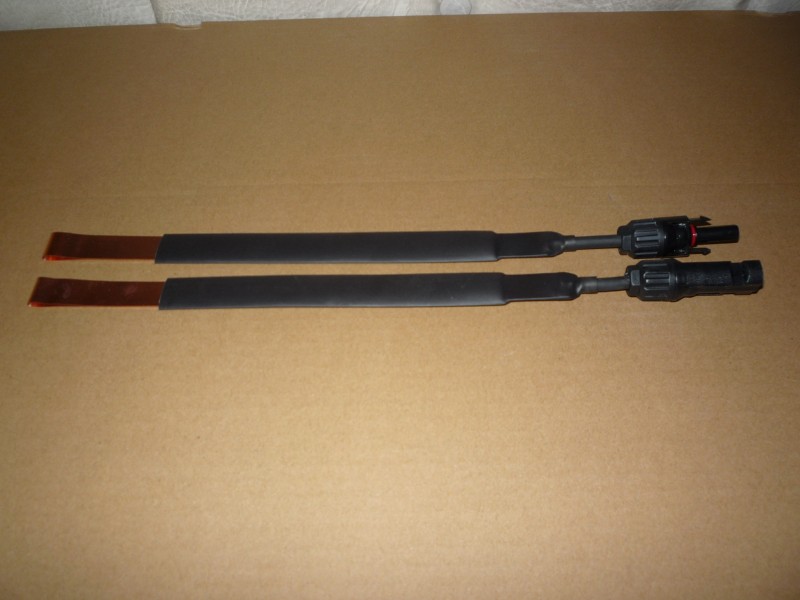

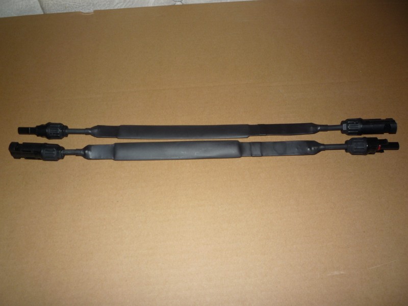

Je to zprovozněné opravdu jen asi na měsíc, než mi dojdou ještě nějaké komponenty z Číny. Pak to budu instalovat zákazníkovy na chatičku v zahrádkářské kolonii. Proto jsem se s ničím moc nepáral a použil co dům dal. V té chatičce už je připravený starý plechový rozvaděč ve kterém budou svorkovnice, jištění, konektory a průchodky pro vodiče. Samotný regulátor bude vně skříně na plechu přidělaném k rozvaděči, který s ním bude lícovat a bude tam připevněný i měnič. Tak tam bude ze tří stran proudit vzduch.
Pro tyto účely jsem si udělal i přechodky z vnějšku do vnitřku z uzemňovacích pásků, které jsou ohnuté na polovinu a přidělané konektory z obou stran. A celé je to ve smršťovačce. Budou umístěné do oken, tak aby se nikde nevrtaly díry skrz. Také jsem musel vyrobit redukce pro 4 paralelně spojené panely, tak abych šel jen jedním párem dovnitř.
Moje podmínky pro vlastní instalaci nejsou ideální, ale prostě mě to taky láká. Mám v plánu zatím 2ks 280W panelů naležato mezi ty dvojdílná okna. Případně by se to dalo teoreticky rozšířit na 6ks, jen by se s tím jelo do výšky. Pokud mi to zamítnou, budu se snažit prosadit alespoň něco menšího před okna s mírným sklonem. Zřejmě bych použil asi 100W panely.
Ukázka přechodek a redukce. Takhle by to bylo v provozu. Jen bych to přišrouboval přes něco ke zdi, aby to drželo na místě. Vyrobená redukce pro 4ks 50W panely paralelně. I když je to zbytečné, použil jsem solární kabel 6mm.

unicast píše:Wagovka je izolovaná, nehrozí problém při nějakém sjetí šroubováku apod. Do DIN lišty se nějak může dostat fáze (není od ní daleko), která se pak za nepříznivých okolností může dostat na tu malonapěťovou část, což to uzemnění řeší.
Samozrejme, ze nema cenu pokouset stesti a fyziku. Ale zrovna u tohoto seskladani komponent a baterek si myslim, ze se zadne nestesti snad nestane.
S wagovkou to chapu, je izolovana, nestrcis do ni sroubovak, ale jednou jsem zkousel do wagovky nasunout myslim 4 CU a ono to neslo, protoze jestli se nepletu, wagovka je do 2.5 prurezu.
Znovu jsem koukal na fotky a nikde jsem zadnou fazi pobliz svorkovnice nevidel.

Vagovka je na průrez na jakou ji koupíš ale jestli se nepletu tak uzemňovani DIN lišty ani není v normě(vyhlášce) ne? Izolace je mezi svorkami a DIN lištou a pokud jde o to že je fáze kousek od DIN lišty tak to bych řekl že je v rozvaděči normální jev.

https://www.e1.cz/produkt/1246906-svork ... wE&t=popisKubisKV píše:ale jednou jsem zkousel do wagovky nasunout myslim 4 CU a ono to neslo, protoze jestli se nepletu, wagovka je do 2.5 prurezu.
Cituji "Spojovací svorky jsou v provedení pro 3 vodiče a jsou schopny spolehlivě upnout vodiče o průřezu od 0,14 do 4 mm2 (jemně laněné), resp. 0,2 až 4 mm2 (plné a vícedrátové).
Existují i necvakací verze pro tlustší průřezy (třeba 6mm2) a existují i redukce, jimiž se dají na DIN lištu upnout.
Hnědá žíla (jednoduchá izolace) vede asi 3 cm od ní (a centimetr od 'nulového' můstku, který je použit pro mn).KubisKV píše:Znovu jsem koukal na fotky a nikde jsem zadnou fazi pobliz svorkovnice nevidel.
Ano, alediablo007 píše:pokud jde o to že je fáze kousek od DIN lišty tak to bych řekl že je v rozvaděči normální jev.
1) v takovém rozvaděči zpravidla není mn
2) při zkratu s jinou fází, s N nebo s PE je v běžném nn rozvaděči jednoznačně definované, který prvek vybaví.
Pokud se mi dostane fáze na 12V rozvod, není předem jasné vůbec nic, tedy kromě toho, že z toho bude průser.
Jinak autora té konstrukce a jeho důvody, proč to takhle udělal, vcelku chápu, nechci být jako některý z těch fachidiotů z elektrika.cz, co bez normy nejdou ani na záchod, jenom říkám, že některé věci bych udělal trochu jinak a kdybych to měl takhle, tak bych neměl úplně dobrý pocit, kdybych někam na týden či dva odjel.

Já na jeho fotce popravdě vidím jen DC jistěni nikde tam tu fázi nevidím tak nevím jak se vůbec diskuze zvrhla v to že se mu pomichane DC a AC
- Reputace:961
Re: Grid Free, Grid Tie - přibrždění elektroměru
Vidím to podobně - všechny dráty na té desce a jejím okolí jsou jen DC, s napětím někde do 50V:
- 3x mínus od panelů na můstek
- 3x plus od panelů na můstek
- každý můstek přes jistič B10, který je tu spíš asi jako vypínač
- hnědý plus z jističe přímo do reglu
- černý mínus z jističe přes digi ampérmetr do reglu
- napojen voltmetr
- napojena baterka
AC tam vůbec není.
Ano, vypadá to trochu strašidelně a já bych si to do baráku nedal. Ale na první pokus s FV panely je to zcela dostačující "bread board". Pozitivně hodnotím i to, že v tomto zapojení se občas něco povede vyskratovat, natáhne se pár oblouků a výzkumník se tak postupně vytrénuje
Za mne dobrý!
