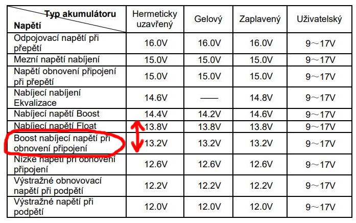

Problém je jen každý nový den po splnění boost minut. Lze pochopit že logika věci je taková, že po podmínce 3 hodiny (180min.) boost prostě čeká na minimální napětí baterie které ale nebude to samé jako udržovací napětí. Udržovací napětí chápu že bude, pokud v nový den neklesne napětí pod minimální napětí baterie a místo boost si regulátor zvolí udržovací.
V návodě je také u regulátorů psáno, že pokud se zvolí Li typ baterie, neprobíhá automatické nastavování systémového napětí, proto by se to asi mělo nastavit ručně a uložit.
S novým dnem zřejmě přeteče nějaký časovač. Proto nepomůže krátkodobé odpojení panelů.
https://www.epsolarpv.com/product/14.html

Re: Epsolar 30 A poraďte. Sníží napětí na panelech i výkon d
Regulátor to je s 5 ovladači.
Dnes krásné počasí tak jsem čekal až opět nastane ta situace kdy sníží napětí.
A... Nic... Dnes makal super.
MT 50 mám též.
Sleduji to v obýváku co se děje.
Popíši trochu případ kdy tato situace se snížením napětí nastane .
Dobíjí a když uběhnou tři hodiny režimu boost.
Vše ok až do doby kdy začne být z baterie nějaký odběr.
Stačí i menší 2A.
Ne z výstupu reglu ale přímo na svorkách kde je měnič.
V tu chvíli se snaží regulátor najít lepší bod výkonu a jde s napětím dolů, jako kdyby chtěl projít celé napětí od cca 13-33v.
Tak snižuje a snižuje až se zastaví na 14.6, až 14.8.
Přitom při tomto napětí dává ještě třeba 70w výkonu.
Když v tuto dobu jel na napětí plné, dával kolem 150w.
Zjistil jsem ale situaci kdy se opět probudí.
A to když rychlé poklesne napětí baterie pod 13v.
Třeba velikým odběrem.
Zkoušel jsem 800w topné těleso.
V tomto případě se vzpamatuje a napětí vyleze zpátky a vše je ok.
Všetko je tak, ako má byť. Regulátor sa riadi napätím batérie a ničím iným. Regulátor je príbuzný s pwm radou LS v úrovni a spôsobe nastavovania parametrov. Keď prejde do float, udržiava napätie v intervale podľa obrázka : Tu ( na napätí float ) nie je vôbec dôležité, pri akom napätí panelov pracuje, algoritmus vyhľadávania optima výkonu nepoužíva. V danom nastavení začne naplno dobíjať ( a zároveň hľadať zodpovedajúci mpp ) pri klesnutí napätia na 13,2 V.
Ak sa obnovovacie napätie nastaví príliš vysoko, bude často prechádzať opakovane do absorpcie (celého cyklu). Ak bude príliš nízko, môže sa reálne stať, že na konci dobíjania nebude batéria naplno nabitá. To sú dva medzné stavy pre citlivé nabíjanie batérie s ohľadom na jej kapacitu a záťaž.
Presnejší spôsob nabíjania sa dá dosiahnúť len bilancovaním kapacity batérie odmeriavaním prúdov z regulátora a z batérie. To tento regulátor ako je obvyklé, nevie.
