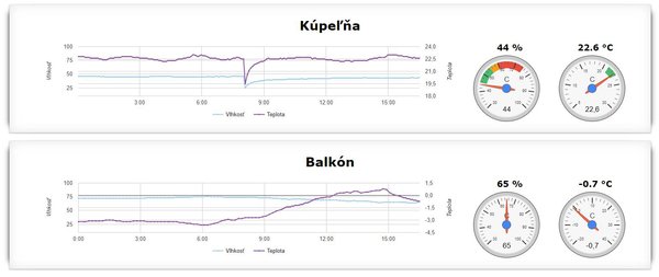

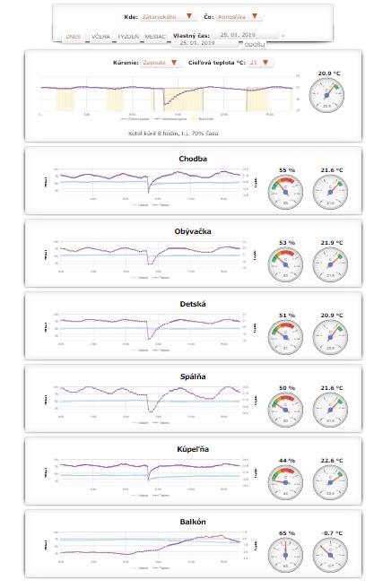

Ahojte, spravil som jednoduché rozhranie na ukladanie a zobrazovanie nameraných teplôt, vlhkostí, taktiež na ovládanie kúrenia, prehľad histórie kúrenia, prehľad spotreby elektriny, vody, plynu a podobne.
Som zvedavý na vaše pripomienky.
Síce je rozhranie šité pre mňa a mojich kamarátov, ale funkcionalita je zrejme dostatočne použiteľná pre kohokoľvek, takže koho by to zaujalo, môže sa pridať a betatestovať.

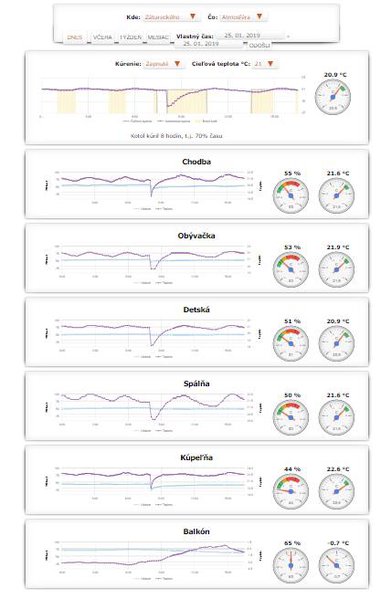

V hornom riadku sa zvolí objekt (napr. byt) (a sledovaná oblasť dát (všetko v závislosti od pridelených práv).
V prípade dát typu "Atmosféra" sa zobrazí:

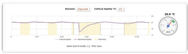

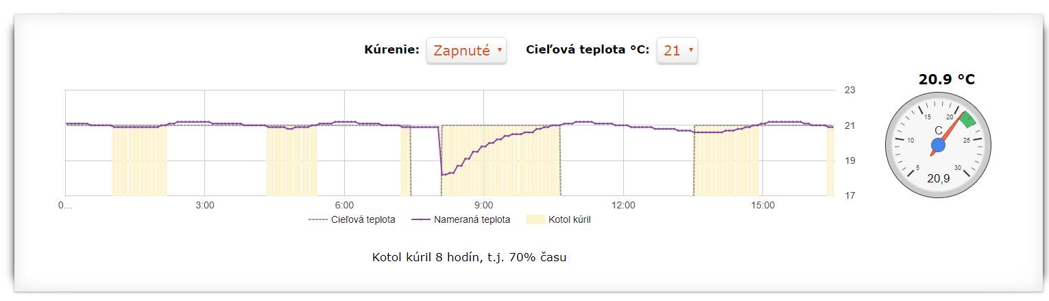

- prehľad a ovládanie kúrenia (ak je pripojené, tak zapínanie/vypínanie a zmena teploty);
- teplota a vlhkosť v sledovaných priestoroch. Pokiaľ sa v ten deň kúrilo, miestnosti sú triedené od najvlhkejšej (kvôli prípadnému vetraniu - doma musíme často vetrať). Ak sa v ten deň nekúrilo, tak sú miestnosti zoradené podľa teploty.
V prípade dát typu "Spotreba" sa zobrazia merané veličiny.
Zabezpečenie: keďže platí požiadavka na možnosť zobrazovania bez prihlasovacieho kroku, každý užívateľ má k dashboardu prístup cez jedinečnú URL obsahujúcu secret string. Po načítaní URL rozhraním sa secret string uloží do session a URL sa kvôli security refreshne na verziu URL bez prihlasovacích údajov, aby nebol secret string nikde viditeľný.
Nie je to nepriestrelné zabezpečenie, ale na takéto IoT hranie mi to zatiaľ stačí.
Keď bude dôvod, môžem podobne zabezpečiť secret stringom aj requesty na ukladanie dát.
GET requesty sú zabezpečené proti XSS cez php fciu htmlspecialchars().
Ukladanie dát: jednoduchý URL request, kde v URL sú odoslané nemerané hodnoty. Príklad: http://urlsluzby.sk/…
Dáta o atmosfére získavam jednak z Netatmo API a tiež z ESP+DHT22.

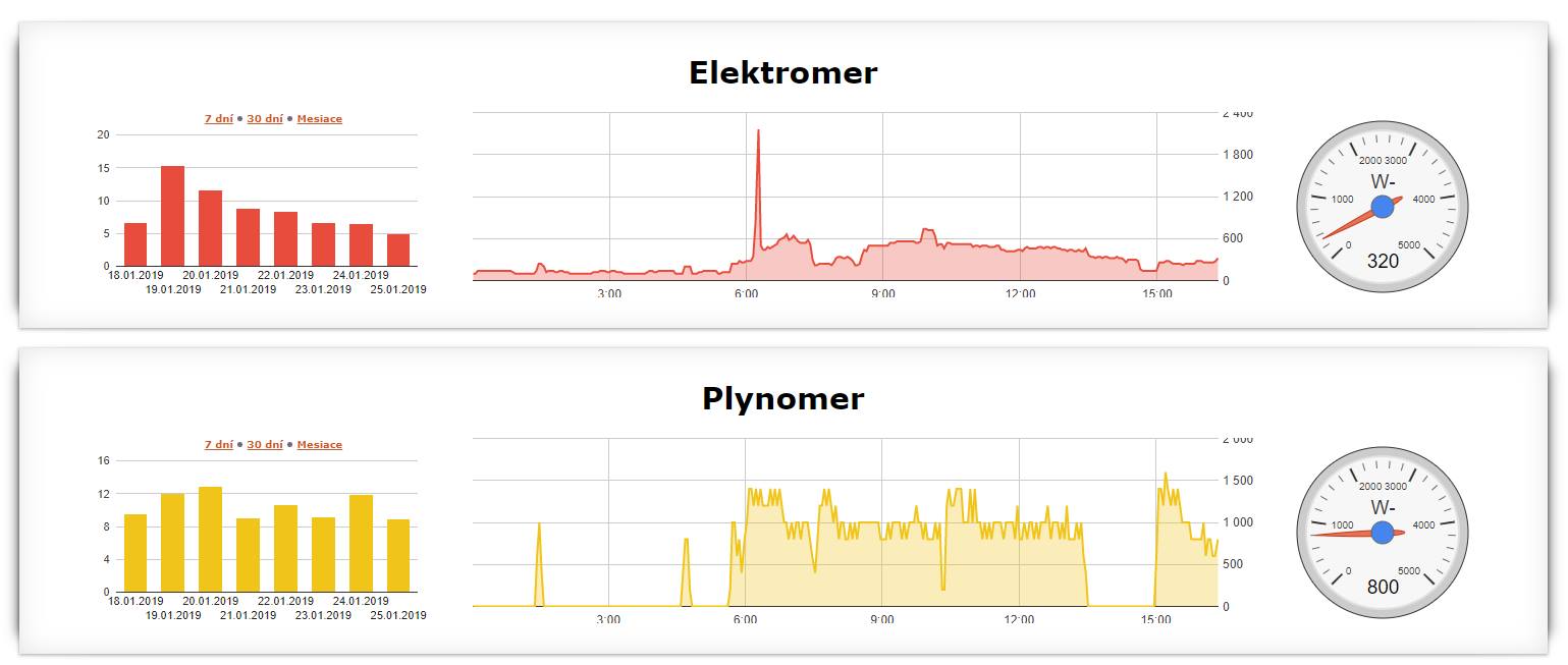

Dáta o spotrebe elektriny cez ESP+podružný elektromer s S0 výstupom. Dáto o plyne cez ESP+magnetický senzor.
Spínanie kúrenia je riešené bypassovaním pôvodného nástenného termostatu pomocou ESP+2 ks relé. V prípade dátového výpadku sa systém pomocou relé prepína na pôvodný mechanický termostat.
Kto by si chcel údaje ukladať do tohto rozhrania, tak nech sa kľudne ozve, zriadim užívateľa a dohodneme stringy na zasielanie dát. Predpokladom je mať vlastný snímač, ktorý vie pre odoslanie dát zavolať URL adresu.

Re: Ukladanie a zobrazovanie nameraných dát, ovládanie kúren
Praktickým výstupom odmeriavania teploty a vlhkosti by bolo spínanie automatického vetrania ( ak je možné ) alebo aspoň návestie pre manuálne vetranie.
Vetrať sa má intenzívne a krátko - má to byť v perióde, keď je kúrenie vypnuté. To hlavne pre prípad, že vetráme oknom a je pod ním klasický radiátor.
Aký je to kotol ? Prevažujú dva výkonové stupne + vypnutie. Máte ekvitermickú reguláciu teploty ?

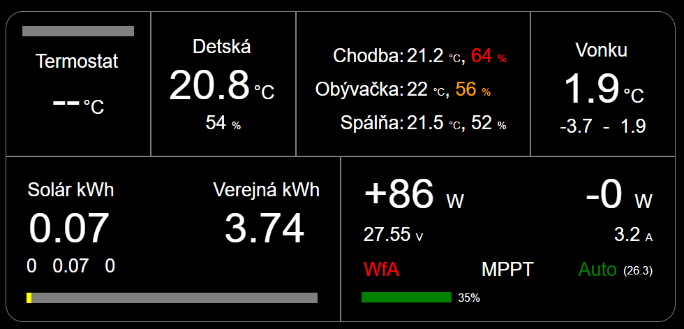

Zatiaľ fungujeme na manuálnom vetraní. Na komode je non-stop zapnutý starší mobil s takýmto dashboardom: Keď vidíme oranžové alebo červené číslo vlhkosti, nárazovo vetráme. Minimálne však 2x denne. Miestnosti v dahsboarde sú zoradené tiež od najvlhkejšej (po kliknutí na túto časť panelu sa vylistujú všetky miestnosti). Vďaka tomuto vetraniu (a pridaniu ultra silent pomalobežných PC ventilátorov do kritických vlhkých rohov izieb) sme sa úplne zbavili vlhkých plesnivých kútov.
Spodná polovica dashboardu slúži na monitoring a ovládanie FVE elektrárne.
Kotol je jednostupňový (kúri / nekúri). Equitermiku nepoužívame.
Kto by vedel posielať dáta cez jednoduchú URL do dashboardu spomínaného v prvom príspevku, smelo môže.
