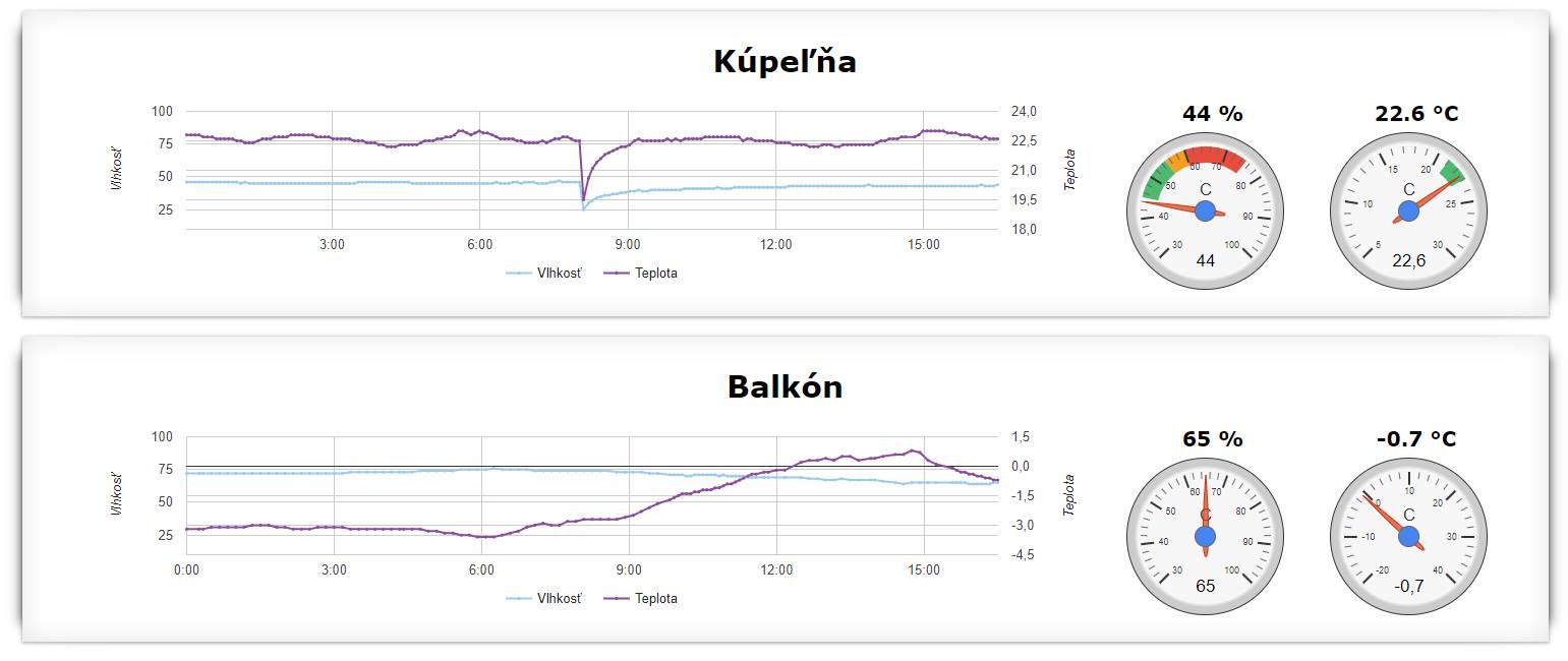

Zatiaľ fungujeme na manuálnom vetraní. Na komode je non-stop zapnutý starší mobil s takýmto dashboardom:
Keď vidíme oranžové alebo červené číslo vlhkosti, nárazovo vetráme. Minimálne však 2x denne. Miestnosti v dahsboarde sú zoradené tiež od najvlhkejšej (po kliknutí na túto časť panelu sa vylistujú všetky miestnosti). Vďaka tomuto vetraniu (a pridaniu ultra silent pomalobežných PC ventilátorov do kritických vlhkých rohov izieb) sme sa úplne zbavili vlhkých plesnivých kútov.
Spodná polovica dashboardu slúži na monitoring a ovládanie FVE elektrárne.
