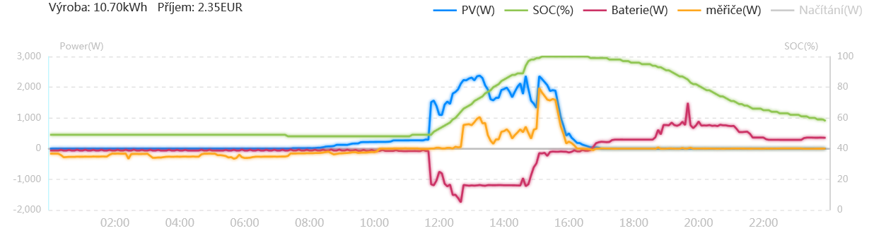

máme dva měsíce hybridní elektrárnu 3,5 kWp s litové baterie 2x2,4 kWh, měnič je Hybridní GoodWe GW 3648D-ES vč. funkce backup, wattrouter nemáme. Celé je to od S-Power.

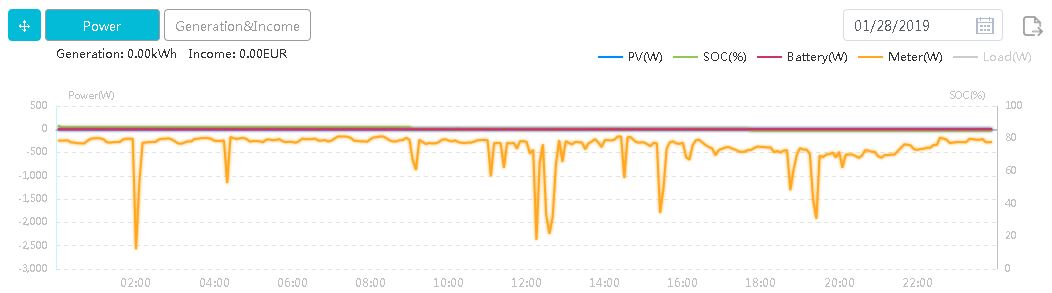

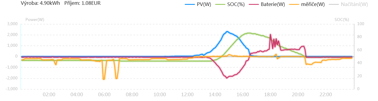

Online na www.semsportal.com můžeme sledovat data. Systém konstantně ukazoval spotřebu baterií (ze sítě) 24 hodin denně min 80-123 W viz obr [img]spotreba_baterie.jpg[/img]. (To je v aktivním módu, kdy baterie se průběžné nabíjí a vybíjí dle výroby a spotřeby)

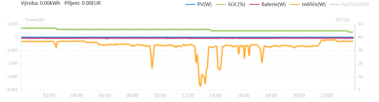

Technik, co přišel na kontrolu, neuměl poradit. Přenastavil to teď v zimě na záložní mód (kdy baterie pouze zůstávají nabíté pro případ výpadku proudu) a ta spotřeba baterií je teď vykázaná nula, jen občas se trochu dobijou.
Nevíte v čem to je? Přece to nemůže mít 100W stand-by, to by pak ročně sežralo čtvrtinu výroby...
Díky
Jiri
Díky
Jiri

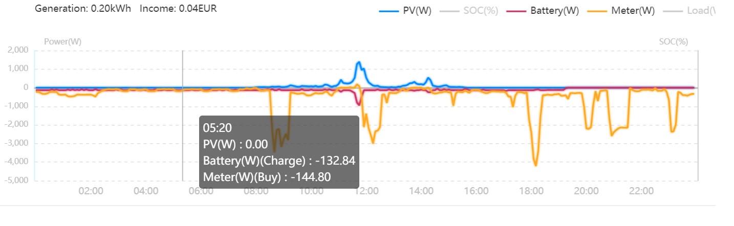

Moc tomu sice nerozumím (čtu zde hjodně zasvěcené příspěvky a doufám, že se najde někdo kdo poradí), ale mám od 4.1.2019 hybridní elektrárnu od s-power a mám skoro stejný problém (možná identický) jako zakladatel tohoto fora.
Poklusím se popsat velmi krátce:
V době kdy "panely" nic neprodukují, stále do baterií prodí 40-75 W, ale baterie nevykazují žádný nárůst.
Podle jednoduché statistiky, kdy počítám, že panely "spí" cca 17 hodin, tak do baterií nateče cca 1,2 kW, ale kapacita se naopak sníží o cca 2-3% při režimu backup, který je nastavený na 50% kapacitu baterií. Tzn. že přes noc klesnou na cca 47% a to se mi zdá jako dost velká ztráta.
Jak psal někdo přede mnou, vlastně ztratím to co panely vyrobí za celý den.
Řešil jsem z technikem od s-power, ale ten mi neporadil s tím, že to prostě tak je a, že data ze SEMSPORTAL, nemusí být úplně přesné.
Moc se mi to nelíbí a prosím někoho zkušeného o radu - co s tím?
