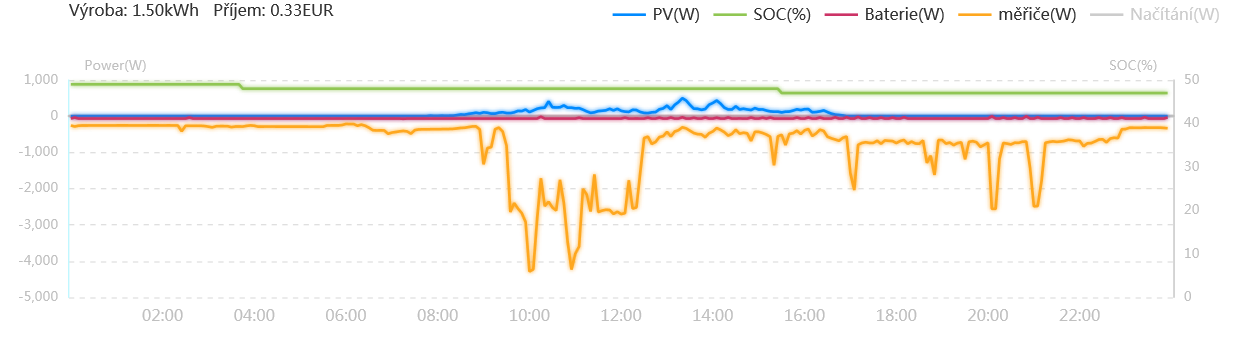

máme dva měsíce hybridní elektrárnu 3,5 kWp s litové baterie 2x2,4 kWh, měnič je Hybridní GoodWe GW 3648D-ES vč. funkce backup, wattrouter nemáme. Celé je to od S-Power.
Online na www.semsportal.com můžeme sledovat data. Systém konstantně ukazoval spotřebu baterií (ze sítě) 24 hodin denně min 80-123 W viz obr [img]spotreba_baterie.jpg[/img]. (To je v aktivním módu, kdy baterie se průběžné nabíjí a vybíjí dle výroby a spotřeby)
Technik, co přišel na kontrolu, neuměl poradit. Přenastavil to teď v zimě na záložní mód (kdy baterie pouze zůstávají nabíté pro případ výpadku proudu) a ta spotřeba baterií je teď vykázaná nula, jen občas se trochu dobijou.
Nevíte v čem to je? Přece to nemůže mít 100W stand-by, to by pak ročně sežralo čtvrtinu výroby...

Každá elektrárna má nějakou vlastní spotřebu. U uhelných to bývá kolem 10%. U takového měniče, který vyrábí z baterie 48 V krásných střídavých sinusových 230 V bych očekával 50 W. Něco si vezme i zbytek elektroniky. A v zimě to nepřijde nazmar, ale přispěje k ohřevu.

Ale tázající uvádí že je spotřeba v jednom nastaveném režimu taková a v druhém nula a to z baterií v oboru případech střídač jede takže to bude spíše o nastavení softwarem jak se v dané situaci chová třeba jen začne místo z baterií žrát s ds takže potřeba změřit i zbylé vtoky odkud najednou bere šťávu

Ahoj, ja mám túto istú zostavu a zo siete v noci berie 40W . Mám tam samostatný elektromer. U teba to vyzerá že dobíja batérie. Cez ups som to skúšal aj ja ale mne sems ukazoval dobíjanie okolo 10W, ale nemám pustený backup výstup. A ty máš zapnutý backup výstup?

V době, kdy panely nevyrábí, prostě vidíte to, že elektrárna ke svému běhu potřebuje jako každý elektrický spotřebič elektřinu. Uvnitř je spousta součástek, zajisté nějaký procesor a spousta dalších věcí, které běží na elektřinu. Kolik ke svému běhu naprázdno elektrárna potřebuje, je různé. Něco se dá změnit nastavením, někteří na noc elektrárnu vypnou a pak má nulovou spotřebu.

Je to úplně normální - každý hybridní střídač má spotřebu 30-50W / 1fáze.
Pokud budeme radši uvažovat 50W / 1fázi:
50W x 24hod = 1200W / den
1200W x 365dní = 438kW / rok /1 fáze
1.314,- kW / 3-fáze / rok
To že Vám to instalační firma neřekne jak se konkrétní systém chová je smutné.
