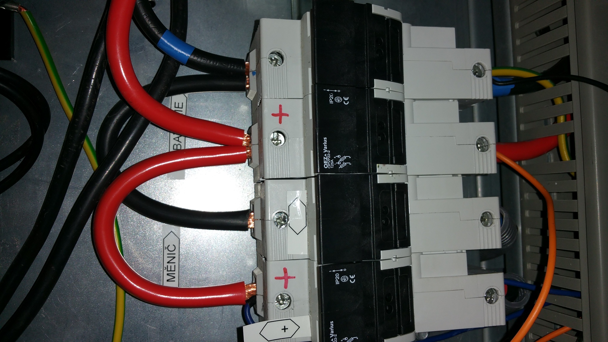

Navečer jsem přišel domů a měnič nejede.
Byli přepalený obě 125A pojistky PV22. Pojistky od měniče jsou OK.
Mám podezření ze vše způsobil regulátor.
Při měření, jestli není přívod k reg.ve zkratu meřák propípl na 1s, pak vše ok. Při pokusu o zapnutí -jiskření opálená pojistka.
Znovu měření vypnutí FV panelů, vložený 63A pojistky-ok.Máte někdo podobný zkušenosti?

Mám jeden pár pojistek k méniči a jeden pár k regulátoru.

Tak přívod od Aku je asi nahoře vpravo a jistíš + a - samostatnýma pojistkama. Pak máš propoj na 2 levé pojistky shora.Janma píše:Sorry.
Odvody k měniči a k regulátoru jsou teda zespodu.
Stejně je divné, že ti nejel měnič, ale pojistky jsi měl přepálené k MPPT regulátoru.

Přívod baterie vpravo dole, nahoře v pravo k regulátoru pak propojení vlevo a vlevo dole připojen měnič. Tzn. Že měnič je přes dvoje pojistky .

Tak to není správně zapojené, správně by to mělo být tak, že dole ten přívod propoj těmi klemami, na pravé horní svorky zapoj ten měnič přes pojistky 125A a na ty levé horní pojistky zapoj ten regulátor přes pojistku do 100A. Tak jak to máš zapojené teď, tak kdybys měl jiný regulátor třeba Tristar, tak by ti odešel, u Victronu přerušení napájení vetsinou neublíží.Janma píše:Přívod baterie vpravo dole, nahoře v pravo k regulátoru pak propojení vlevo a vlevo dole připojen měnič. Tzn. Že měnič je přes dvoje pojistky .

Už jsem to opravil. Tedy to zapojení, teď mam zvlášť regl a zvlášť měnič.
Nicméně odpoledne jsem koukal na panel CCGX a skákal výkon z panelů 0 pak 300Wp zase 0 a tak všelijak dokola. Otevřel jsem přes Bluetooth komunikaci s regulátorem a odpojil panely v sekci baterie ,ze je znovu pak zapnu. A ihned prdly pojistky na + i - k regulátoru .Dal jsem tam před tím jen 63A gg. Měnič nahlásil chybu příliš nizke napětí baterie.
Vstup baterie do regulátoru je ve zkratu - již demontovat budu posílat na reklamaci.
