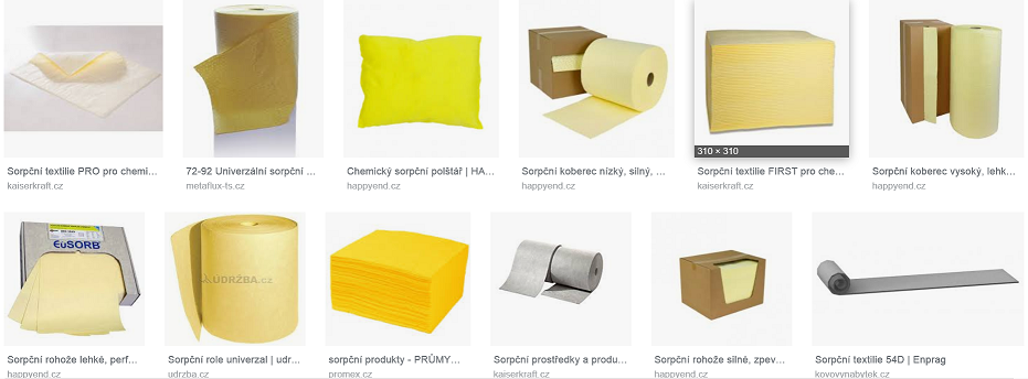

Sorpční textilie žlutá tak 4-6 vrstev položených do vinařského trychtýře 30cm, který je vsunut do bandasky která má kohoutek. Zkoušel jsem i z oddělení úklidu suprhypr obchodů hadry na nádobí ale ty se asi do týdne rozpadly a filtrační schopnost je menší. Ty sorpční hadry jsou 100%PE tak na nádobí musí být obdoba také PE.
Ta kvalitní žlutá sorpční hadra by se možná dala vydyndat někde v provozu, je docela drahá, ale je perfektní v těch 5ti vrstvách, jen tu první zvrchu měnit a neustále prát od černoty. Pod nima je viditelně vyčištěný elektrolyt a je okamžitě připraven jako recyklovaný pro další výplach v tu chvíly.

Paráda, díky za radu a jdu shánět někde poblíž
