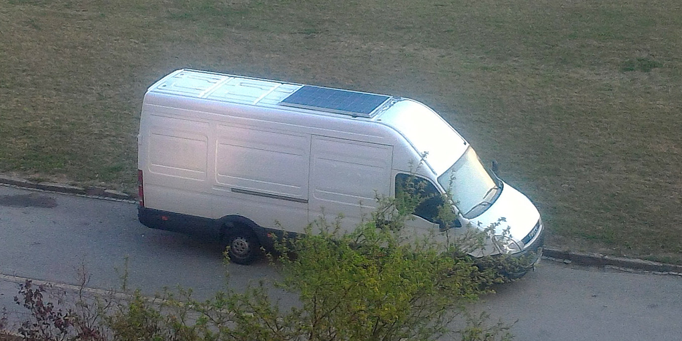

Viděno v Brně
Tak tomuhle se baterka jen tak snadno nevybije.
Viděno v Brně Líšni před panelákem z balkónu
Potěšilo
Potěšilo

Tak to ma oslovilo, hneď by som pridal ešte jeden ))
Re: Viděno v Brně
otázka je, proč ty panely nejsou aspoň dva, když je kam.

Třeba teprv experimentuje a nemá zatím až takový level solaritydykodl69 píše:otázka je, proč ty panely nejsou aspoň dva, když je kam.
Ale taky to bylo to první co mě napadlo. Proč tam nemá alespoň dva

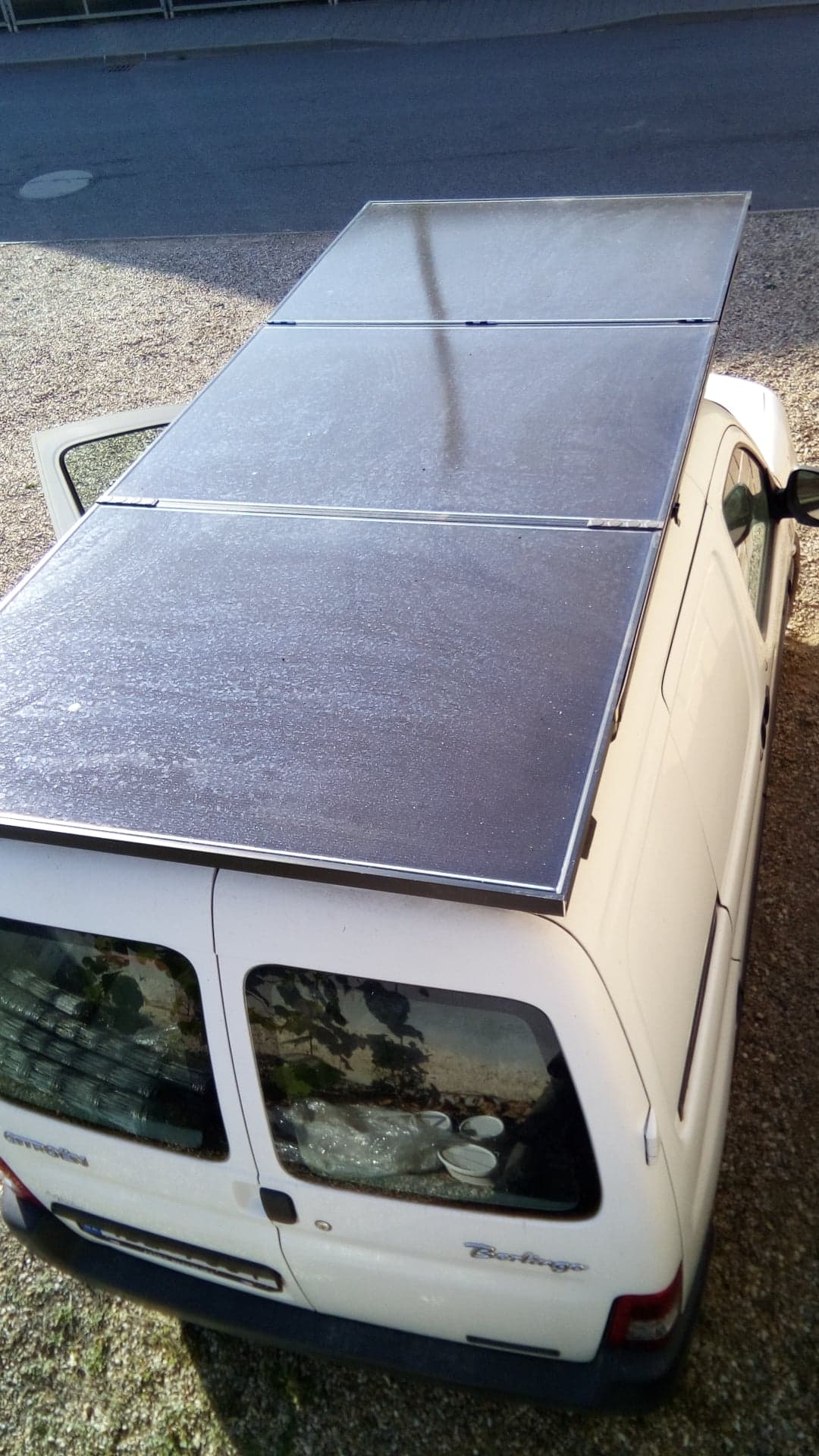

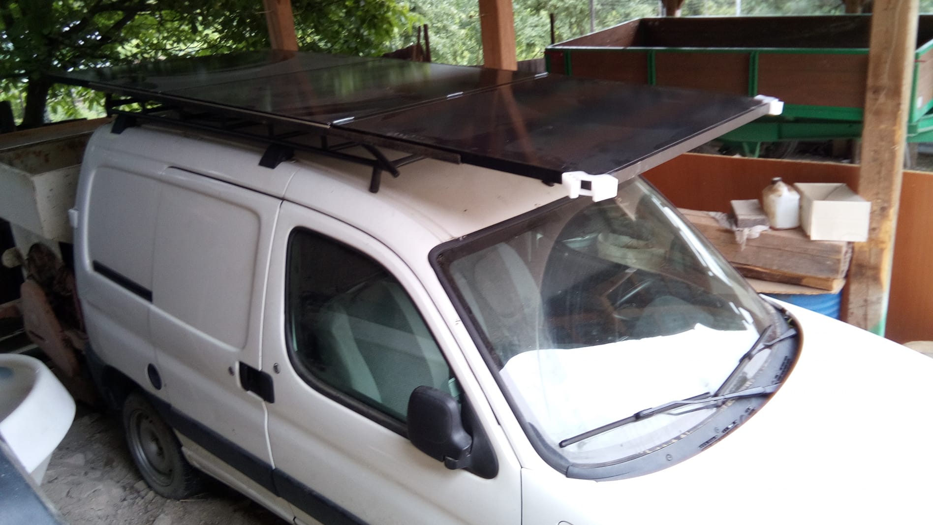

, ...akorat ta strecha tady je mensi takze na jizdu se ten predni sklopi /sou tam panty/

Protože jestli tim dobiji běžné startovací olovo cca 100ah tak proudu jen z toho jednoho panelu bude až až.kodl69 píše:otázka je, proč ty panely nejsou aspoň dva, když je kam.

Podle mě v tom přespává a má to na nabíjení mobilů, televizi, osvětlení a tak.

Auto nemám, tak nevím a možná se hloupě ptám. Není potom problém třeba na technické kontrole? Občas někdo přijde že to chce přidělat na střechu karavanu.

Na bydlíky se to dává běžně a nevím o tom, že by to na stk řešili. Tam řeší jiný blbosti
Třeba naposled, že tam nemám pásy. Přitom auto je tak originál vyrobený a pásy má jen na předních sedačkách.
A taktéž si myslím, že ten solární panel má kvůli tomu, že v tom autě bude nejspíš obytná vestavba. Kouzlo tohoto je ta nenápadnost.

Ten panel na streche je pekná hádanka, našej predstavivosti sa medze nekladú. Jedna z možností je, že tam naozaj prespáva, hoci len občasne na cestách. Potom je napr. kafíčko a vyhrievané lôžko super bonus, dokonca by stačila len palubná batéria. Žiadny veľký problém pripojiť k nej paralelne rovnakú ....
Problém s TK na furgonoch nebýva, na osobákoch by sa dali očakávať skôr.

Vidím tam tri panely, ten zadný tretí sa asi tiež nejako sklopí alebo sa to celé posunie dopredu v bočných lištách, kto vie. Ak by to za jazdy prečnievalo obrys vozidla, pruuser by sa dostavil skoro.martin2190 píše:[/attachment] , ...akorat ta strecha tady je mensi takze na jizdu se ten predni sklopi /sou tam panty/
Dal by som autorovi mínus za použitie amorfov. Martinovi2190 samozrejme nie ))

amorf je tam z duvodu napeti trakcni batere 290V- baterky li-ion 80s ,panely 3 x 90V /naprazdno 120V/ /170Wp-ks

Rád beriem späť, čo som k tomu povedal. Je to o úplne inom, vzbudzuje to záujem !
Minimálne do práce a z práce to pomôže a keď auto stojí hocikde celý deň, tak sa láduje. Bude viac info o aute, prosím ?

aut je na prodej asi 50ks s rakouskejma papirama nektery bez papiru a u vsech nejsou baterky /fa. eurovrak to prodava za 59000kc/, de to prihlasit uz to mam po stk

auto 52, prihlaseni stk a odtah na stk 5 , bms 13 , baterky cca 30 /30kWh li-on/, panely sou momentalne zdemontovany nastala doba temna , spousta hodin prace a studovani ale uz vim co a jak , v podstate je to jednoduchy pripadne poradim co vim ,spotreba 200Wh/km
