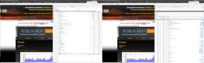

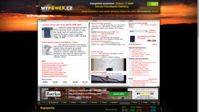

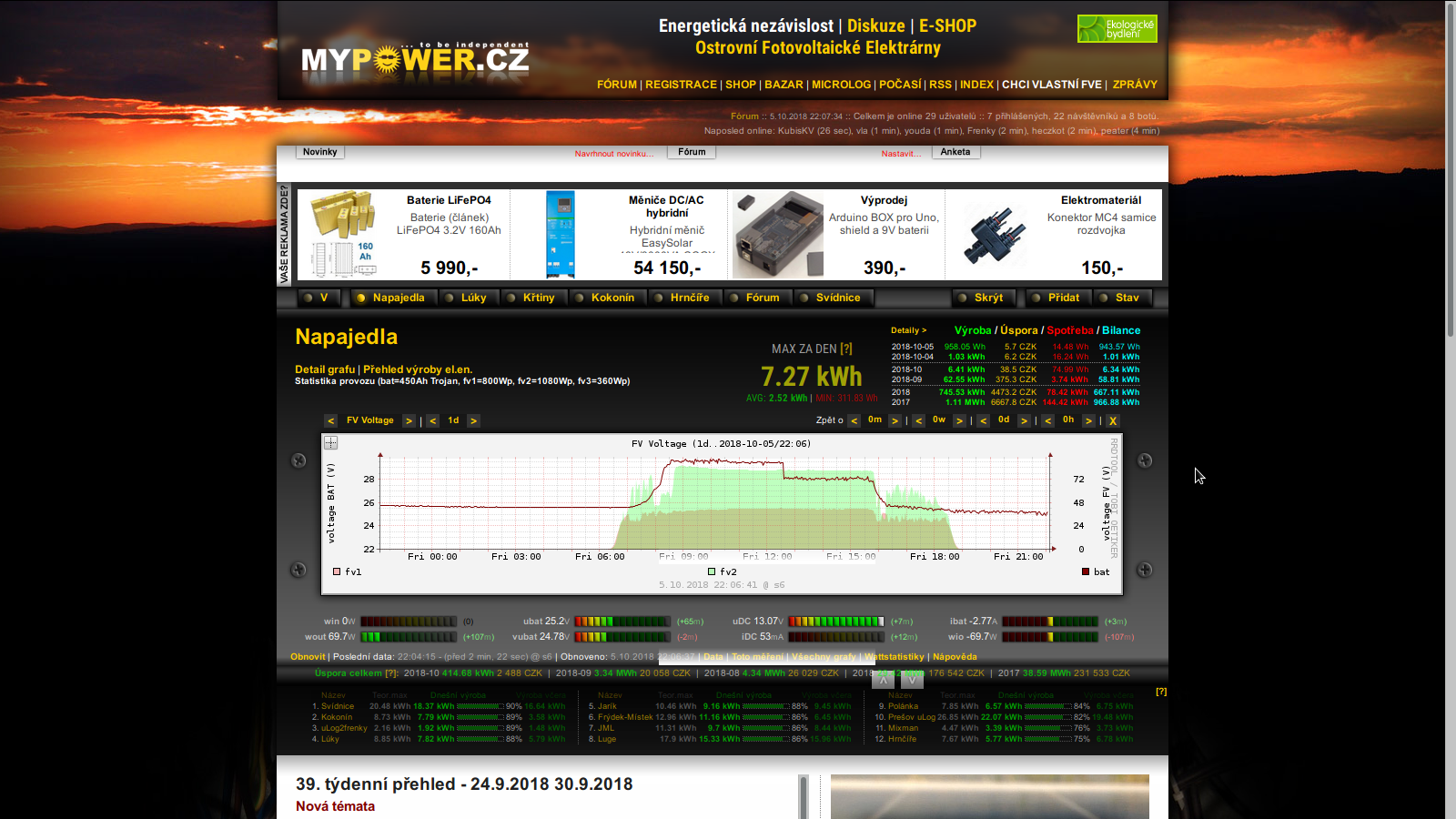

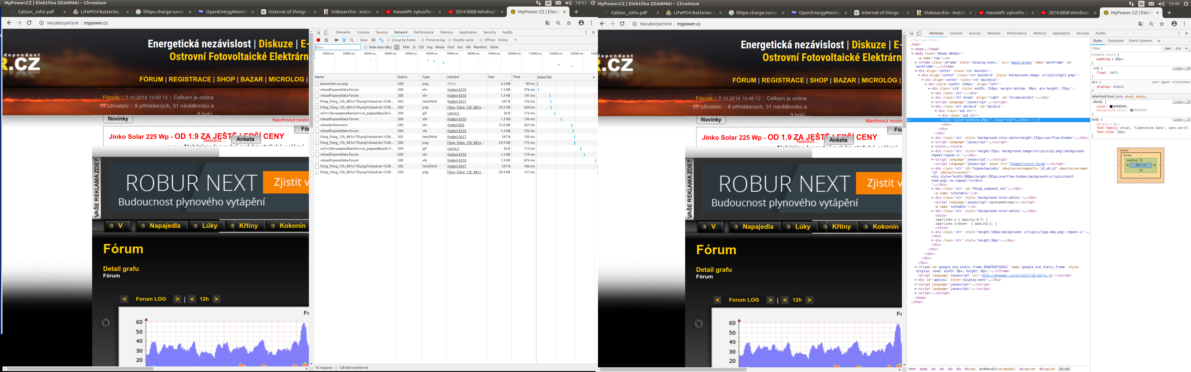

Pokud se nekomu z vas stava na hlavni strance mypower.cz tohle: prosim hlaste prohlizec, okolnosti apod.
Stavalo se to zridkakdy, myslel jsem ze je to konfliktem cache ze slave serverů, kteří chystaji data pro homepage a tak si sem tam homepage lizne cache file o nulove delce, ktery se prave RSYNCuje (aktivni useri, 500 poslednich prispevku z fora, ze shopu, 50 poslednich for ve kterych se neco delo, a dalsi data). Ale tahkhle hloupe to fakt udelany neni. Nicmene dnes je to reprodukovatelne alespon u me docela kdykoliv a mam podezreni na nejaky bordel z googlu a jejich reklam nebo tak nejak. Nevim. Zatim to zkoumam a pokud se mi to bude behem zitrka projevovat stejne jako dnes na kazdej CTRL+F5 tak to wodladim a jakejkoliv shit, ktery to zpusobuje vyhodim ci opravim, aby to proste nejebalo a fungovalo.
Diky za kazdy podnet a vsimnuti si jakekoliv souvislosti.
Ladim a resim.

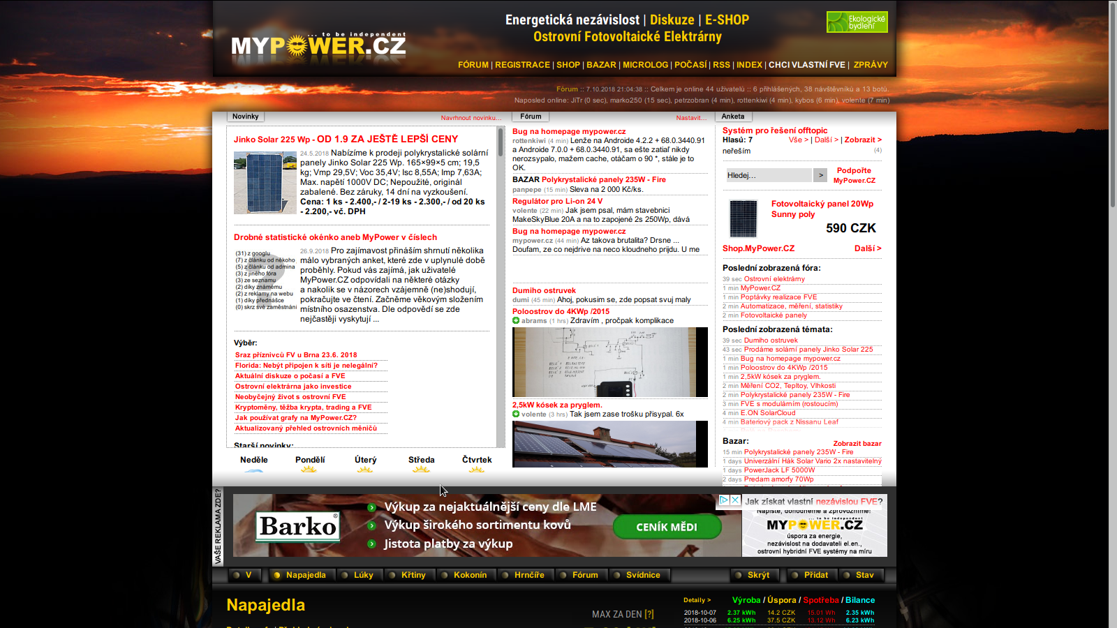

Tohle udela zavreni reklamy z googlu, tedy te, ktera je uprostred mezi vypisem prispevku z fora uprostred. Nekdy tam neni nic, protoze google nema co nabidnout a zastupna reklama pro tenhle banner neni nastavena.
Kdyz se mi stane to co ukazuju vyse v uplne prvnim prispevku tohoto vlanka, tak sem si vsiml ze jeden z DIVu, ktery drzi vysku te horni bile casti ma zniceho nic nulovou vysku. Proste 0px. Pricemz newsy tam jsou, pravy panel se shopem a anketama a tematama z fora tam je, ale neco proste zajisti, ze to neni videt. Cely prostredek, tedy vypis prispevku z fora je v tu chvili fuc.
Google pri zavreni hybe presne s tim samym DIVem snazi se jakoby zatahnout obsah. Proto je na screenshotu, ktery posilam ted dole urezane pocasi a cele je to jakesi serizle prave po zavreni googli reklamy (svetle modre X na banneru).
Mozna mam nekde problem ja, mozna googli Javascript. Hm

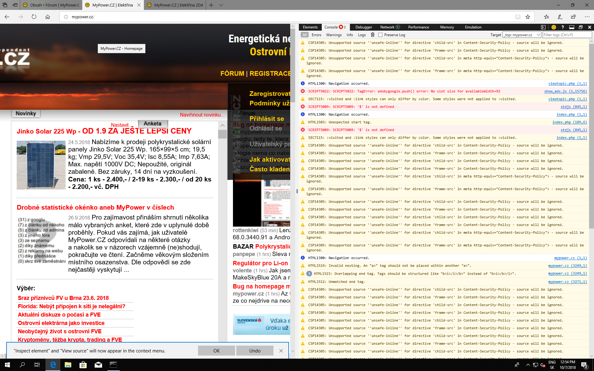

Re: Bug na homepage mypower.cz

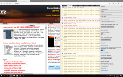

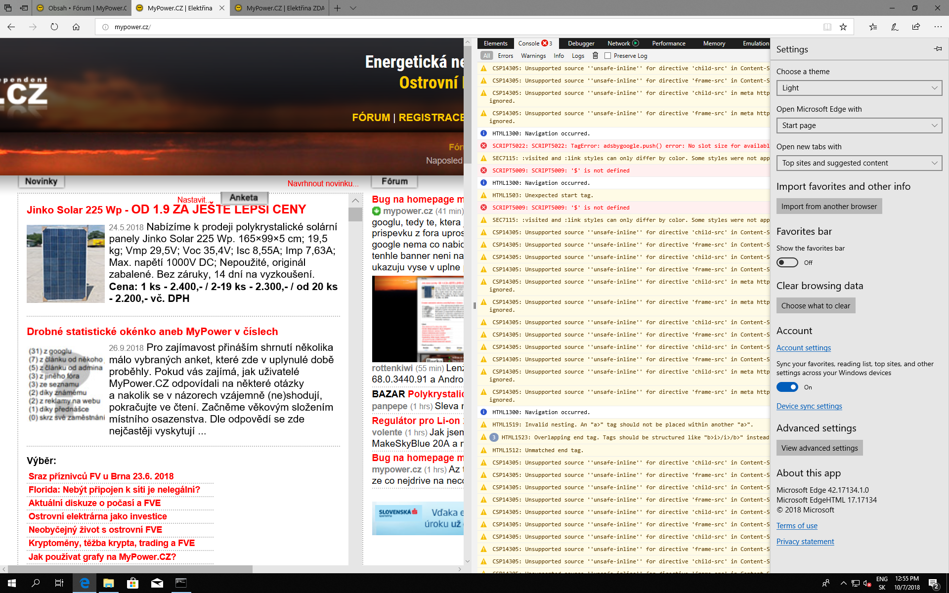

Na Win10 + Edge je to OK, len sú tam nejaké errory.
Na Win10 + FF 62.0.3 je to OK.

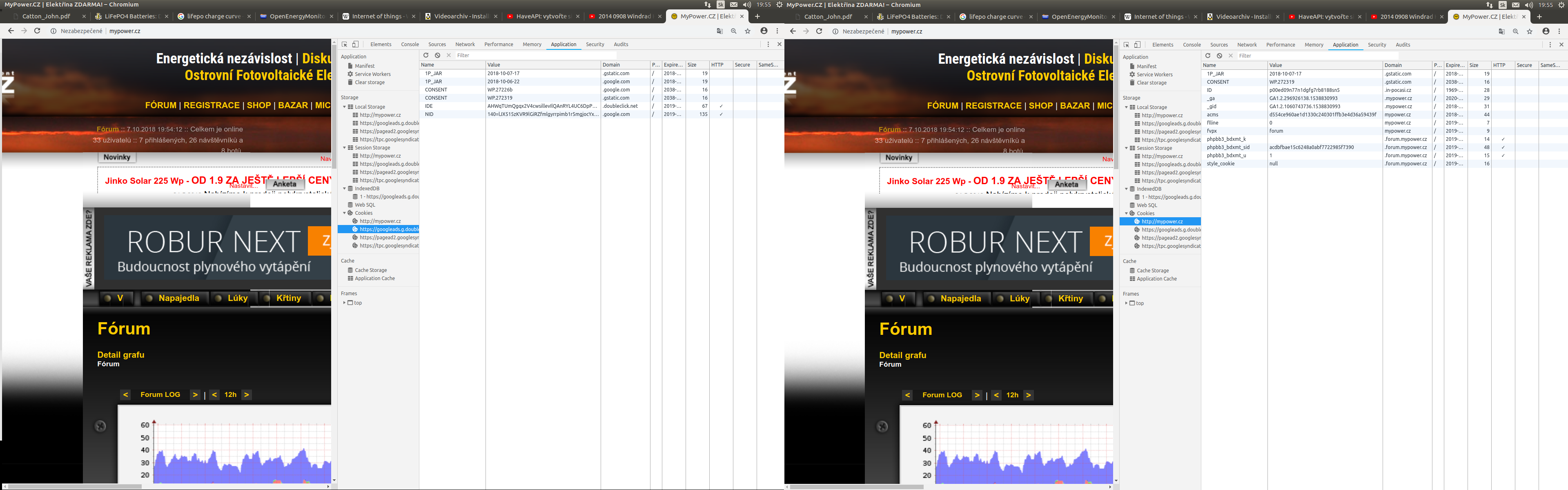

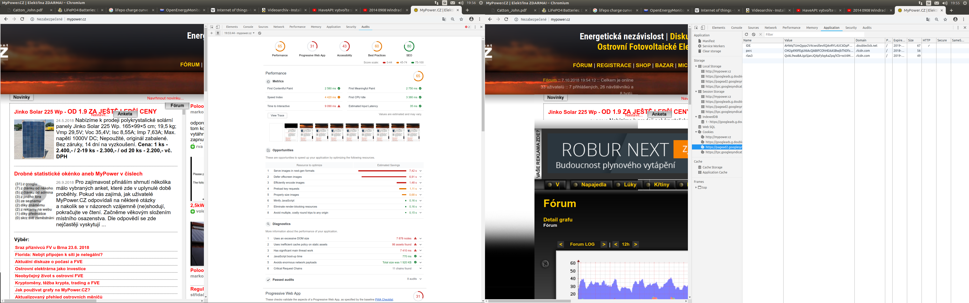

Hm tak z 90% to vypada na google. Prave se mi to stalo znovu, prozkoumal jsem dukladneji.
Obsah tam je. Ne ze ne. Nicmene 3 DIVy maji zrejme dynamicky nastavovany inline styl height na 0px.
Ve zdrojacich mypower jsem se dival na konkretni misto kde se kod horni casti homepage generuje a kde je konkretne jeden z prenastavenych DIV tagu. Je tam natvrdo height:551px a zadne zmeny dynamicke se nedeji. Tudiz zasahuje nekdo jiny.
No nic.. nastavime event pri zmene vysky konkretnich DIV tagu a proste to vratime zpet po timeoutu 10ms kdyz to google zprasi.
Todle je ale tezka prasarna. Samozrejme chapu, kod mypower z historickych duvodu taky neni zadna krasa, ale je funkcni, dokud do neho nesahne externi script z nejakeho priblbleho korporatu.
Tudiz pokud mi nekdo s adblockem je schopen potvrdit, ze tuhle chybu jeste nikdy nevidel, pak vyse uvedene pravdepodobnostni procento posouvam na 99%.

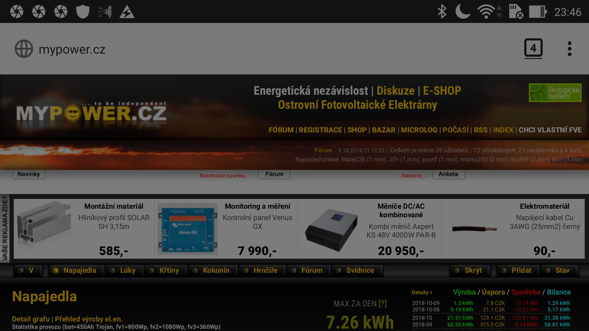

Asus zenfone
Tudiz i na androidu... a po obnoveni uz v poho. Zitra by mohlo byt mozna poreseno. Uz testuju jedno z moznych reseni. Tak uvidi se.
