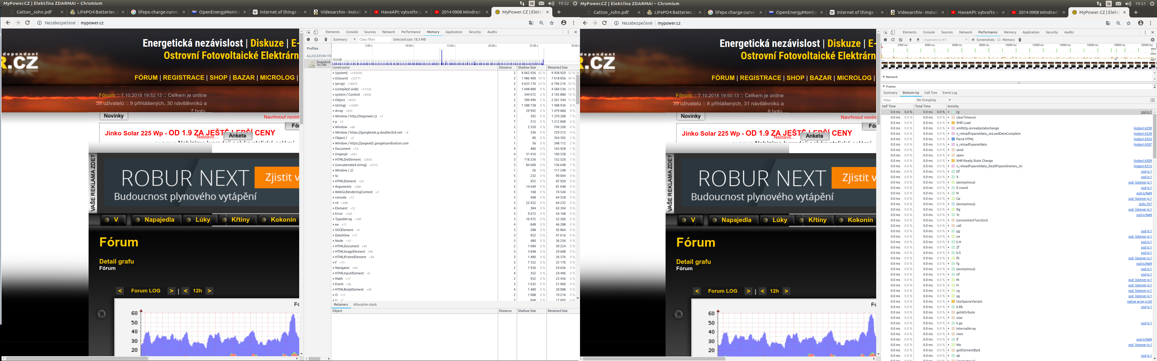

Tohle udela zavreni reklamy z googlu, tedy te, ktera je uprostred mezi vypisem prispevku z fora uprostred. Nekdy tam neni nic, protoze google nema co nabidnout a zastupna reklama pro tenhle banner neni nastavena.
Kdyz se mi stane to co ukazuju vyse v uplne prvnim prispevku tohoto vlanka, tak sem si vsiml ze jeden z DIVu, ktery drzi vysku te horni bile casti ma zniceho nic nulovou vysku. Proste 0px. Pricemz newsy tam jsou, pravy panel se shopem a anketama a tematama z fora tam je, ale neco proste zajisti, ze to neni videt. Cely prostredek, tedy vypis prispevku z fora je v tu chvili fuc.
Google pri zavreni hybe presne s tim samym DIVem snazi se jakoby zatahnout obsah. Proto je na screenshotu, ktery posilam ted dole urezane pocasi a cele je to jakesi serizle prave po zavreni googli reklamy (svetle modre X na banneru).
Mozna mam nekde problem ja, mozna googli Javascript. Hm :sm1:
Doufam ze se mi to zas zacne stavat v momente kdy budu mit cas to prozkoumat. Kazdopadne pridam si tam nejake vychytavky ala "pastičky" a logovani do konzole. Uvidime.

Hm tak z 90% to vypada na google. Prave se mi to stalo znovu, prozkoumal jsem dukladneji.
Obsah tam je. Ne ze ne. Nicmene 3 DIVy maji zrejme dynamicky nastavovany inline styl height na 0px.
Ve zdrojacich mypower jsem se dival na konkretni misto kde se kod horni casti homepage generuje a kde je konkretne jeden z prenastavenych DIV tagu. Je tam natvrdo height:551px a zadne zmeny dynamicke se nedeji. Tudiz zasahuje nekdo jiny.
Kód: Vybrat vše
?><div class="qfeed"
style="font-size:11px; line-height:13px;<?
if (!$isexternal) { ?>margin-top:-1px;height:551px;overflow:hidden;<? } ?>"><div id="feedscroll"
style="padding-top:2px;"><?
No nic.. nastavime event pri zmene vysky konkretnich DIV tagu a proste to vratime zpet po timeoutu 10ms kdyz to google zprasi.
Todle je ale tezka prasarna. Samozrejme chapu, kod mypower z historickych duvodu taky neni zadna krasa, ale je funkcni, dokud do neho nesahne externi script z nejakeho priblbleho korporatu.
Tudiz pokud mi nekdo s adblockem je schopen potvrdit, ze tuhle chybu jeste nikdy nevidel, pak vyse uvedene pravdepodobnostni procento posouvam na 99%.
