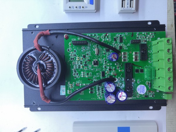

Mám doma Triron 3210N ,snažím sa to aktuálne dať do kopy a skúšať čo to dá ... Zaujímalo by ma či môžem na priamo na svorky ( load ) pripojiť záťaž 30A ,chcel by som tam dať 400W menič ( UPS , ktorý mám doma ) a vidieť je ho spotrebu a tak ( cez pc ) ...a takto to vyzerá z vnútra ...

Dá sa to takto prevádzkovať, ale pri pripojení ti regulátor vyhodnotí skrat pokiaľ nebudú v UPS nabité kondíky. Riešil som to tak že som natvrdo prenosil káblom - batt a - load a potom zapol výstup load.PowerFull píše:Mám doma Triron 3210N ,snažím sa to aktuálne dať do kopy a skúšať čo to dá ... Zaujímalo by ma či môžem na priamo na svorky ( load ) pripojiť záťaž 30A ,chcel by som tam dať 400W menič ( UPS , ktorý mám doma ) a vidieť je ho spotrebu a tak ( cez pc ) ...a takto to vyzerá z vnútra ...
Nepíšeš aké systémové napätie máš, takže pozor U batt = Uload.

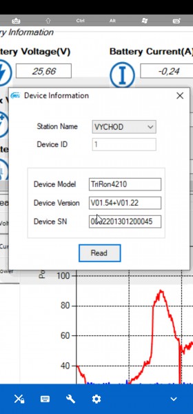

Mam dva regulátory EPsolar, jeden Tracer 4210A a druhy 4210AN. A v te verzi AN je firmware Triron. Myslim, ze mezi nimi zadny rozdil nebude. A oba regulatory se me chovaji uplne stejne.rottenkiwi píše:Máte niekto ten regulátor ? Ako sa správa ? Ako staré EpSOlary resp. už sú staré
