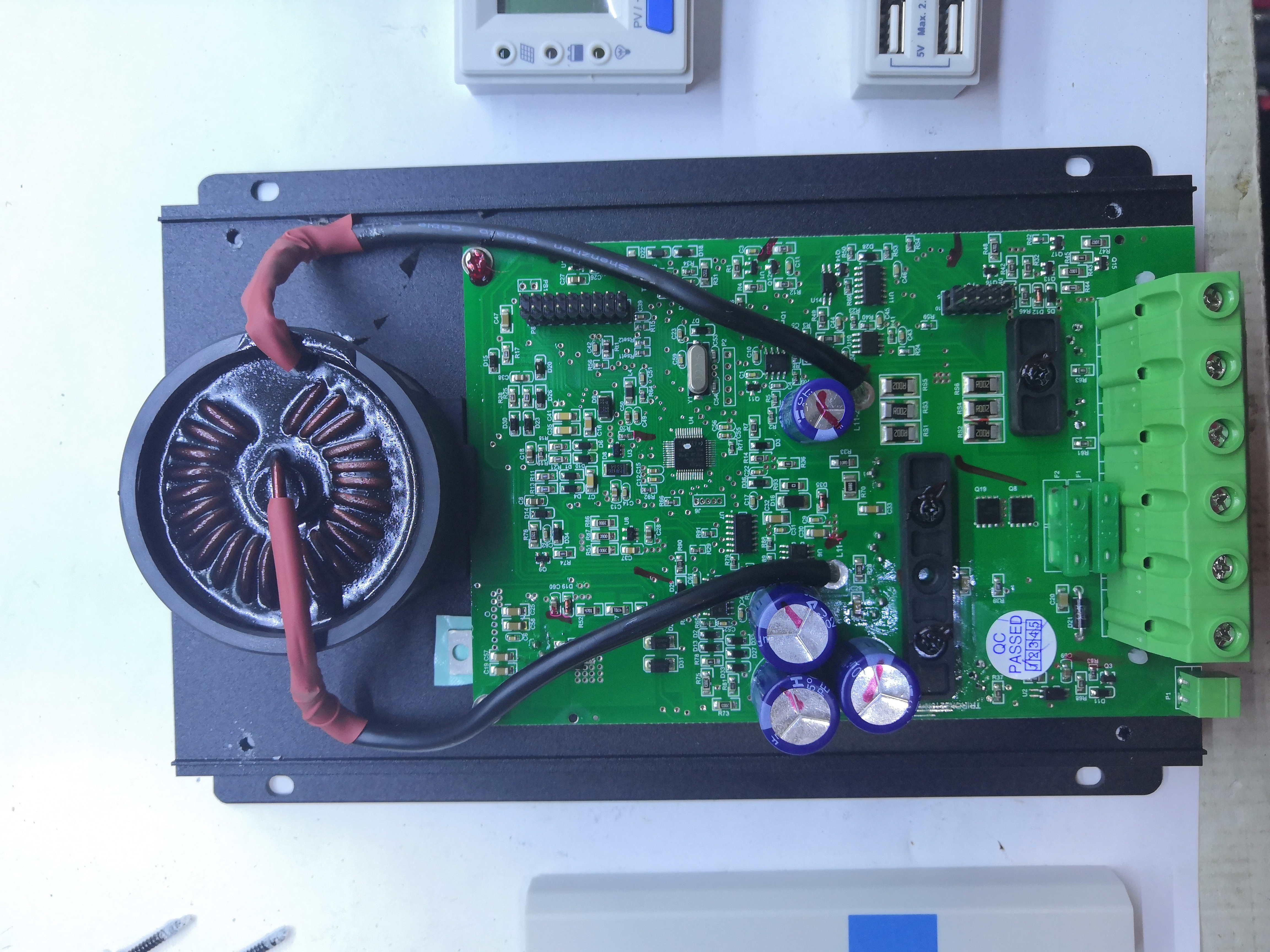

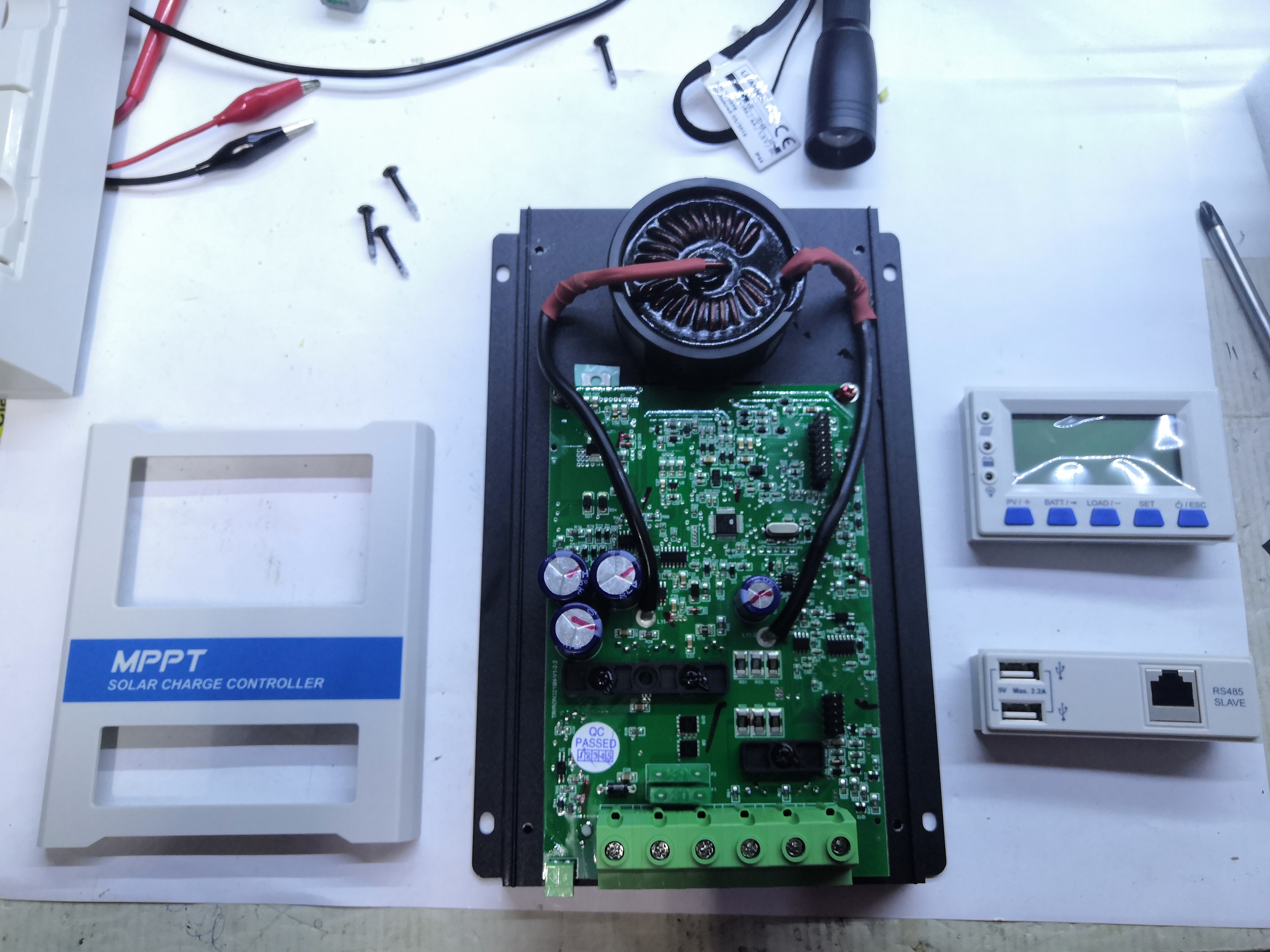

Mám doma Triron 3210N ,snažím sa to aktuálne dať do kopy a skúšať čo to dá ... Zaujímalo by ma či môžem na priamo na svorky ( load ) pripojiť záťaž 30A ,chcel by som tam dať 400W menič ( UPS , ktorý mám doma ) a vidieť je ho spotrebu a tak ( cez pc ) ...a takto to vyzerá z vnútra ...

Dá sa to takto prevádzkovať, ale pri pripojení ti regulátor vyhodnotí skrat pokiaľ nebudú v UPS nabité kondíky. Riešil som to tak že som natvrdo prenosil káblom - batt a - load a potom zapol výstup load.PowerFull píše:Mám doma Triron 3210N ,snažím sa to aktuálne dať do kopy a skúšať čo to dá ... Zaujímalo by ma či môžem na priamo na svorky ( load ) pripojiť záťaž 30A ,chcel by som tam dať 400W menič ( UPS , ktorý mám doma ) a vidieť je ho spotrebu a tak ( cez pc ) ...a takto to vyzerá z vnútra ...
Nepíšeš aké systémové napätie máš, takže pozor U batt = Uload.

Ono v manuálu https://www.epsolarpv.com/upload/file/1 ... L-V1.2.pdf je napsánoPowerFull píše:Zaujímalo by ma či môžem na priamo na svorky ( load ) pripojiť záťaž 30A ,chcel by som tam dať 400W menič ( UPS , ktorý mám doma ) a vidieť je ho spotrebu a tak ( cez pc ) ...a takto to vyzerá z vnútra ...
Bohužel už tam jaksi není k dohledání, kolik ten rated load current je. Cesta by tedy byla povolit ještě ty šrouby, co drží FETy na chladiči a kouknout na parametry tranzistoru, který je políž load svorky. Já takhle u 1210 postupem času výstupní tranzistor odpálil. Když jsem to opravoval, tak kromě toho, že tam byl chladičem připájený, tak tam byl i přilepený, takže PCB skočnil dost pokřiveně, ale povedlo seWhen the load is overloading (The overload current is ≥ 1.05 times the rated load current), the controller will automatically
